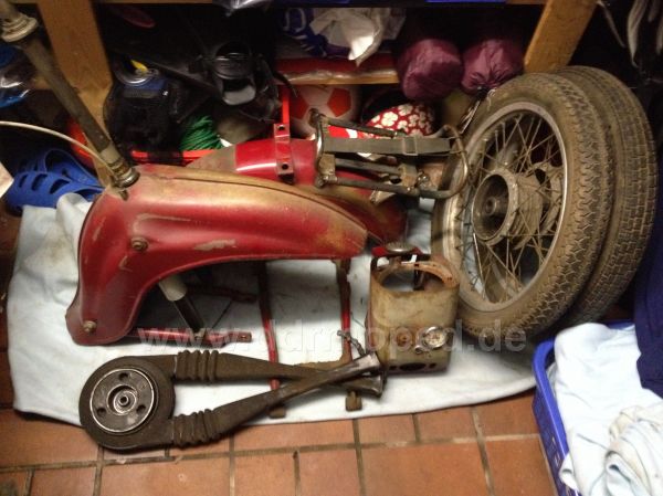

Zustand teilweise echt schauerlich.

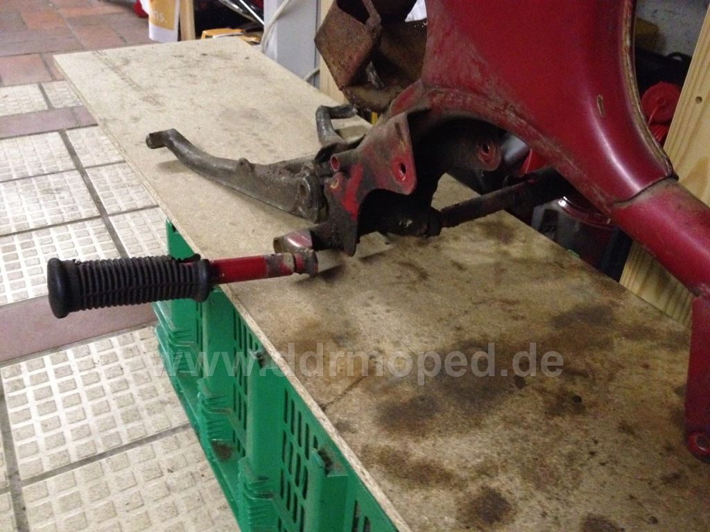

Wie bekomme ich denn die vordern Fußrasten runter?
Außerdem sehen die arg schief aus, müssen die nach oben gebogen sein?

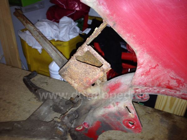

Der Batteriekasten ist vollkommen durchrostet.
Ich glaube da muss wohl ein besserer rein.
Hat einer vielleicht was?

Die Rastenrohe sind auf Vollmaterial geschraubt, was du nicht viel verbiegen kannst.
Schraub die Raste ab, Spann das Rohr, wo der Bremshebel durchgeschoben wird, mit bedach, in den Schraubstock und mit einen langen Rohr bieg die paar mm wieder zurück.
Andere Seite schraubt du die Fußrastenaufnahme ein und drückst mit bedacht den Ramen in die richtige Richtung, bis es passt.
Ist Russisch!
Etwas warm machen ist ok, aber nicht zu heiß, das macht das Material unnötig weich und der Lack ist dann auch hin.
Den Kasten würde ich erstmal gründlich reinigen, dann kannst mal dran rütteln, ..wenn er hält ist er noch stabiel genug. Überprüfe auf alle Fälle alle Schweißnähte zum Rahmen.

QUOTE (schlagzeucher @ 16.12.2013, 00:01)
Im Bild sind die Rastenrohre nur noch draufgesteckt. Du bekommst die warscheinlich nicht runter, weil sie festgerostet sind.
WD40/ Rostlöser reinsprühen, paar Tage warten und dann mit Hartholz- Kanten und Hammer runterschlagen. Die gehen echt mieß runter. rolleyes.gif
Habs damals auch so ähnlich wie von David beschrieben wieder gerichtet. cool.gif
Wenn die Schrauben schon raus sind und sich die Rohre nich bewegen mal das gute ! (Achtung, Schleichwerbung wink.gif ) Fin Super einsetzen. laugh.gif Am effektivsten ist es wenn du den Rahmen auf die Seite legst, den ohnehin kaputten Gummi abziehst und dann das Rohr innen etwas mit der Lösung flutest. thumbsup.gif
Das Batterie Fach erstmal säubern und anschleifen. Wenn's wie David schon gesagt hat noch fest sitzt und nich durchgerostet is würde ich es nur grundieren und gut. wink.gif
