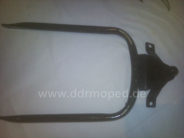

> Aufbau meines 64 er Spatz, Infos und Fragen zum Aubau
Rene´
Geschrieben am: 18.01.2013, 16:46
Beiträge: 1603
Mitgliedsnummer.: 5607
Mitglied seit: 21.06.2012
Ostsee-Schulle

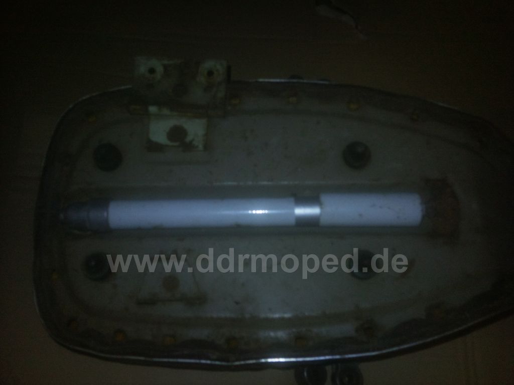

Rene´
Geschrieben am: 18.01.2013, 16:50
Beiträge: 1603

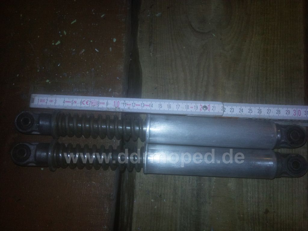

So jetzt kommen die Stossdämpfer die wie ich erfahren hab nicht die Originalen sind obwohl ich mir denke das da nur die Plastehülsen fehlen oder?

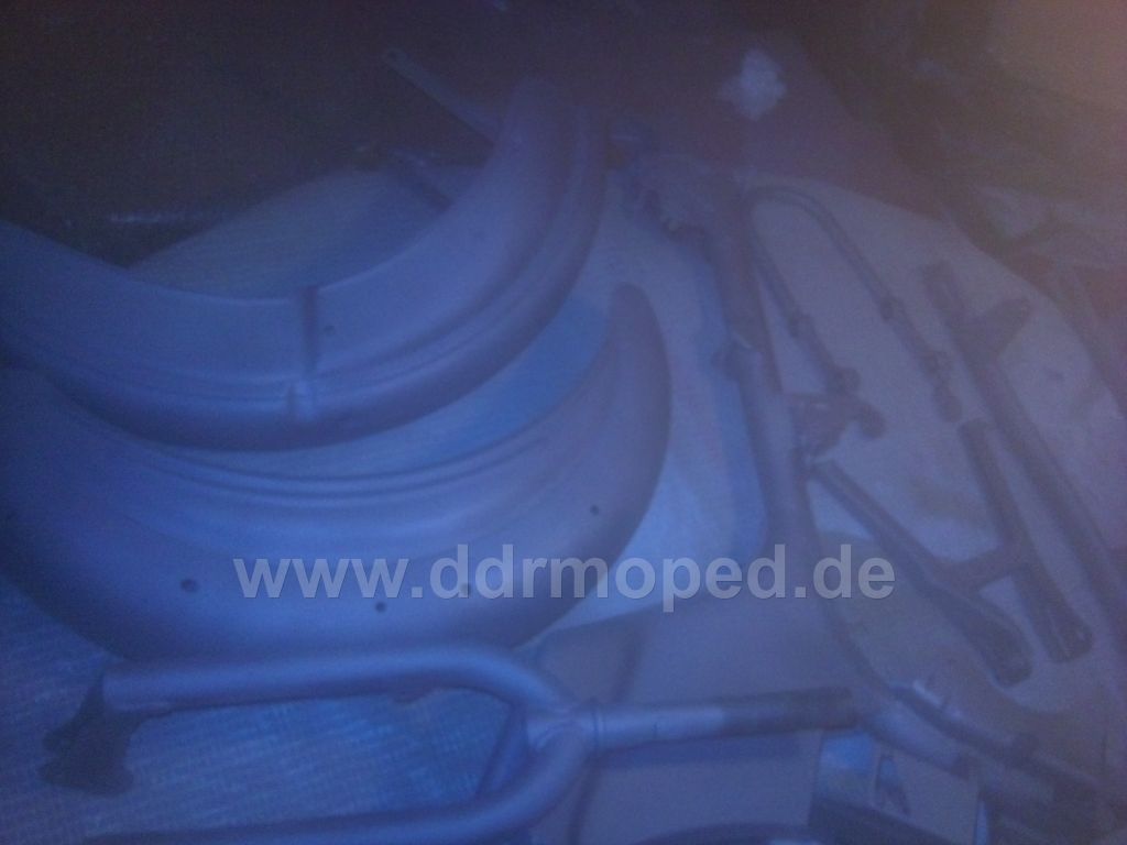

Jetzt erstmal das letzte Bild ich muss die Rahmenteile vom Sandstrahlen holen ,ich mache nachher noch Bilder .

Hallo Rene,
ja die SD sind richtig. thumbsup.gif Es fehlen nur wie du schon sagtest die oberen grauen Plastikhülsen. thumbsup.gif
Ob Du sowas einzeln bekommst weiß ich nicht, ansonst besorge dir einfach ein komplettes paar und halte Dir den Rest als Tauschteile fest.

Ich glaube das hat keinen Sinn mit dem Handy obwohl das Teil 8 Megapixel hat ich besorge mir morgen ne Digicam .Die Teile hab ich jedenfalls abgeholt und was muss ich feststellen fast keine Beulen und Dellen thumbsup.gif
Gute Basis,jetzt noch ein zwei schlechte Bilder. weep.gif morgen kommen bessere wink.gif

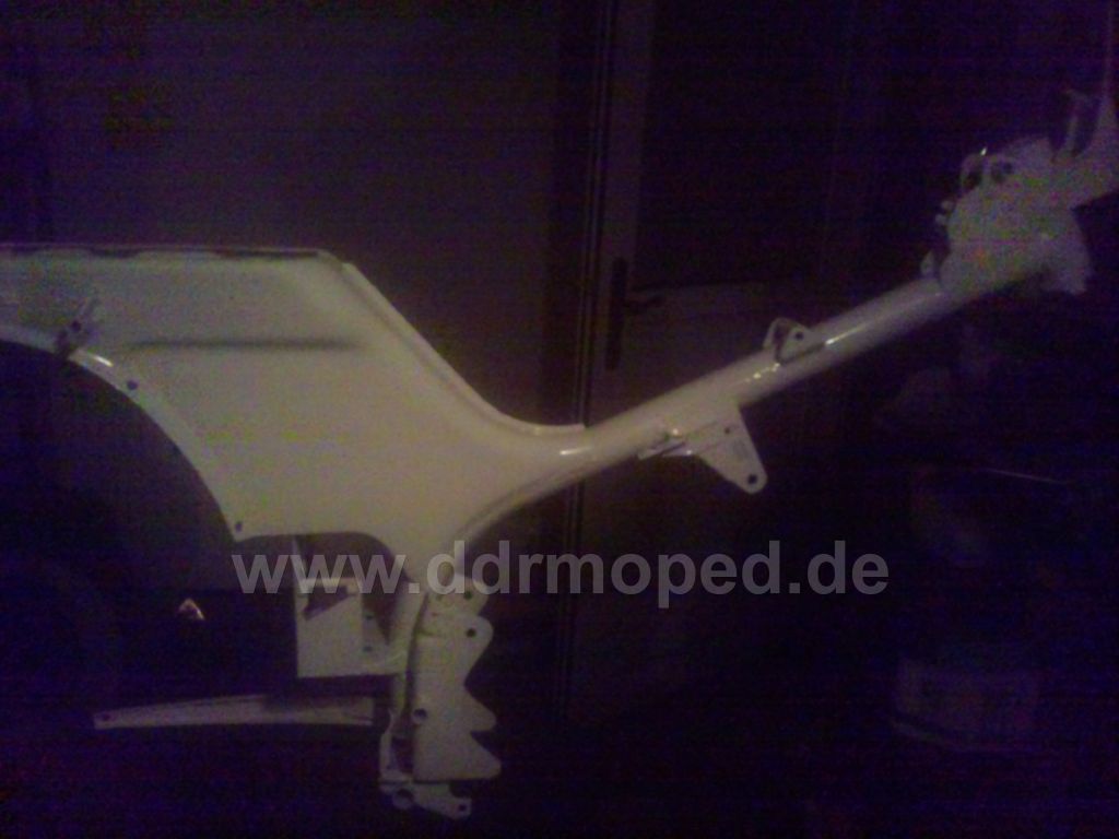

Rene´
Geschrieben am: 18.01.2013, 20:01
Beiträge: 1603
Den Rahmen hab ich gerade Grundiert .So das war es für heute.

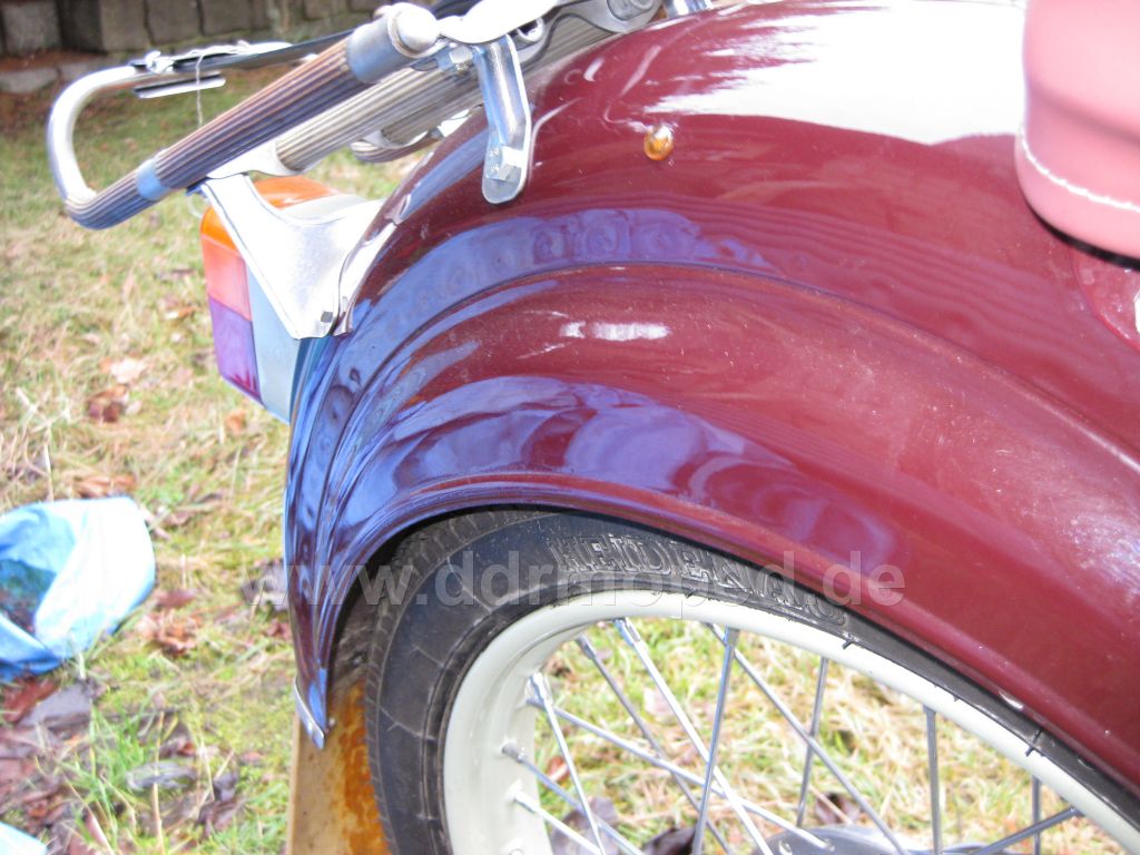

Das hintere Schutzblech ist falsch für 64!
Vielleicht kann einer mal ein Bild reinsetzen...
mfg Toni

Rene´

Ich weiß wegen der Sicke. sad.gif Brauche Ersatz.

Das Schutzblech
Grüße Gerald

Was ich dabei aber nicht verstehe der Vorbesitzer hat mir gesagt es wurden nie Teile gewechselt.Er hatte ihn damals neu gekauft hmm.gif hmm.gif
Cloyd
Geschrieben am: 18.01.2013, 22:36
Beiträge: 3467
Mitgliedsnummer.: 2144
Auf Aussagen von Vorbesitzern kann man nach so vielen Jahren nichts mehr geben.
Dein Schutzblech ist ja nun die letzte Ausführung und die gabs erst ab Anfang 66.
Also gib einfach eine Suchanzeige im Teilemarkt auf.

Also gib einfach eine Suchanzeige im Teilemarkt auf.  Mit dem Schutzblech würde ich nicht weiterarbeiten.
Geschrieben am: 18.01.2013, 23:58
Beiträge: 12034
