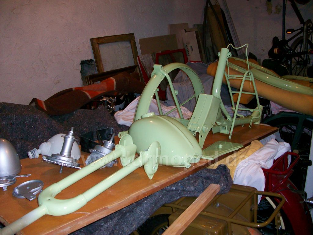

Habe noch die originale Reparaturanleitung und die Steuerkarte, letzte Marke von 1971. Der originale Benzinhahn war weg. Den habe ich Jahre später noch im Hausrat meines Opas gefunden, Glück gehabt!
Hier nun noch ein Bild vom Aufbau beim Simsonmeister. Das braune etwas darunter ist eine V 2 Motosacoche aus den 20ern mit originaler Bereifung und Holzklotzbremsen!
Gruß, Sven

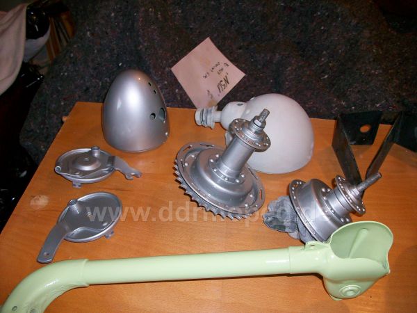

Am SR war der einteilige Kettenschutz verbaut. Ist der original oder müsste der zweiteilige mal dran gewesen sein? Der Sattel dürfte aber richtig sein? Bitte mal an die Spezialisten!
Hier noch ein Bild vom Aufbau:
Gruß, Sven

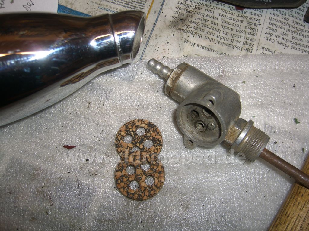

Zum Glück habe ich den originalen ehr Benzinhahn dran. Habe eine selbstgebaute Korkdichtung drin. Leider sifft das Teil extrem und Sprit ist teuer. Gibt es die Dichtung für diesen Hahn als Nachbau? Wenn nicht, welche Alternative hab ich? (außer neuer Hahn) _uhm.gif

Schreibe mal Tino (User pneubusiness) an, der ist in die dicken Hähne verliebt und hat auch die passenden Dichtungen!

Kann sein kann nicht sein, ist auch egal. Wenn du eine nur aus Kork nimmst, wie z.B. vom Trabbi, wird sie dir zusammenschrumpeln. Es sei denn, du fährst jeden Tag und bewegst somit den Benzinhahn.
Ansonsten gilt heutzutage bei Oltimern Korkgummi, jedenfalls bei denen die fast das ganze Jahr nur rumstehen.

Ich stelle mir solche Dichtungen aus gewachsenem Kork selbst her.
Es ist nur schwierig, heute noch geeigneten Kork zu bekommen. Auf dem Bild oben sieht man, dass die Dichtungen aus Korkkrümeln bestehen, die zusammengeklebt wurden. Wenn sich da der Klebstoff nicht mit dem Kraftstoff verträgt, wird man nicht lange Freude mit der Dichtung haben.
Die meisten Flaschenkorken sind heute auch nur so verklebt. Man muss also Ausschau nach alten Beständen halten.

Das Material ist benzinfest, und die "Krümel" sind Kork-Gummigranulat, was unter Hitze gepresst wird und nicht geklebt.
Die obigen Dichtunen und auch andere aus diesem Material verkaufe ich schon paar Jahre und hab sie auch in verkauften Benzinhähnen verbaut. Da müsste ich ja schon ne menge Reklamationen zurück bekommen haben bzw. negatives Feedback wenn das Material so schlecht ist.
Auch die Firma, von welcher ich das Material beziehe könnte sich bestimmt nicht leisten Müll zu produzieren. Da wären die schon lange weg vom Fenster in der Branche.
Na egal, wer genug Zeit hat baut sich die Dichtunen aus behandeltem Kork selbst. Wer nicht, kauft halt so eine fertige für 2,-

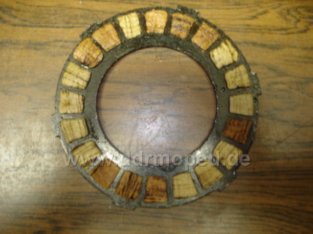

Ich selbst habe zwar noch Bestände, denn ich brauche Kork auch noch zum Belegen von Kupplungen (siehe Foto). Laut Tinos Rechnung: eine Scheibe belegen 20 x 2.- € = 40€. biggrin.gif
