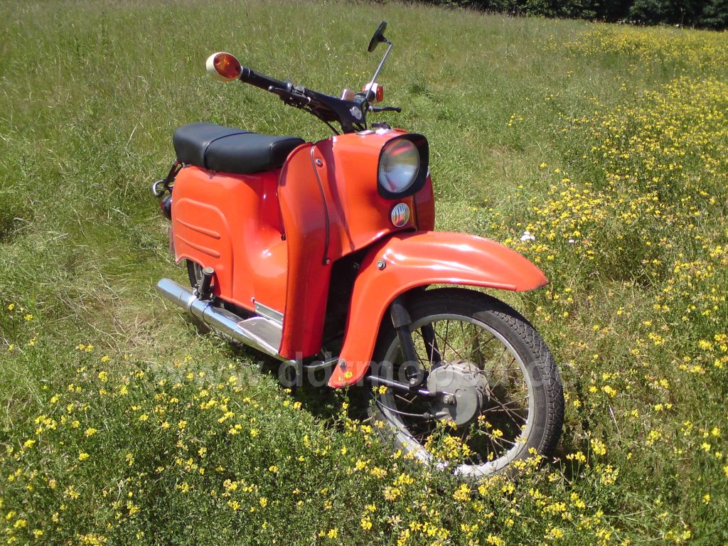

Dann sorg ich mal für etwas Abwechslung zwischendurch.
Kirschrote /2 L ( meine laugh.gif )

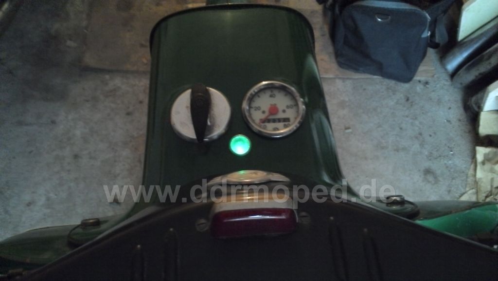

Nun habe ich das Zündschloss gewechselt, um eine Leerlaufkontrolle einzubauen, muss ich einfach haben ( weil es geht rolleyes.gif )

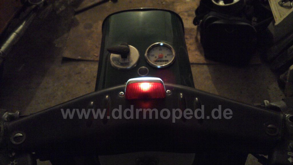

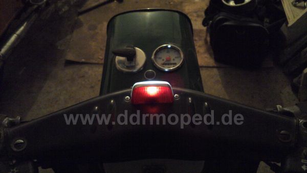

Auch die Parkleuchte wurde wieder instand gesetzt, beide Lampen sind stromsparende LEDs...

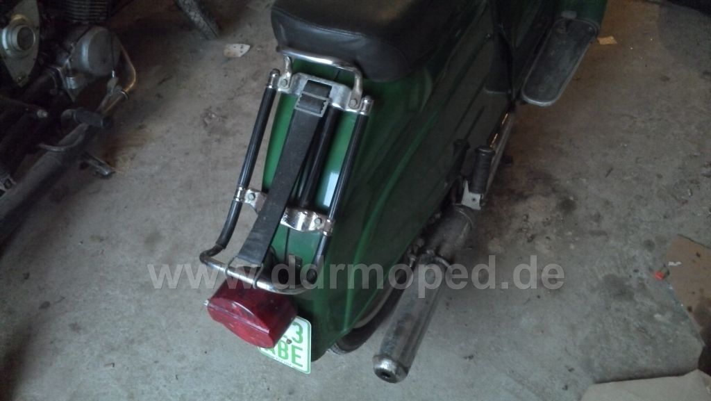

Hier nochmal einfach so eine Heckansicht, das Gepäckträgerband ist auch noch original...

was muss man denn für die leerlaufkontrolle wechseln? Ich hatte mir das auch schon überlegt.

Du brauchst ein /1er Zündschloss, den Leerlaufkontakt am Motor und ein richtiges Leerlaufkontrollfenster.
