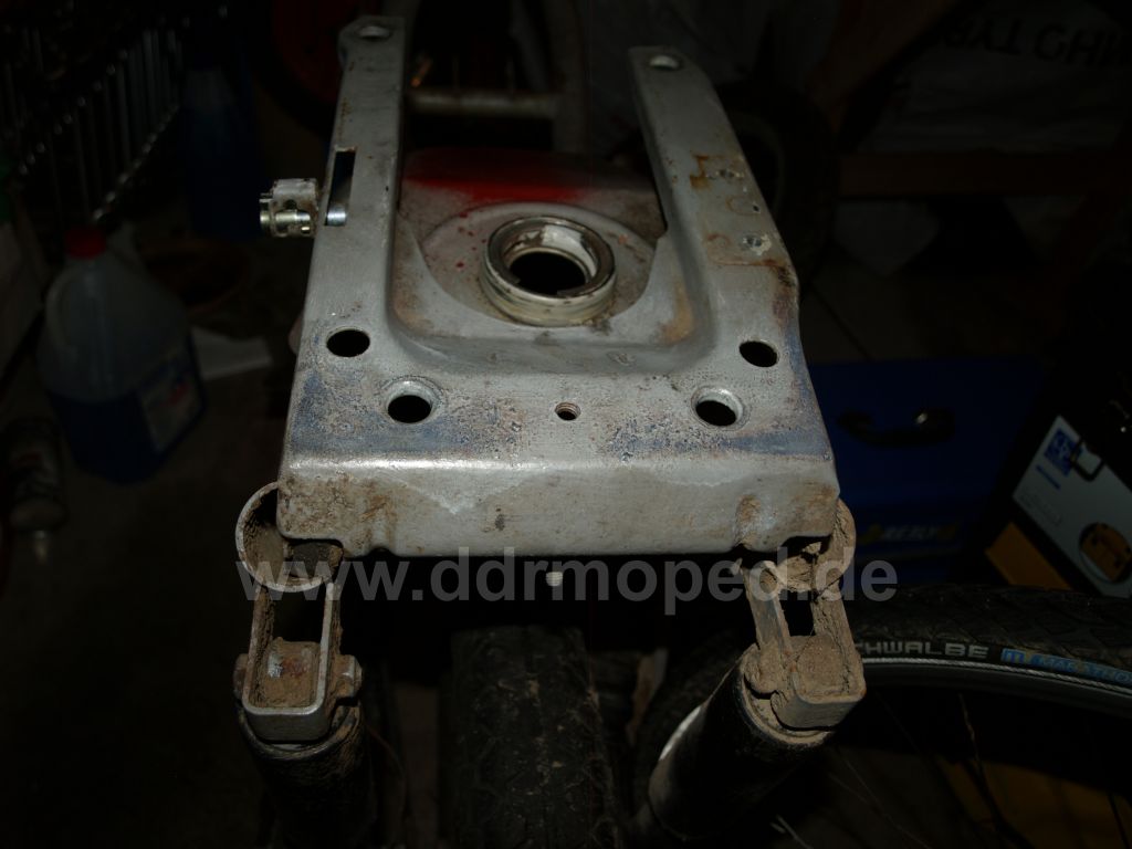

Soo nochn paar bilder von dem erbärmlichen Rahmen:

Mach mal mal bitte ein Seitenbild,
will mal etwas mit meinen Rahmen Vergleichen ...
Gruß Björn
P.S. Das was du jetzt machst habe ich noch vor mir. Meine wurde mal vom vorbesitzer auf eine ibiza-rote Version gebracht. Ich will aber wieder die originaleversion Olivbeige. Da meine 74er ist. Also alles Sandstrahlen, dann gleich eine voll restauration, wenn sie schon mal auseinander ist ;-)
