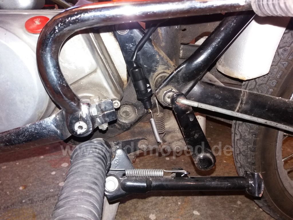

Letzte Woche habe ich die Mopeds aus dem Winterschlaf geholt, Batterien wieder eingebaut und die Beleuchtung geprüft. Dabei ging wieder einmal das Bremslicht der S51 nicht und da ich die ständige Fummelei mit dem Kontakt am Bremsschild satt hatte, habe ich gleich für beide Mopeds die Umrüstsätze auf richtige Bremslichtschalter bestellt und heute bei der S51 eingebaut. Die Schwalbe folgt die nächsten Tage.
Und ja, ich muss da untenrum mal wieder sauber machen. Obwohl, ist eigentlich ein guter Korrosionsschutz. tongue.gif

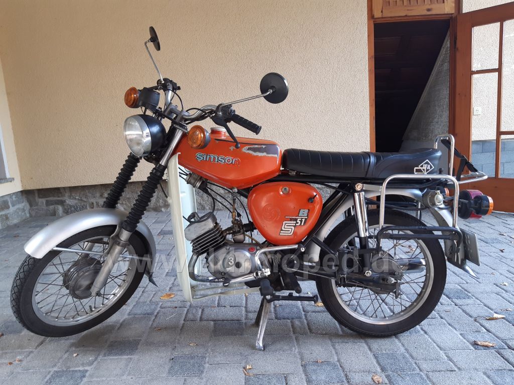

Letzte Woche gab es für die S51 ein Knieblech. Die Farbe wurde von unserem Lackierer in der Originalfarbe nachgemischt.
Gruß Andreas

Jetzt muß ich mal dazwischen quatschen: Gehört das S50 Schutzblech an eine frühe S51?
Und die S50 Lampe ist die aus Spass an der Freude, oder muss die da dran?!
S50B von 1975 Patina-Aufbau
Suzuki Bandit 600 N Kult
Paulisch
Geschrieben am: 26.08.2019, 16:23
Beiträge: 666
Mitgliedsnummer.: 8682
Mitglied seit: 28.01.2016
Die Lampe gab es nie an S51 sowie dieses Strebenschutzblech.
Wenn überhaupt gehört ein Strebenschutzblech mit abgeschnittenen Ecken wie beim normalen s51-schutzblech dran

Orionheizer
Geschrieben am: 26.08.2019, 17:01
Beiträge: 617
Mitgliedsnummer.: 10292
Mitglied seit: 13.10.2018
Mein S51ist Bj '80.
Dazzle
Geschrieben am: 26.08.2019, 17:02
Beiträge: 1219
Mitgliedsnummer.: 1809
Mitglied seit: 13.01.2009
Strebenschutzblech gab es bis Ende 82. Ob mit oder abgeschnittenen Ecken weiß ich nicht da mir erst jetzt auffällig das es wohl sowas gegeben haben muss wink.gif
S50 Lampe gehört normal nicht ans S51, das weiß er aber selber und hat es mit Absicht dran gebaut.
Edit: 1980 ist noch recht einfach, Übergangsmodell 1-2 Quartal 1983 ist viel lustiger biggrin.gif
Ich sag nur großes 120mm Rücklicht aber glattes schwarzes Kunststoffgehäuse. Das gleiche bei Blinker und Scheinwerfer.
user posted imageMfG Dirk

Das mit dem Strebenschutzblech mit abgeschnittenen Ecken wat mir bis jetzt auch neu. Wieder was gelernt. laugh.gif
Aber bis auf weiteres bleibt das Moped so wie es ist.
Gruß Andreas

Orionheizer
Geschrieben am: 29.08.2019, 06:07
Beiträge: 617
Ich quatsch auch nimmer dazwischen, versprochen. Ich zieh das Ding mal aus der Garage und mach dann einen neuen Beitrag auf.
m@ngo
Geschrieben am: 29.08.2019, 17:34
Beiträge: 1457
Mitgliedsnummer.: 7560
Mitglied seit: 05.08.2014
Strebenschutzblech, kleines Rücklicht, kleiner Schriftzug auf dem Tank bis 1Q/83. Danach Umstellung auf alles was Enduro und Comfort schon hatte, normales Schutzblech, großes Rücklicht und großer Schriftzug aufm tank.
Das ist Fakt.
Und alles andere ist falsch.
stay tuned - mfg m@ngo
m@ngo
Geschrieben am: 29.08.2019, 17:39
Beiträge: 1457
Sitzbankbezug glatt. Also auch falsch bei dir.
Strukturiert gab es sicher auf elektronik Modellen ab 84, vielleicht auch schon 83...
Und der 80er sitzbankbezug ist auch nochmal anders, glatt, aber vorn und hinten an der sitzbank anders zugeschnitten...
Nur so am Rande
Dazzle
Geschrieben am: 29.08.2019, 18:49
Beiträge: 1219
QUOTE (m@ngo @ 29.08.2019, 18:34)
Das ist Fakt.
83 war im Quartal 1 und 2 eine gewisse Übergangszeit. Große Schriftzüge und Schutzblech ohne Streben absolut korrekt. Aber auch noch der ungewinkelte Rücklichthalter mit großen Rücklicht und Scheinwerfer, Blinker vom 82er Modell die beim Gehäuse noch leicht anders waren. Ab Quartal 3/83 wurde dann bis zu den Veränderungen 86 an den Unterbrecher Simson nix mehr geändert. Glatte Sitzbank haben die behalten.

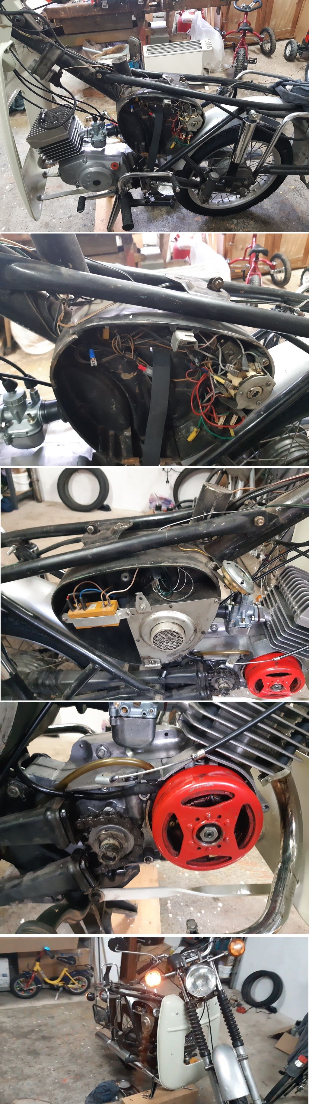

Habe heute mal die Quarantäne sinnvoll genutzt und meine beiden Mopeds auf VAPE-Zündung umgerüstet. Zum Umbau des Scheinwerfers auf H4 bin ich nicht mehr gekommen, dieser liegt aber schon da, natürlich mit gerilltem Glas und kein Klarglas wink.gif .
Edit: Gerade gemerkt, dass ich noch gar nichts dazu geschrieben habe, dass seit letzter Saison ein regenerierter 4-Gang-Motor in der S51 werkelt. laugh.gif

Hast Du Dir den Originalmotor wenigstens aufgehoben?
Andi93
Geschrieben am: 19.02.2021, 13:17
Beiträge: 1427
Mitgliedsnummer.: 6191
Mitglied seit: 07.02.2013
QUOTE (ddr-driver @ 19.02.2021, 13:55)
Der "originale" Motor war leider nicht der originale. Laut einer Anfrage bei Frank war meine B1-3 wahrscheinlich ursprünglich eine B1-4. Auch passte die Motornummer nicht zum BJ 1983. Die U-Zündung, welche ich vor drei Jahren rausgeschmissen habe, ist auch auf 1988 datiert gewesen. Scheinbar wurde das Moped mal aus allerlei Einzelteilen zusammengesetzt.
Aber ja, der Motor bleibt bei mir. Habe ja noch eine zerlegte /2-Schwalbe daliegen ohne Motor. wink.gif
Ja, die VAPE-Zündungen waren schon lange überfällig. Und da die ja auch immer teurer werden, hab ich sie mir jetzt endlich mal bestellt. Der Star meiner Schwester bekommt auch noch eine spendiert. cool.gif
