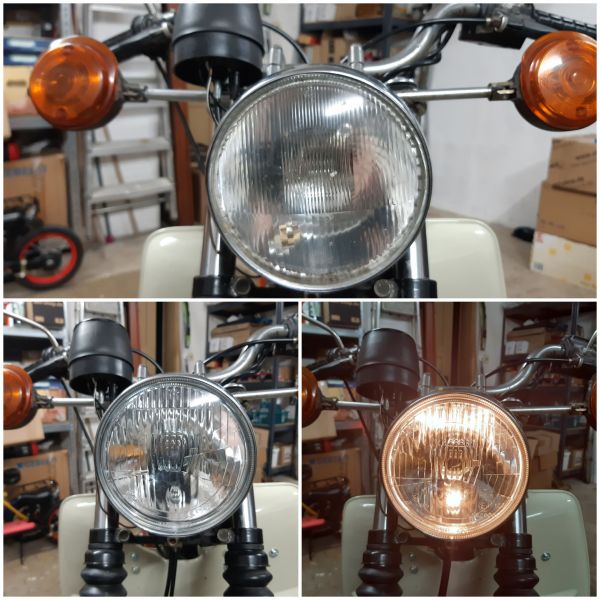

Heute nach der Arbeit noch schnell mein Werk vollendet und den H4-Scheinwerfer eingebaut.
Gruß Andreas

Hier noch der Vergleich der Ausleuchtung vom alten Scheinwerfer mit 12V 35/35W Bilux-Lampe und dem neuen Scheinwerfer.
Gruß Andreas

Welchen hast genommen?

Diesen hier KLICK
Der Scheinwerfer wird in den Moser-Schaltplänen und in anderen Shops wie AKF auch als LOUIS-Scheinwerfer bezeichnet.
Entgegen der Artikelbeschreibung musste ich bei beiden Mopeds nichts am Reflektor oder am Gehäuse ändern. Er sieht an halbwegs originalen Mopeds auch viel besser aus als die oft verwendeten Klarglas-Scheinwerfer, welche meines Wissens nach im Außendurchmesser etwas abgeschliffen werden müssen, damit sie richtig passen.
Gruß Andreas

Hast du da noch den S50 Lampentopf dran?!
Weil bei der Tiefe gäbe es ja wohl Probleme. Soll man wohl den HS1 Topf nehmen. _uhm.gif
Sind die Fotos NEU mit 55W H4 Lampe?

Genau, ich hab noch die S50 Lampe dran. Die HS1-Gehäuse finde ich persönlich optisch sehr hässlich.
Ja die neuen Fotos sind mit der H4-Lampe 60/55W.

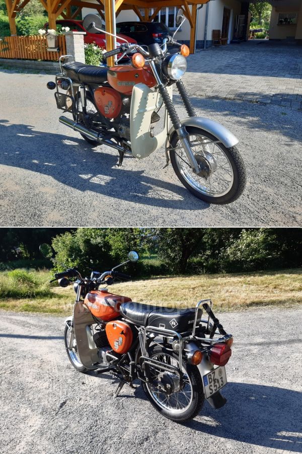

Da ich die Räder der S51 für die KR51/2E brauchte, kamen jetzt nagelneue Kompletträder mit Heidenau K36-Reifen an die S51. Es sind ganz normale 1,5x16-Felgen mit Edelstahlspeichen.
Gruß Andreas

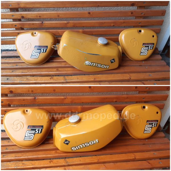

Gestern war ich auf dem Teilemarkt in Bautzen und konnte da ein richtig schönes originales Tankset in Saharabraun ergattern. Tank ist innen rostfrei und wird gleich versiegelt. Der Stempel auf der Tanklasche ist auf 1/83 datiert. Vor allem freue ich mich über die recht seltene Kombi von Saharabraun und "electronic"-Schriftzug. Das Set werde ich dann wahlweise zum roten immer mal wieder anbauen. Wahrscheinlich so, dass ich ein Jahr das rote und im nächsten Jahr das braune fahren werde.
Jetzt fehlt mir nur noch ein Saftgrünes, Billardgrünes, Olympiablaues.... laugh.gif
Gruß Andreas
