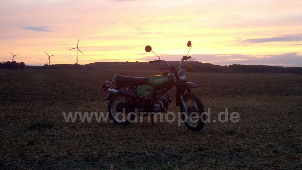

Hier mal ein Bild vom fast-Urzustand... die Sitzbank wurde bereits gewechselt, da vorher eine hässliche hochgepolsterte Sitzbank mit glattem Bezug verbaut war:

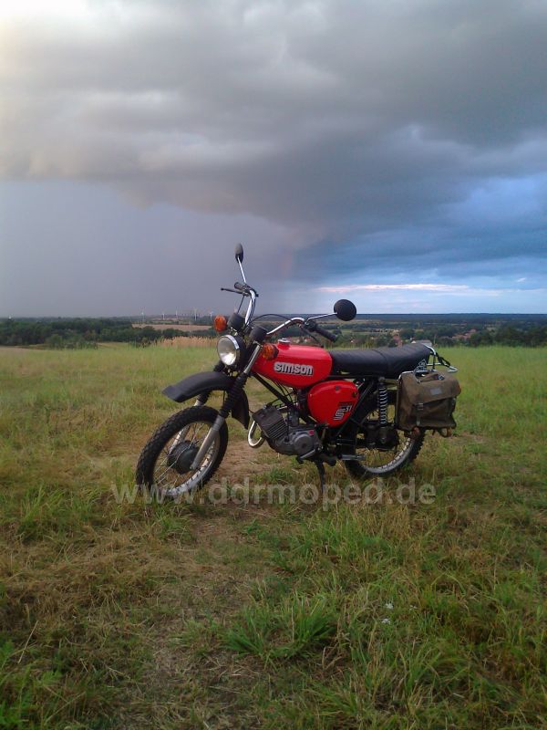

Hier nochmal ein letztes Bild vor der Zerlegung (etwas älter aber dennoch aktuell laugh.gif ):

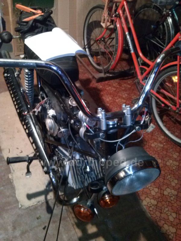

Auch an der EII ging es weiter!
Gestern war der Micha wieder mal zu Besuch um Teile mitzubringen und zu Helfen! wink.gif
Dann gings auch gleich los: Zunächst wurde die "normale" Gabelbbrücke gegen die neu erworbene Klemmgabelbrücke aus Lagerbeständen ausgetauscht.
Danach noch fix die Lenkerarmaturen ab sowie die Kabel vom Kombischalter an ihre alten Bestimmungsorte angeklemmt, um einen Kabelsalat entgegenzuwirken sowie um etwas Ordnung zu schaffen. wink.gif
Nachdem dies gemeistet war machten wir uns an das eigentliche Tagesziel: die Elektrik um- bzw. aufzurüsten.
Zunächst wurde die Grundplatte verkabelt und alle notwendigen Restkabel, die man z.B. für das Steuerteil oder die Zündspule brauchten gezogen.
Wir versuchten uns dabei so gut es geht an die originalen Kabelfarben zu halten.. dies gelang aber nicht immer, aber am Ende muss es ja auch nur funktionieren und sehen tut man es ja auch nicht. tongue.gif
Zumindest ist da ein ganz schönes Geweirrwar zu Stande gekommen.
Dann wurde noch der Tacho sowie der DZM- verkabelt (was wir bis auf die Blinkkontrolle) schafften!
Dann wurde noch ein Standlichtkabel zum Scheinwerfer gezogen und das funktionierte am Ende auch!
Dann wurden noch Kleinigkeiten wie die vorderen Blinkerhalter gewechselt (nun dürften einige Mitgleider zufrieden gestellt worden sein tongue.gif )sowie der Kettenkasten gewechselt.
Um 23 Uhr war dann auch Schicht im Schacht.
Micha fuhr nach Hause und ich ging in die Heia!
Edit: Die schwarze Grundplatte auf dem Bild ist nur zur Probe aufgesteckt worden. smile.gif
