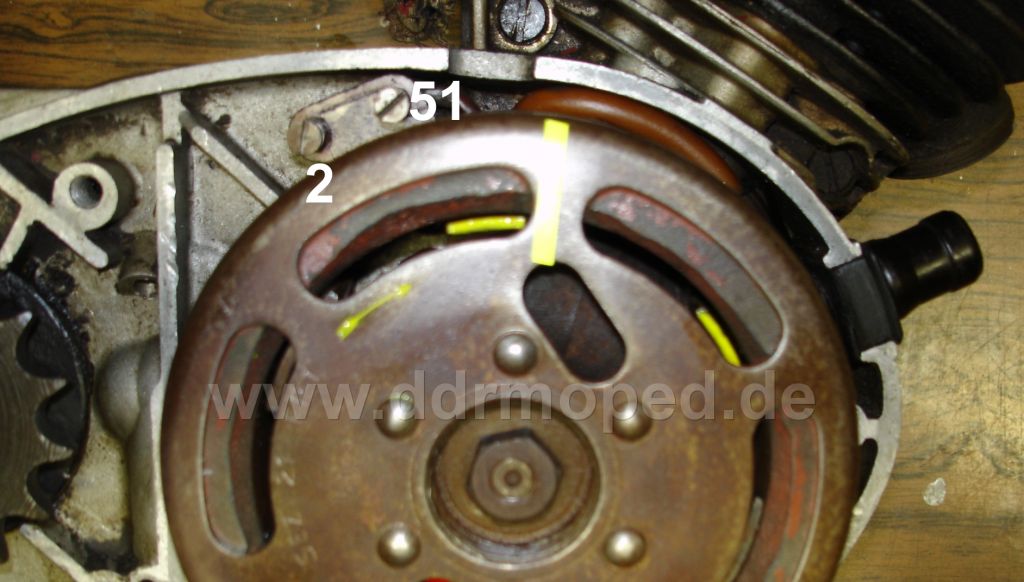

QUOTE (Ortnit @ 12.03.2013, 03:39)
Motor springt ohne Probleme selbst bei Minustemperaturen an...leider tut er das bei jeder Stellung des Zuendschalters, trotz neuem Kabelbaum.
Haben extra nochmal den Schaltplan und alle Nummern verglichen und es ist eigentlich alles richtig verkabelt...
Hast Du die beiden Kabel am Motor richtig herum angeschlossen?
Vertausche sie einfach mal!
Zum Abstellen des Motors brauchst Du bloß den linken Anschluss (2) an Masse legen.

So...das mit dem vertauschen der Kabel hat tatsaechlich was gebracht:
Schalter auf rechte Position gebracht bringt die Funzeln zum leuchten =)
Damit wissen wir zumindest das Strom fließt...
Leider funktioniert das mit dem ausschalten noch nicht aber das wird schon.
Danke erstmal fuer den Tipp. ^^

Wenn der Motor läuft und Du verbindest den linken Anschluss des Motors (2) mit dem Motorgehäuse dann muss der Motor ausgehen! Denn so wird der Unterbrecher kurzgeschlossen.
Das gleiche macht dann über den Kabelbaum auch der Schalter in der Lampe.
