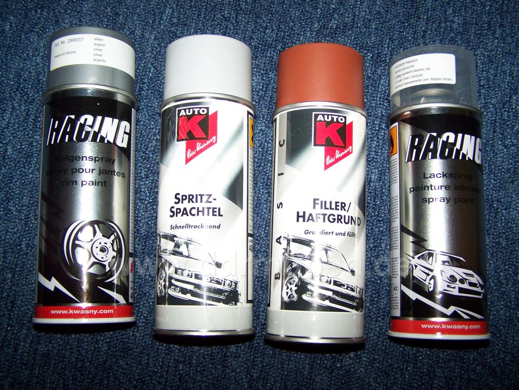

Mal 'ne Lack/Grundierung/etc.-Frage:
Ich will die Hupe, die Lampe und das Sattelgestell mit dem "guten" Zeug aus der Dose bearbeiten (hab alles 2mal da...ist also eher als Test zu verstehen).
Nun gibt's hier seeeeehr viele Meinungen/Infos/etc...
Nun stoße ich bei meiner Suche nach der Grundierung und dem Filler staendig auf alles moegliche: "Haftgrund", "Grundierung+Filler", "Rostschutz Grundierung", usw.
Was genau ist der Unterschied? Gibt's 'ne Grundierung die nichts als Rostschutz taugt?

Hallöchen.
Wie du schon sagtst, es gibt unterschiedlichste Meinungen, wenns um Lackieren mit der Dose geht.
Es gibt Leute, die machen mit der Dose ein bessres Ergebnis als andere mit der Pistole cry.gif
QUOTE (Ortnit @ 17.04.2013, 18:54)
...Pistole und aehnliches gibt's zwar in der Familie, aber ich will nich immer 40km durch die Gegend fahren um 1 Teil zu machen und das dann eventuell nichma so wie ich es will...
Also ich habe nur Kleinteile mit der Dose Lackiert (Lampe, Hupe, Gabelbleche, Vergaserbleche, Armaturen, Spiegel)
Alles andere habe ich nur mit der Dose gefüllert und grundiert.
Lackiert habe ich mit Pistole. Und da gleich ein tip von mir. ÜBE VORHER und zwar mit dem Gerät, mit dem du dann lackierst.
Ich empfehle alle Teile bis incl. grundieren zu bearbeiten und dann die 40km fahren und alles Lackieren.
Den Unterschied zwischen Rostschutzgrundierung und Grundierung kenne ich auch nicht. Grundierung schützt auch vor Rost, oder? Aber nur Marketing glaube ich auch wieder nicht.
Hier sind die Dosen die ich benutzt habe.
Ich bin sehr zufrieden, vor allem mit dem Klarlack. Bei Praktiker zu erwerben
(Shlecht zu erkennen:Links ist Felgensilber, rechts ist Klarlack)
