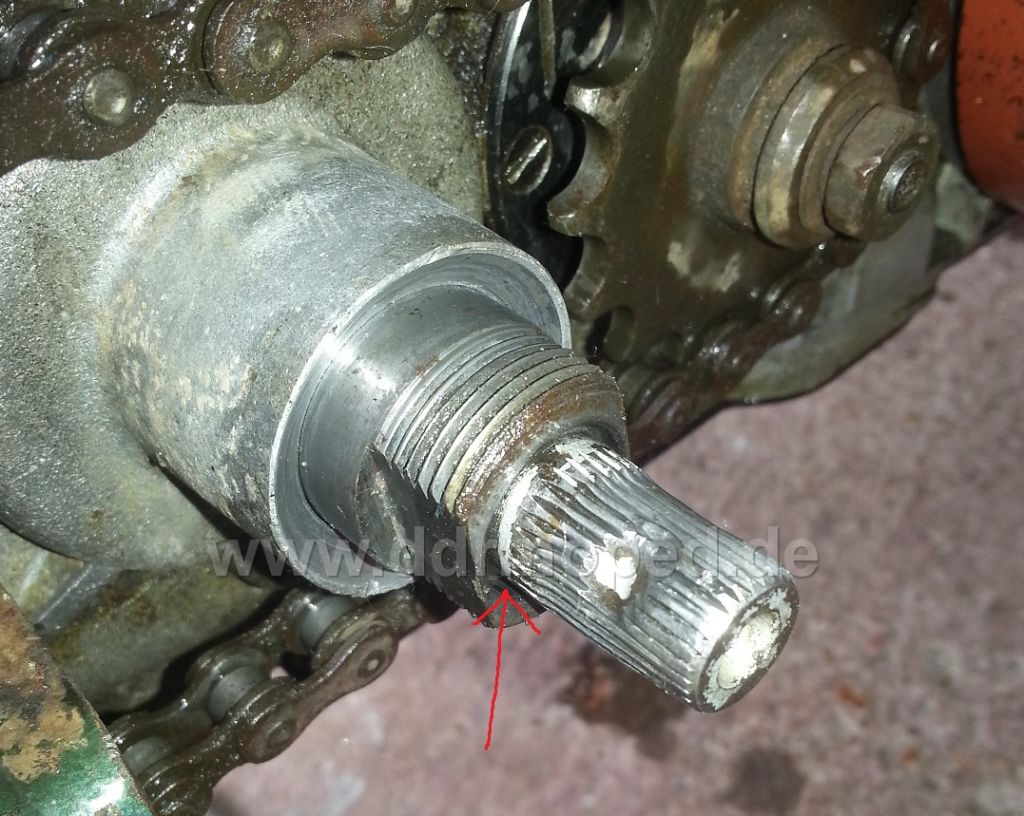

Ich verliere an der Pedalwelle Oel (siehe Bild).
Kann man da von außen was machen oder muss ich echt den Motor spalten um an die inneren Simmerringe ranzukommen...
Es ist defintiv NICHT die Dichtung hinter der großen Mutter.

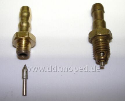

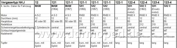

In dieser Tabelle:
Wird ja von einem offenen Nadelventil und einem geschlossenem geredet...
Was genau ist dort der Unterschied? Also was ist da geschlossen/offen/etc.

Zur Pedalwelle: Da ist keine Dichtung drin. Vielleicht ist nur zu viel Öl im Motor. Sonst kannst Du eine dünne Filzdichtung auf die Welle schieben, bevor Du den Pedalarm aufsteckst.
Zum Nadelventil:
offen (links), geschlossen, (rechts)

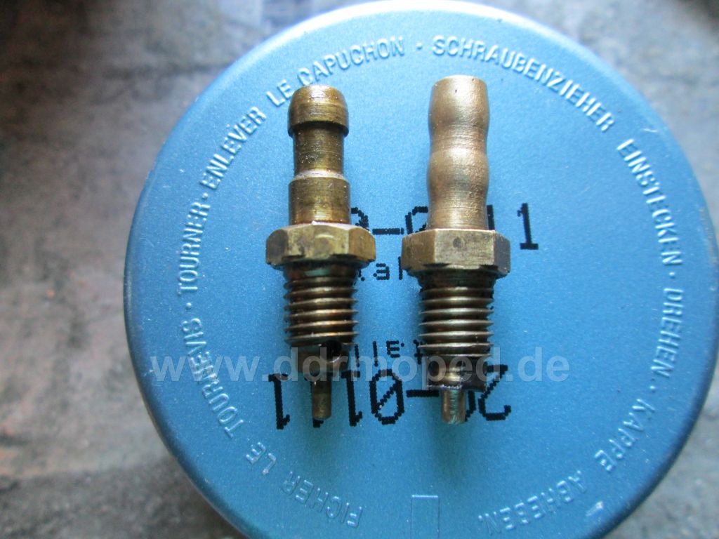

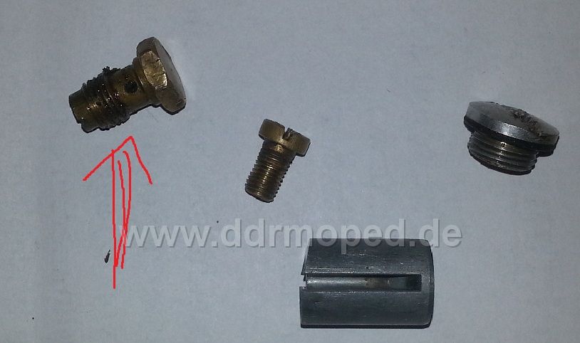

Wo wir gerade dabei sind, siehe Bild sind die beide vom Essi?

Echt keine Dichtung? Nicht einmal im Motor drin? Wir haben ca. 400ml Oel reingeschuettet.
Und es kommt auch nur, wenn der Motor laeuft bzw. gelaufen ist. Sobald er sich beruhigt hat laeuft nichts mehr aus der Pedalwelle.
Laut dem Thread: https://www.ddrmoped.de/forum/index.php?showtopic=1507
Soll das wohl ein seltener Fehler sein gegen den man nichts machen kann...
Stimmt das wirklich?

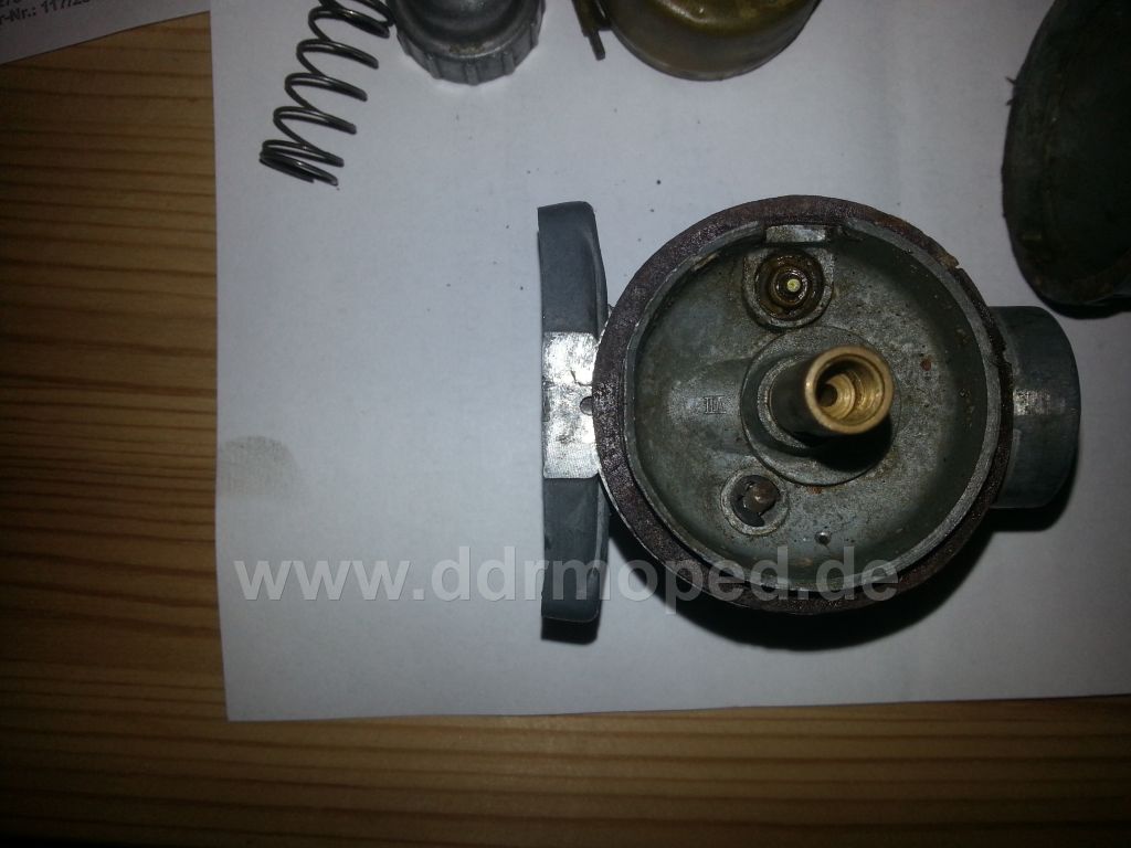

Und dann noch der Flansch...
"Bisschen" krumm. Koennte Probleme machen, oder?
- Chris

QUOTE (Ortnit @ 08.05.2013, 17:43)
Nimm dir ne Glasplatte (oder Ceranfeld), lege Schleifpapier drauf und schleif den Flansch gerade.
Das kommt vom zu fest anziehen.
Wombat45
Geschrieben am: 08.05.2013, 17:05
Beiträge: 4821
Mitgliedsnummer.: 3758
Mitglied seit: 20.08.2010
Da kann er Nebenluft ziehen.
Bevor du irgendwas schleifst lies dir erstmal diesen Thread durch:"Klick".
Der Gasschieber ist OK. Die sehn bei mir alle so aus.
Mfg. Frank

So, nachdem ich mich mal 'n bisschen ueber die Pedalwelle belesen haben mal 'ne Frage:
Wie leicht sollte denn der Fahrradbetrieb funktionieren?
Ich muss ziemlich Kraft aufwenden damit ich da vorwaerts komme.
Und ganz wichtig ist immernoch das Problem mit der Pedalwelle...
Wirklich zu viel Oel?
Was wird dann in dem Thread hier beschrieben: https://www.ddrmoped.de/forum/index.php?showtopic=1507
Ich mach mir echt Sorgen wegen der siffenden Pedalwelle...
Und wie wird das an der Pedalwelle dann im Motor dicht gehalten? Bzw wie bekommt man das dicht? Neue Pedalwelle? Neuer Motor? Bisschen Spucke?

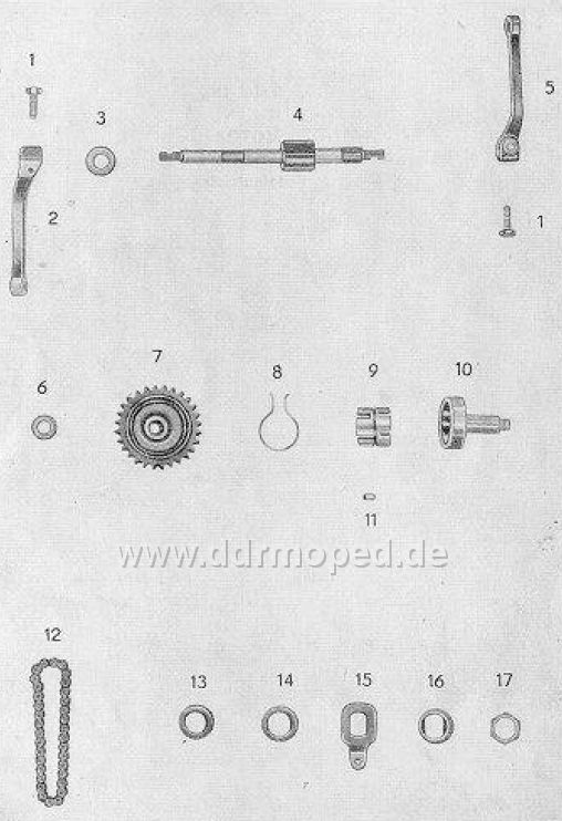

Der Pedalantrieb geht so schwer. Das Moped ist nicht zum Fahrradfahren gedacht.
Zum Problem Abdichten:
Die Pedalwelle 4 ist durch den Bremskörper 10 gesteckt. Dazwischen ist keine Dichtung, da durch die lange Führung und eine Gleitpassung kein Öl auslaufen kann, es sei denn,
Du hast zu viel Öl drin,
die Teile sind zu stark verschlissen, weil jemand zu viel Fahrrad gefahren ist,
oder die Getriebeentlüftung ist nicht wirksam, so dass im Getriebe ein Überdruck entsteht.
In dem Thread geht es neben Deinem Problem auch noch um die Abdichtung des Bremskörpers zum Getriebegehäuse, wozu aber eine Dichtung (13)vorhanden ist.

Das mit der Getriebeentlueftung koennte es ja tatsaechlich sein, da dort ja nur Oel rauskommt, wenn der Motor laeuft bzw. gelaufen ist.
Wie behebt man das Problem? Der gute Freund google spuckt grad nix aus...
Dichtung 13 haben wir bereits ausgewechselt und wie gesagt da kam ja das Oel (leider?) nicht raus...
Oelmenge war ca. 400ml, deshalb schließe ich zu viel Oel einfach mal aus.
