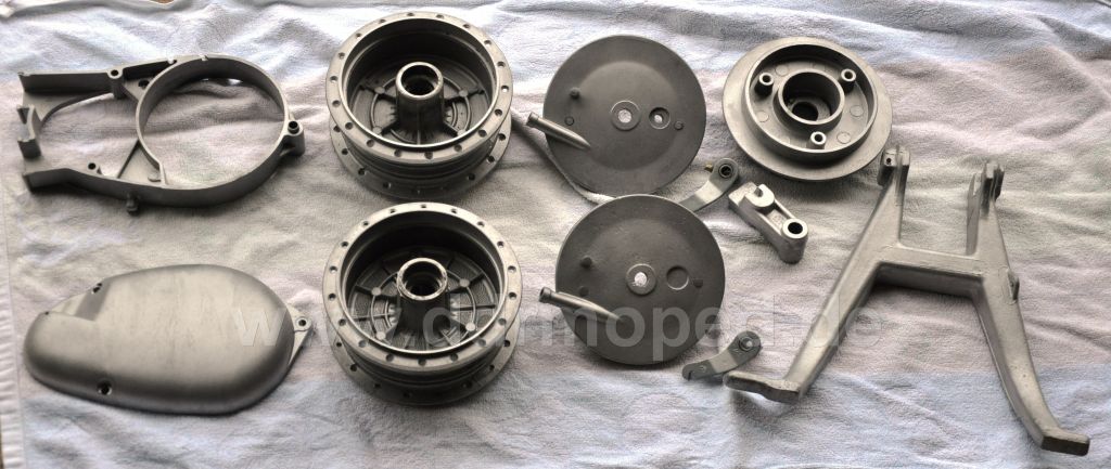

Das sind K36/1 . Warum nicht K30 ? _uhm.gif

Weil mir persönlich das Handling beim K36/1 besser gefällt. wink.gif

Nun sind die Alu-Teile blitzeblank. Noch ein bisschen Elsterglanz und dann sind sie perfekt. _clap_1.gif

Geschrieben am: 02.05.2013, 14:59
Beiträge: 4434
Da will wohl jemand mit einem Spatz schneller sein, als ein Sperling fliegen kann. wink.gif
Geschrieben am: 02.05.2013, 18:22

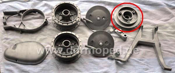

Klärt einen Unwissenden mal auf. Was ist das für ein Teil ? Hab keine Ahnung von der Vogelschar.

Kaum ist man hier den Tag über nicht online, weil man Geld für sein Hobby ranscheffeln muss, werden munter wilde Thesen aufgestellt laugh.gif laugh.gif wink.gif
Also:
Frank: Auf der Rückseite dieses Gebildes (Mitnehmer) ist das Kettenrad. Durch einen sogenannten "Elastik-Ring" (ist aus hartem Gummi) wird dieses Teil mit der Hinterrad-Nabe verbunden und das Rad wird somit angetrieben. Ich hoffe, das war verständlich _console.gif laugh.gif
Alle: Genau dieser Mitnehmer war vorher in der Hinterradkonstruktion meines Spatz verbaut. blink.gif
Er sollte weder für meine Schwalbe noch sonstwen sein, ich wollte ihn so wieder verbauen. Schießt mal los Alex und Unhold, was ist daran falsch? Ich weiß es nämlich wirklich nicht und im E-Teil-Katalog von 69 ist der auch abgebildet _uhm.gif
Fragen über Fragen, die beantwortet werden wollen tongue.gif (bitte...)

..also ich kenn den Mitnehmer so rein optisch vom SR50!...also sieht zu mindest so aus, mit der Krempe ringsherum.
Der normale hat glaube 34, der hier nur 32 oder so...will mich da aber nich festlegen.....dass es da jedenfalls Unterschiede gibt sollte soweit bekannt sein, um die Radgrößen und damit die Endgeschw. beim SR ausgleichen zu können.
Mir sah der auch schon etwas merkwürdig aus.

..sach ich doch.... biggrin.gif ..32...oder sooo...
Geschrieben am: 02.05.2013, 22:03

Also ist der Mitnehmer falsch... Wäre der hier der Richtige?
