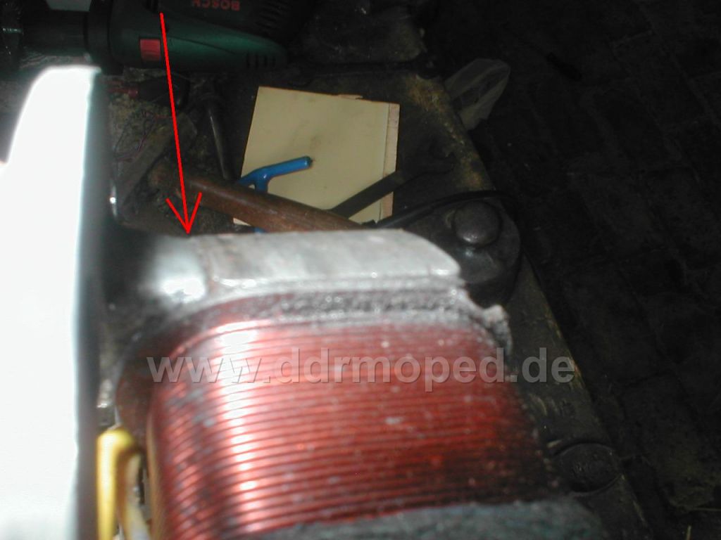

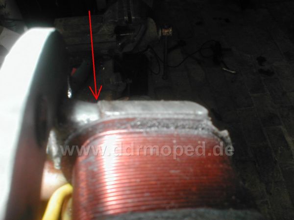

Bau Lima aus (mache aber vorher eine Markierungskerbe zwischen LIMA und Gehäuse) und lochere die 2 Lichtspulen von hinten und drücke, wenn es geht, sie nach außen und schraub sie wieder fest und baust alles wieder zusammen.
Hier mal meinen LIMA von die Spulen bündig von der Kante der Grundplatte standen..

Mit der Aktion ereichst du einen geringeren Abstand zwischen Polschuhen und der Schwungmasse, was Wunder bewirken kann und wieder ordendlich Saft auf die Birnen die Folge haben kann.

Vor der Aktion glimmte nur noch das Glühobst, danach kannst das Ergebniss oben im Bild ja sehen.
Wenn das alles nicht hilft, sind deine Lichtspulen einfach nur verbraucht und du brauchst neue.

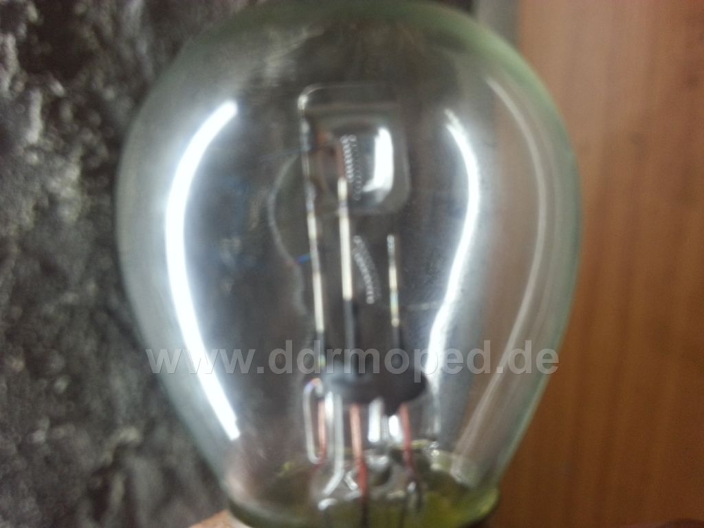

Unten mal ein Bild von einer neuen Birne! Bei den Zone-Birnen die ich noch so zamm gefunden hab, liegt der Wolfram zentrisch und gerade, in den neuen seht ihrs ja selbst!

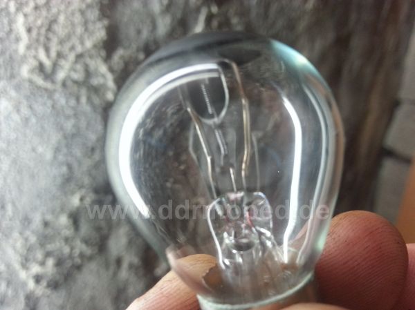

Und hier die Zone Birne
Kommt schonmal vor, hatte mein Händler auch mal und tauschen lassen.
