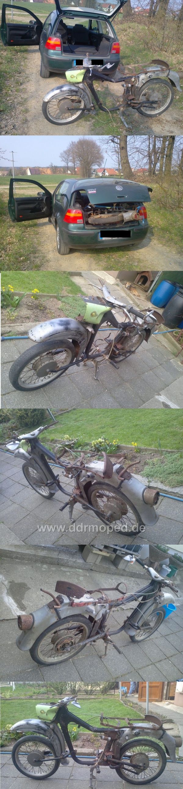

einige haben es sicher schon gesehen, dass ich am Sonntag eine unvollständige ES 150 gefunden habe, als ich einen Feldweg entlang gefahren bin. Laut Polizei ist sie nicht als gestohlen gemeldet und daher hab ich sie nach Hause geholt.
Dazu hab ich noch ein paar Fragen. Hier aber erst nochmal die Bilder.

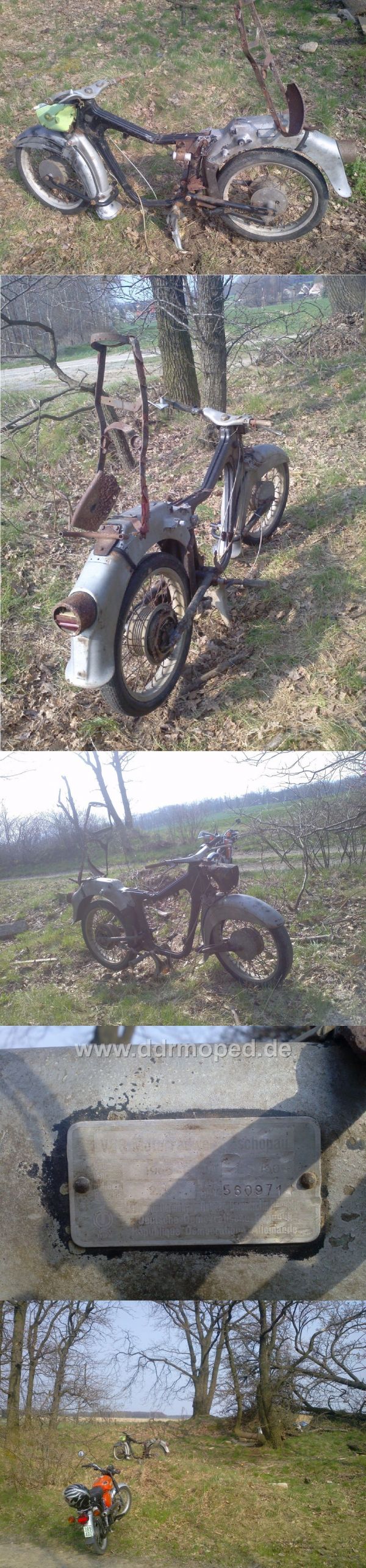

Hier nochmal von der Abholung.
Gruß Andreas

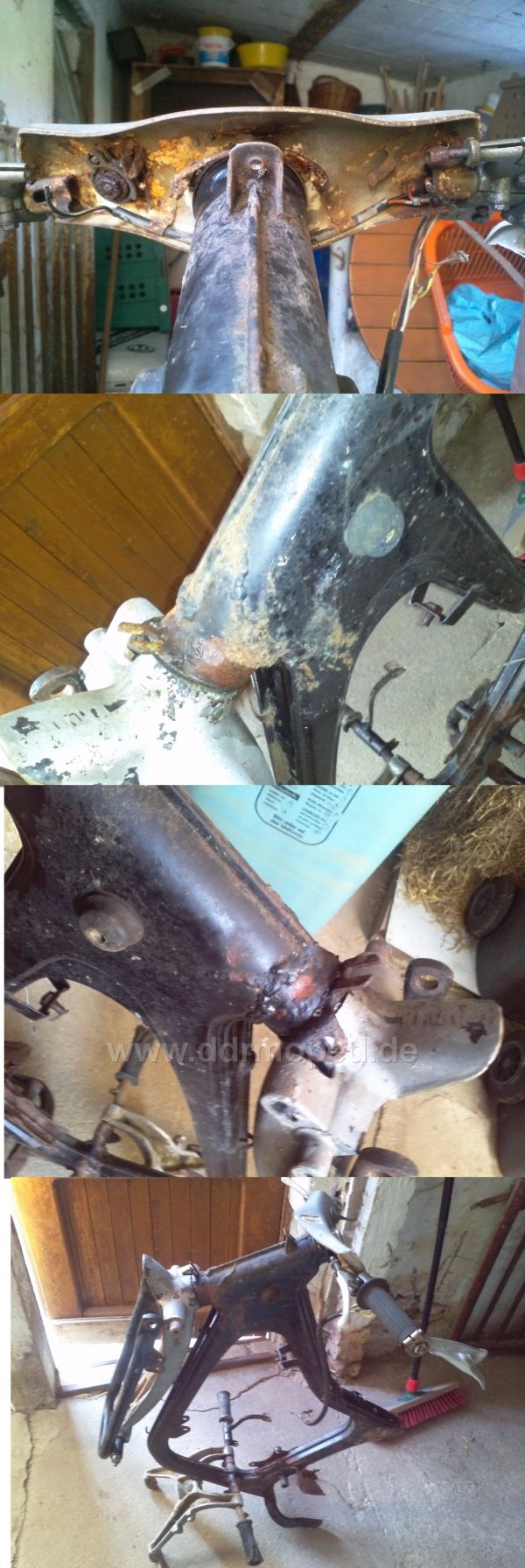

1. Bild: Ist der Lenker original so? Dachte erst, dass das nur so eine Abdeckung ist wie bei der Schwalbe.
2. und 3. Bild: Am Lenkkopf wurde schon mal geschweißt. Kann mir jedenfalls nicht vorstellen, dass das original ist. Oder doch?
Bild 4 zeigt den momentanen Zustand.

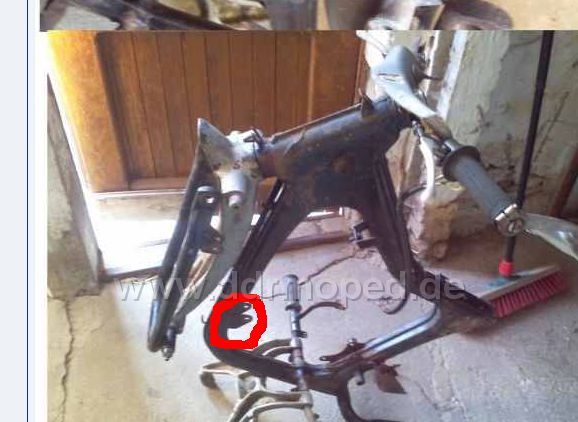

Und etwas noch. Wo ist die Fahrgestellnummer im Rahmen eingeschlagen? Konnte bisher nichts finden.

zu1: Ist so original
zu2: das ist so nicht original.
Die Lage der Fahrgestellnummer am Rahmen hab ich mal markiert.
Vordere Motoraufhängung linke Seite.

Hallo der lenker ist so Original,war nur ein "Blechtprägeteil" mit angeschweissten Lenkerstummel.Am Rahmen wurde erheblich nachgebessert.mfg andi cool.gif

Danke. Hatte aber noch keine Zeit nach der Nummer zu schauen. Die letzte Ziffer interessiert mich nämlich. Auf dem Typenschild kann man nicht erkennen, ob es nun eine 1 oder 4 ist.

Würde nur noch gern wissen, ob jemand den Rahmen noch nehmen würde oder ich ihn lieber entsorgen soll? Besonders professionell sehen die Schweißnähte jedenfalls nicht aus. Und dann noch das weggegammelte Batteriefach... ermm.gif

Den Rahmen wirf mal ganz weit weg!
Wer weiß, was da die Ursache der Schweißnähte war.
Vielleicht ein satter Crash. Wer weiß, ob der Rahmen nicht sonst noch weiter verzogen ist.
Was du noch machen kannst:
Vergleich die Nummern vom Rahmen und dem Typenschild.
Falls Gleich, heb die Lasche von der Motoraufhängung und das Typenschild auf.
Lenker kann unter Umständen noch was einbringen.
mfg. Sandro

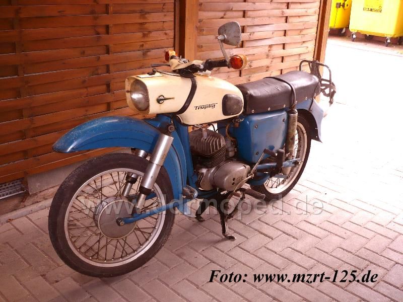

damit dann wieder aufbauen würde. Hier noch ein Foto meiner ES 150, Baujahr 1970,
die ich im vorigen Jahr aus einer Scheune gezogen habe. Gutachten ist gemancht und
