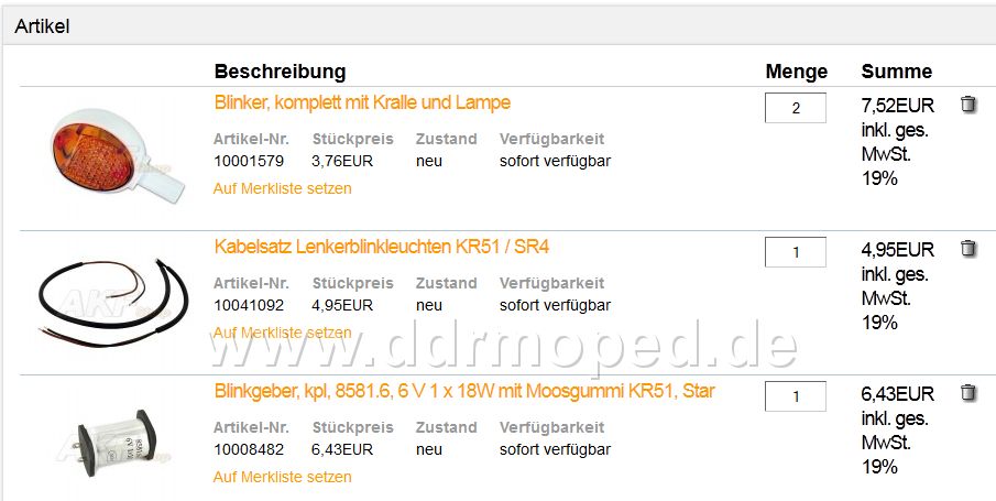

Edit: So bin jetz bei AKF fündig geworden, was Blinker, Kabel für den Lenker und Blinkerrelais betrifft.
Nun brauche ich noch Kabel vom Relais aus, aber keine Ahnung welche _uhm.gif und einen Schalter zum Blinken wink.gif
Könntet ihr mir sagen, was ich noch benötige?

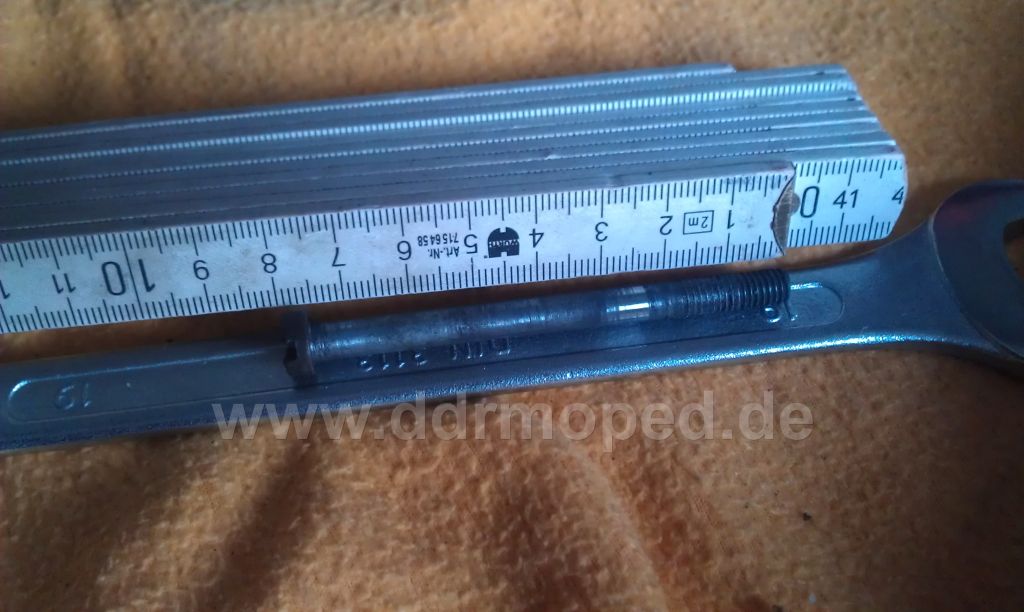

wie heißt denn diese schraube? also das ist die schraube von der polradabdeckung insgesamt sinds da 3, da ist eine Schon gut aufgebraucht, benötige neue.
Geschrieben am: 01.05.2013, 20:46
Das sind Zylinderschrauben .
Du benötigst 3 Stück mit jeweils unterschiedlicher Länge .
M 6X50, M 6X55 und die abgebildete M 6X75 .
Vom Blinkgeber, welcher sich unter dem Tank befindet, gehen zwei Kabel ab, bzw. ran . Ein schwarzes, welches an die Klemme 49 am Blinkschalter geht, sowie ein schwarz/weisses, das an die Sicherung geht . Die Blinker werden durch einen Bleisammler 6 Volt, 4,5 Ampèrestunden mit Strömlingen versorgt .
Der Blinkschalter sitzt rechts am Lenker .
Geschrieben am: 02.05.2013, 15:17
Beiträge: 4434
Die Blinkerkabel und Blinkerschalter gibt es hier zu kaufen.
