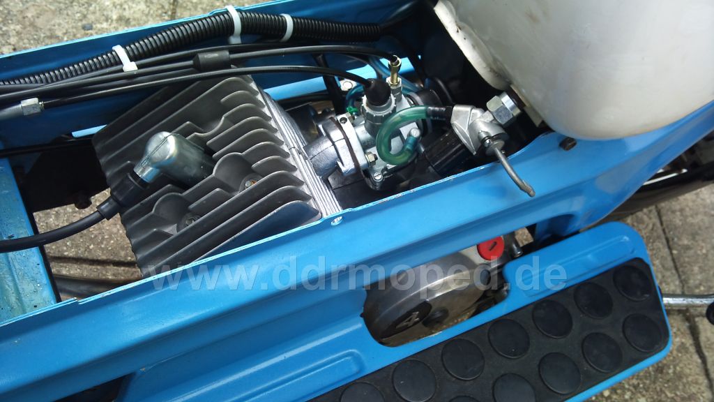

so die ersten 100 km sind fast weg und die ersten Probleme habe ich auch schon beseitigt.
Hupe: Taster ersetzt
Schlagen im Vorderbereich bei Geschwindigkeiten über 60 km/h: Federn der Telegabel ersetzt, waren nicht sichtbar defekt aber mit den neuen läuft sie ruhiger. Evt. kommen noch mal ein paar stärkere Federn rein.
Nachbaudichtung aus Gummi, Vergaser: Leute das ist ja mal der größte Sch**ß den BVF oder MZA herstellen konnte. Kaum 50 km gefahren siffte die Vergaserwannendichtung. Wenn man die zwei Schrauben zu fest anzieht, verkrümelt sich die Dichtung von selbst, sie rutscht einfach raus! Demnächst kommt wieder eine DDR Dichtung bzw. eine selbstgebaute dort rein.
Foto für Andi: So habe ich das gemeint, fällt kaum auf und ist temperaturbeständig( makiert mit weißen Kabelbindern).
