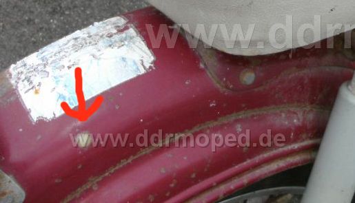

Alu Rändelmuttern habe ich auch dran.
Ich meine diese Kunststoffstopfen hier.
