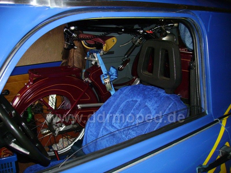

Geschrieben am: 20.05.2013, 18:22
Vergaser leer machen und gut isses. Essi rechts lagern, da auf dieser Seite des Motors wegen der besseren Abdichtung auch fast kein Öl rausläuft. Ich lege sicherheitshalber immer ein altes Kuchenblech drunter. Besser ist es, wenn der Tank fast leer ist. Da stinkts nicht so im Auto. wink.gif
Wer kein Transportgestell hat, nimmt eine alte Matratze als Auflage.

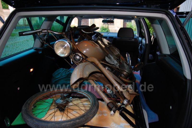

Jürgen: Danke für das Bild thumbsup.gif Nun hab ich schon mal einen Anhaltspunkt. Das Vorderrad werde ich dann wohl auch ausbauen müssen rolleyes.gif

Das Gestell ist geil... thumbsup.gif gibts da auch Bilder ohne Essi und nicht im Auto, so als Inpiration?

Oder ihr nehmt einfach ein Auto wo man das Moped rein stellen kann... tongue.gif rolleyes.gif laugh.gif

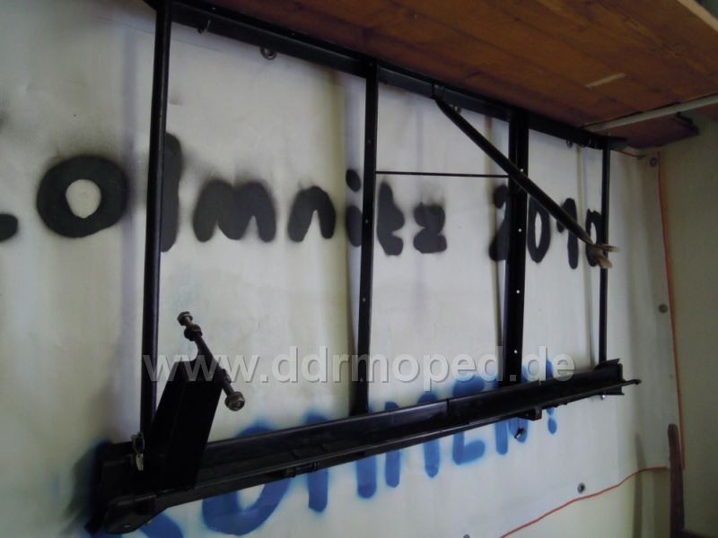

Geschrieben am: 21.05.2013, 12:00
QUOTE (MoritzSimson50 @ 20.05.2013, 23:21)
Hallo Moritz,
ja gibt es. Leider ist aber nicht viel zu sehen, wenn das Ding bei mir an der Wand hängt.
Es ist nichts weiter als ein Grundrahmen als Schlitten mit einer kippbaren Aufnahme für das Hinterrad und einer Verspannung der Vorderachse. In Kippstellung liegt dann die Rahmenverstärkung in der Stütze. So spart man sich die Demontage der Pedale. Nur den Lenker muss ich noch verdrehen.

Schönen Dank Jürgen!
@den Schmied: hat leider nicht jeder laugh.gif
In meinem Falle gehts zwar (T4 Kasten, kurzer Radstand) aber die ich will ja mit 2 Essis im Sommer an die Ostsee, urlauben. Durch die in den Transporter geschrauben Regal ist bzw. wird das Millimeterarbeit.
Zum Schutz der Essi werd ich mir da auch irgendein Gestell bauen. Deswegen also die Anfrage wegen Bildern rolleyes.gif
