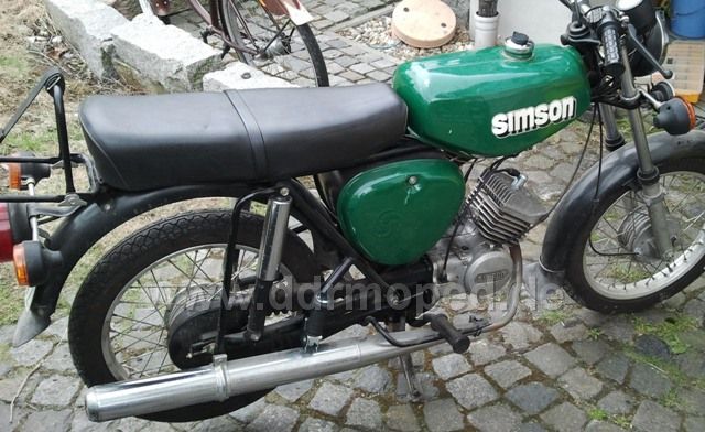

Also ist schon mal die Schaltergarnitur links richtig so.
Zu den Schutzblechen und Gepäcktträger, waren die auch Original Schwarz?
Fallen euch sonst irgendwelche Unstimmigkeiten zur Originalproduktion auf?

Bild 1

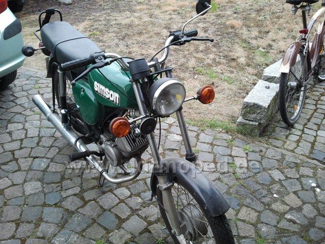

Bild 2

Schutzbleche und Gepäckträger waren zum Ende der Produktion schwarz, ebenso wie Kickstarter und Schalthebel. wink.gif

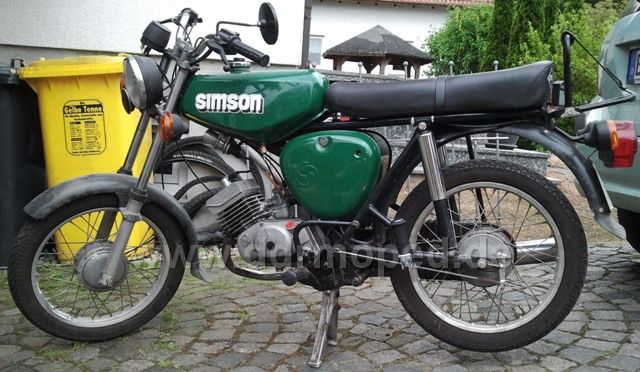

Bild 3

Na das ist doch schon mal schön also nur Kratzer ausbessern und nicht neu Lackieren.

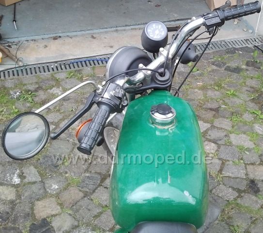

Ist denn noch keinen der Spiegel augefallen, da sollte der große dran 120mm.

Ah ok steht schon auf meiner Liste Spiegel tauschen.

Hat jemand eine Ahnung in welchen Farben es die Baureihe Baujahr 90 gab?
Hoffe mal das Billiardgrün ist Original.

An der 1990er S51/1B von meinem Onkel waren verchromte dran. wink.gif
Und ja, billardgrün gabs 1990 auch noch.
