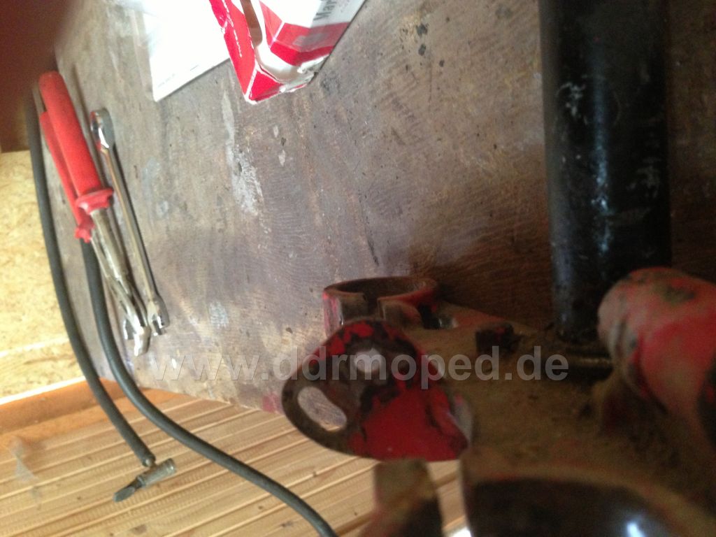

Ist das die lampenhalterung der s51 oder s50 ?
aktuelles Projekt:
S51 B2-4
Klick
nächstes Projekt
Simson Mofa 1(SL1)
Klick
Wunschprojekt:
MZ ETZ 125/150
____________________________________
ausgebildeter Kraftfahrzeugservicemechaniker
derzeitige Arbeit BMW Werk Leipzig
Andi93
Geschrieben am: 29.06.2013, 19:05
Beiträge: 1428
Mitgliedsnummer.: 6191
Mitglied seit: 07.02.2013
Ist für S51. Beim S50 ist die Halterung länger.
Gruß Andreas

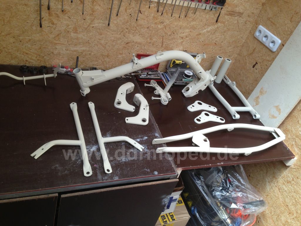

mohnikick
Geschrieben am: 01.07.2013, 21:45
Beiträge: 50
Mitgliedsnummer.: 6529
Mitglied seit: 09.06.2013
so heute mittag war es nun soweit ich habe meinen rahmen und andere teile grundiert und gefüllert _clap_1.gif
ich bin total zufrieden damit und stolz das ich es so gut gemeistert habe.
heut abend habe ich noch alles nass geschliffen und nun warte ich das morgen mein lack kommt.

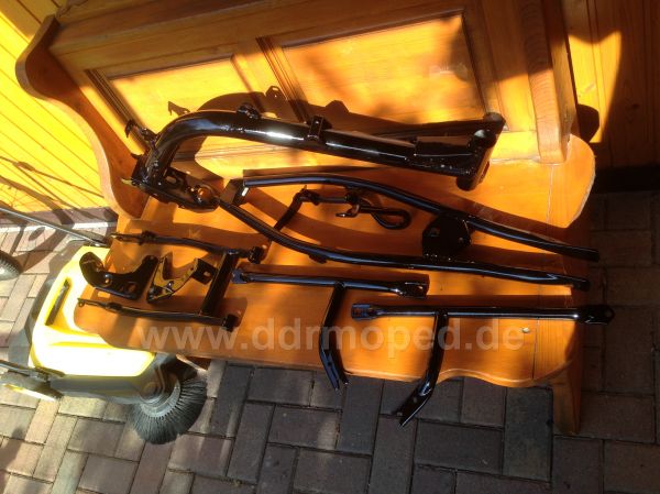

mohnikick
Geschrieben am: 03.07.2013, 18:10
Beiträge: 50
so gestern war es nun soweit
ich habe den rahmen schwarz lackiert in RAL 9005
aktuelles Projekt:
S51 B2-4
Klick
nächstes Projekt
Simson Mofa 1(SL1)
Klick
Wunschprojekt:
MZ ETZ 125/150
Rush
Geschrieben am: 03.07.2013, 20:35
Beiträge: 3549
Mitgliedsnummer.: 5410
Mitglied seit: 17.04.2012
Man bist du schnell. Mach lieber langsamer und lass die Farbe gut durchtrocknen .
MfG Rico
Gudupower
Geschrieben am: 03.07.2013, 23:12
Beiträge: 4518
Mitgliedsnummer.: 5541
Mitglied seit: 02.06.2012
Hast du komplett mit Dose lackiert?
mohnikick
Geschrieben am: 04.07.2013, 06:34
Beiträge: 50
Nix mit Dose 2k acryllack
