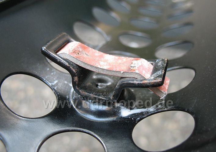

Hi Daniel,
wenn es Zeit bis morgen hat, mache ich Dir gerne ein Foto davon wo es hingehört.

Hi Daniel,
wenn ich mich nicht täusche gehört es hier hin.
Markus

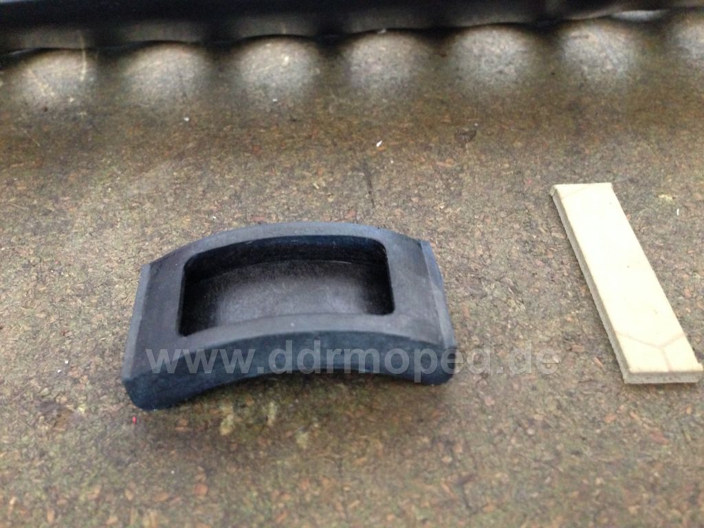

Hi Markus,
ahh ok aber wo gehört dann der schwarze Gummi hin?

madie
Geschrieben am: 26.07.2013, 09:48
Beiträge: 632
Mitgliedsnummer.: 4842
Mitglied seit: 10.09.2011
hmmm...
ich habe mal bei der Katalogsuche im MZA-Abholshop nachgesehen.
Beides hat die gleiche Funktion und kommt an die gleiche Stelle.
Der Gummi ist als MZA-Teil gelistet und das andere als Simson-Teil.
Markus

Ich kenne bis jetzt nur den großen schwarzen Gummi.
Gruß Andreas

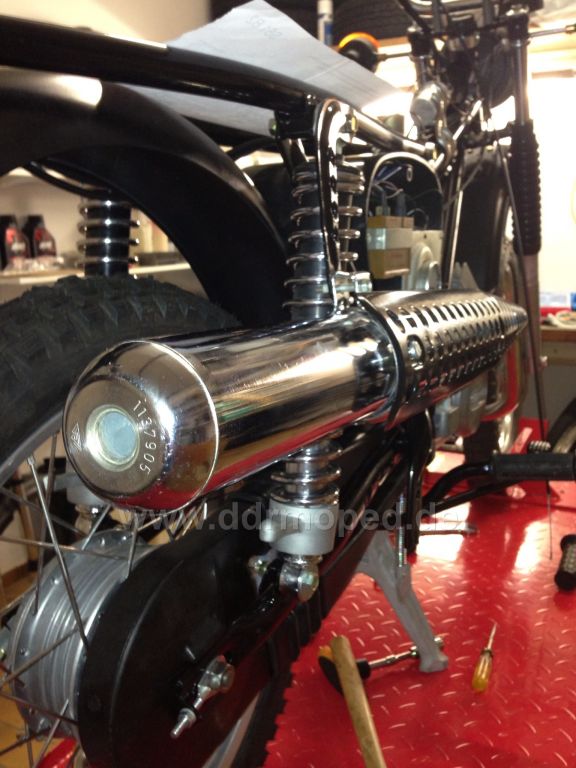

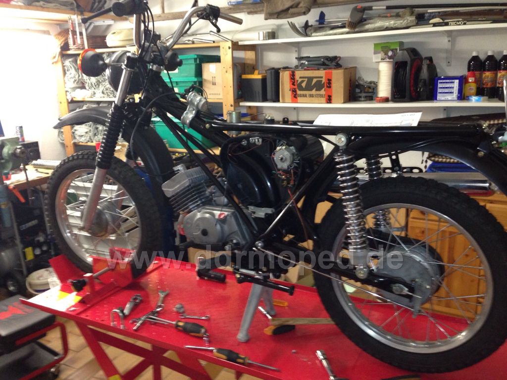

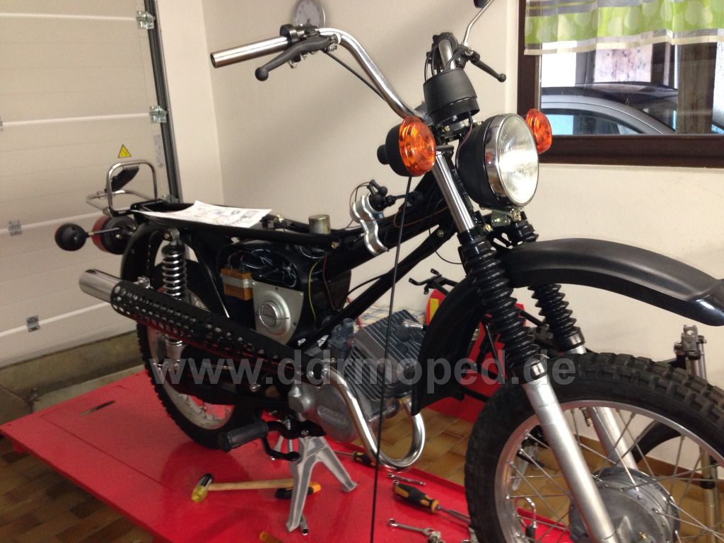

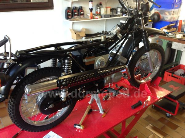

So, heute ist wieder einiges passiert
freddy78
Geschrieben am: 27.07.2013, 23:35
Beiträge: 313
Mitgliedsnummer.: 5725
Mitglied seit: 01.08.2012
freddy78
Geschrieben am: 27.07.2013, 23:37
Beiträge: 313
freddy78
Geschrieben am: 27.07.2013, 23:39
Beiträge: 313
Besonders stolz bin ich auf meinen Auspuff! Ist noch unbenutzt!

phänomario
Geschrieben am: 28.07.2013, 14:46
Beiträge: 1162
Mitgliedsnummer.: 4040
Mitglied seit: 02.12.2010
Das wird wieder richtig schick das Möp..
nur paar Hinweise:
Der Krümmer ist irgendwie zu lang im Bogen (Nachbau?)
Die Zündspule muß andersrum, so dass das Zündkabel von "hinten" kommt.
Das Original Auspuffendstück hatte keine Prägung.
Oder lieg ich da so falsch?
Ansonsten: immer weiterso thumbsup.gif
Grüße Mario

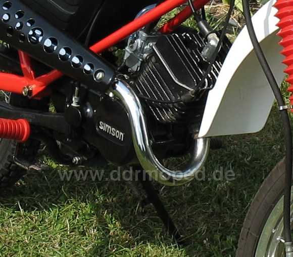

@phänomario
wird ein Nachwende Auspuff sein, der von der S83OR hat auch die Prägung.
Der Krümmer von der S83OR ist wie Du sagst kürzer.
Muß der von der S51 E2 so aussehen wie auf dem Bild?
Markus
