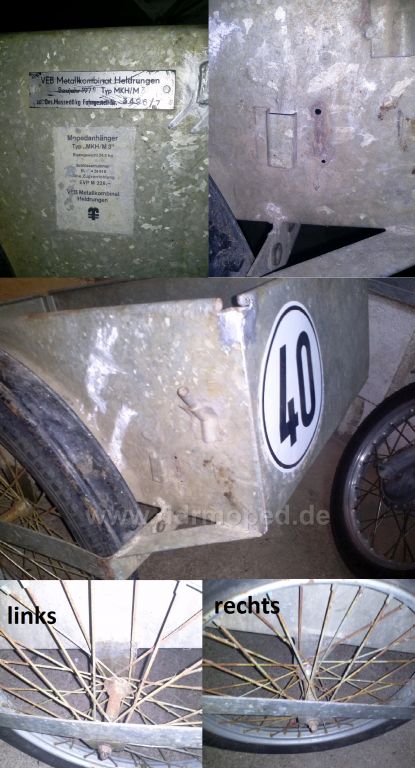

Und wieder hab ich ein paar Fragen an euch.
Hab letztes Jahr einen MKH/M3 bekommen und den will ich jetzt wieder straßentauglich machen.
Hier meine Fragen:
1. Wie wird das Rücklicht befestigt? Gibts die Halterungen einzeln oder ist selberbauen angesagt?
2. Welches Rücklicht gehört bei dem Baujahr ran, S50 oder Vogelserie?
3. Sind die Felgen die richtigen, oder gehören da Mopedräder dran?

Geschrieben am: 08.03.2013, 14:56
Beiträge: 547
Mitgliedsnummer.: 5973
Mitglied seit: 05.11.2012
Beim M3 gehört meines wissens nach immer das S50 Rücklicht dran.

Andi93
Geschrieben am: 08.03.2013, 18:35
Beiträge: 1368
Mitgliedsnummer.: 6191
Mitglied seit: 07.02.2013
Dann hab ich gerade noch folgendes erfahren:
Die Räder sind die richtigen verbaut. Federstahlfelge mit verstärken Speichen und Achse sind durchgehen immer so, wie auf deinen Bild zu sehen, gleich geblieben. Es hat sich nur die Lackierung der Felge ab und zu geändert.
Bei dir gehört wie gesagt, das S50 Rücklicht dran. Bei dir ist die Halterung dafür abgebrochen, genau da, wo die 2 löcher sind war sie mal Angepunktet. Hier heist es also selber herstellen und einfach an die 2 Löcher verschrauben.
Du hast da auch ein Rohrhalter weiter oben, der sich bestimmt auch auf der anderen Seite des Hängers befindet..Da kommen die zusätzlichen S50 Blinker dran. Aus diesen Grund brauchst du auch orginal eine Anhängerkupplung mit 2 Steckdosen, die jewails 2 Umklemmspangen in sich aben, am Mopet.
Ich werde natürlich Bilder reinstellen, wenn der Hänger fertig ist.
Gruß Andreas

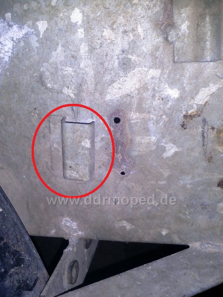

Doch noch etwas: Wofür ist das markeirte Blech neben der Rücklichthalterung? Kabeldurchführung?
Gruß Andreas

Geschrieben am: 08.03.2013, 19:05
Beiträge: 6818
Jep, auch unten vorhanden. Bilder muß ich mal rauskramen

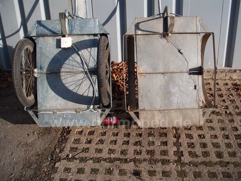

Geschrieben am: 09.03.2013, 18:01
Beiträge: 6818
Hab die Bilder noch von meiner Bauphase gefunden, links ein M3 und rechts ein zu einem M Mutierten F, ist das Schwalbe-Balaco jetzt dran, Stoplicht und Rücklicht spielen

Andi93
Gruß Andreas
Aktueller Fuhrpark:
Ehemalige Fahrzeuge:
2011 KR51/1K BJ 1976 Klick
2011 KR51/2E BJ 1986 Klick
2017 Duo 4/1 BJ 1986 Klick
2018 S50 B2 BJ 1978 Klick
Projekt Arterhaltung Klick
Geschrieben am: 10.03.2013, 09:47
Beiträge: 6818
Naja, ist eine Elso-Verteilerdose, zum verteilen halt. Zum Rüli geht das vierer weg, ist ein Jalousie-Kabel, die weißen sind Blinker und ankommen tut ein siebener von Pollin. Ich weiß net, wie es orginal gelöst wurde, vorallem beim RB. Da ich nur eine Dose habe, ist das meine Lösung, die LED's sind daher rückbaubar...

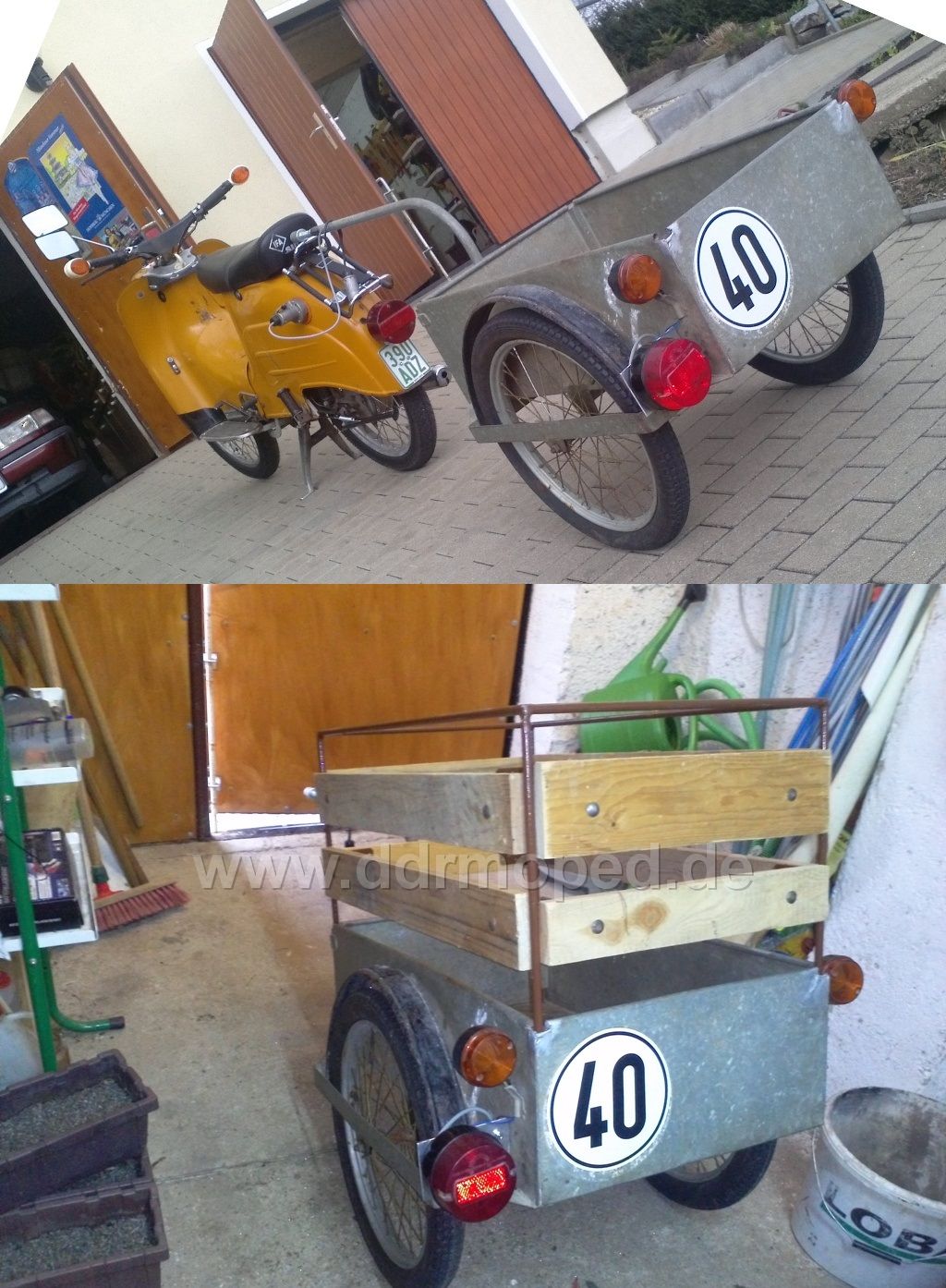

Geschrieben am: 08.04.2013, 18:26
Beiträge: 1368
Hab heute das schöne Wetter genutzt, um zumindest schon mal die Blinker zu verkabeln und zu montieren. Kabelfarben sind zwar nicht ganz original, aber egal. tongue.gif
Rücklicht wird morgen fertig lackiert und dann fehlen mir nur noch ein vieradriges Kabel fürs Rücklicht und natürlich die Steckdosen an der S51.

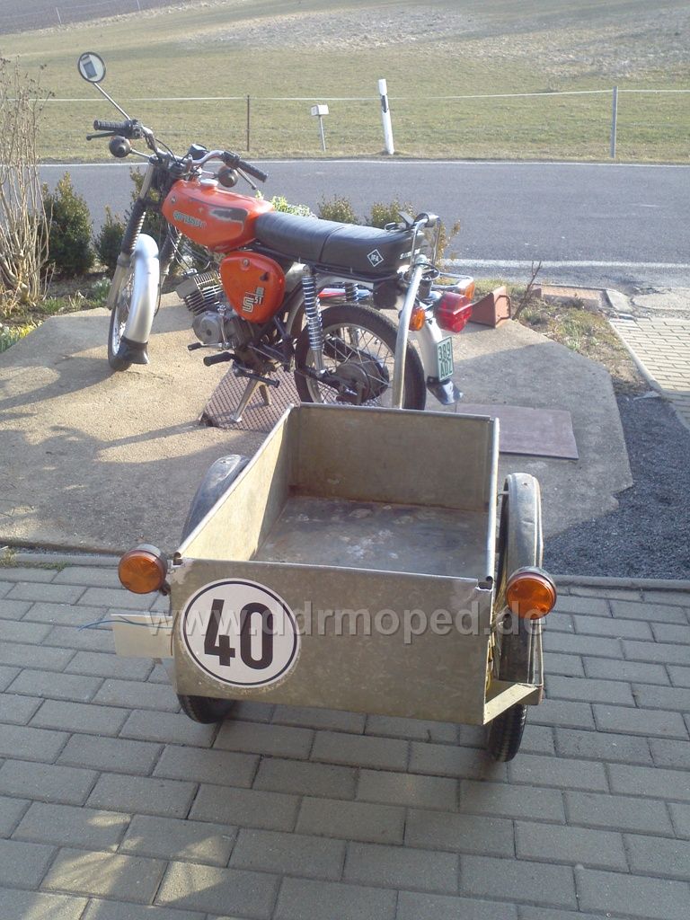

Andi93
Geschrieben am: 13.04.2013, 19:14
Beiträge: 1368
So, heute schnell ein Kabel besorgt und jetzt ist der Hänger endlich verkehrstüchtig. Mir fehlen nur noch die zwei Steckdosen für meine S51. Die sind aber schon bestellt und können nächste Woche abgeholt werden. smile.gif
Felgen werden bei Gelegenheit noch etwas entrostet und die Schutzbleche werde ich auch noch lackieren.
Unten noch ein Bild mit dem passenden Aufsatz, den mir mein Opa letztes Jahr gebaut hat. _clap_1.gif

Geschrieben am: 14.04.2013, 05:58
Beiträge: 6818
Schaut schon mal gut aus...
