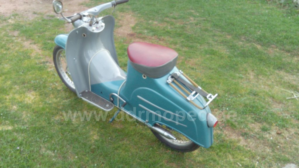

Das letzte .
Ich hab momentan ein kleines Problem mit den Gängen . Wenn ich den Gang oben am Lenker einlege springt er mir meist unten am Motor wieder raus (ohne oben irgendwas zu verändern )
Ich vermute das irgendwas mit dem Bowdenzug nicht stimmt hmm.gif .
MfG Rico

Geschrieben am: 21.04.2014, 15:32
Beiträge: 6828
In Stellung 2ter Gang den Zug so einstellen, das oben etwa 2 mm Spiel ist. Weiterhin sollte nach möglichkeit die Betätigung, also Kupplungshebel und Gegenlager spielfrei sein. Meistens sind aber die Kupplungshebel an der Stelle, wo die über die Kulisse gehen, stark verschlissen.

Rush
Geschrieben am: 21.04.2014, 15:49
Beiträge: 3549
Mitgliedsnummer.: 5410
Mitglied seit: 17.04.2012
Das mit der Schaltung hab ich schon gelöst . Der Bowdenzug war sehr schwergängig und nach etwas Öl gehts jetzt wieder reibungslos thumbsup.gif

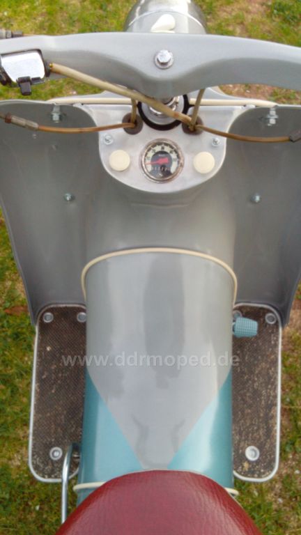

Geschrieben am: 22.04.2014, 05:46
Beiträge: 6828
Kann es sein, das du den Kabelbaum zum Abblendschalter falsch verlegt hast. An der Außenseite habe ich noch Spuren vom Gummi gesehen und der schaut recht straff gezogen aus. Aber trotzdem gelungen.
1986-2026 Der Roller wird 40
SR 50 CE

Geschrieben am: 22.04.2014, 07:45
Beiträge: 346
Mitgliedsnummer.: 4404
Mitglied seit: 26.04.2011
sieht insgesamt schon ganz schick aus. Mit silbernen Lampengehäusen wäre es noch perfekter. Ich denke auch, dass der Kabel vom Abblendschalter in die linke Durchführung gehört.
Gesamteindruck: thumbsup.gif
Weiterhin viel Spaß!
