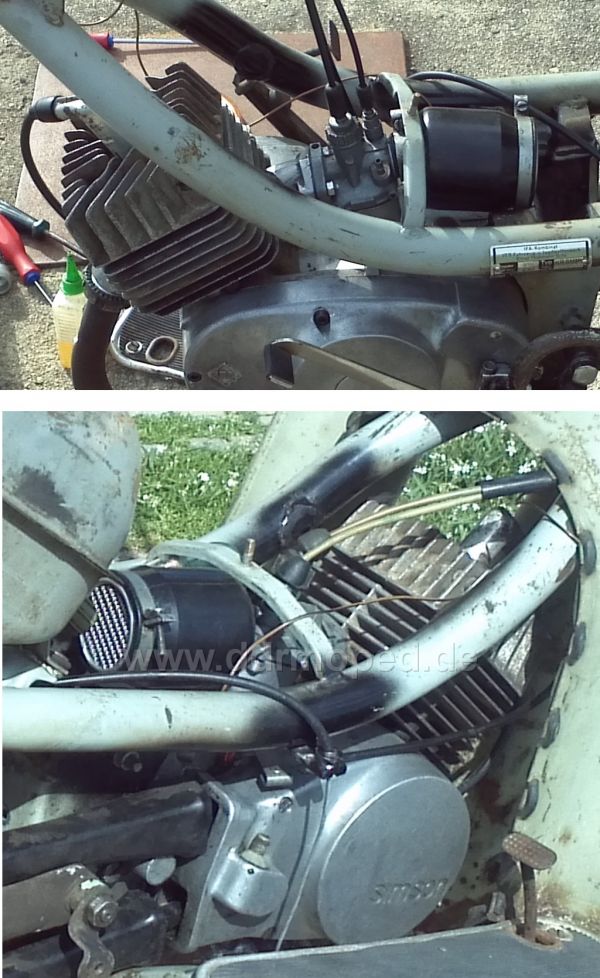

Kann ich bestätigen.
Dieser Mischmasch aus S50-Motor, Spatz-Zündung, 16N3-4 Vergaser, und unfertiger Schwalbe-Ansauganlage lief nach einigen Einstellungsversuchen auch einwandfrei. laugh.gif
Geht nicht gibts nicht!
Egal welches Ansaugsystem, es strömt auch nur Luft durch...
