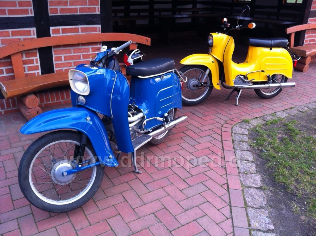

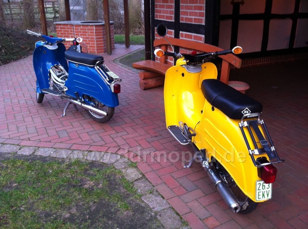

Geschrieben am: 28.02.2014, 00:28
Beiträge: 365
Mitgliedsnummer.: 6596
Mitglied seit: 01.07.2013
Ich habe an meiner Schwalbe immernoch nicht weiter gemacht. Trotzdem haben wir Sonntag die erste Sptritztour des Jahres - und die letzte mit den guten 25€ Versicherungskennzeichen - gemacht. Wir waren etwa eine Stunde unterwegs und der Vogel fliegt traumhaft biggrin.gif
Chris
Simson Schwalbe KR51/1 Bj. 68 | Simson S51/1 Enduro Bj. 89 | DKW Hummel Super Bj. 60
