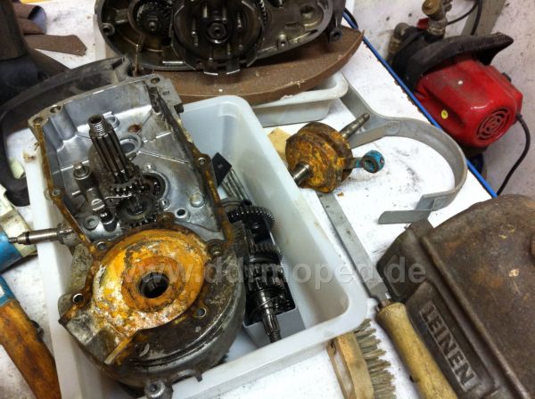

Hier noch ein Foto von einem der geschlachteten Motoren. Da hilft auch kein WD40 mehr _uhm.gif

So, ich habe heute schon eine Rückmeldung bekommen: Mein Motor ist zerlegt. Meine Ersatzteile sind verwendbar, einzig ein neues Schaltrad brauche ich zusätzlich weil die Mitnehmerzapfen vom alten und auch von den Rädern aus meinen "Ersatzteilen" zu verschlissen sind. Kostet nochmal um die 40€, damit kann ich leben.
Ansonsten keine Risse im Motor, keine kaputten Lagersitze, alles gut thumbsup.gif

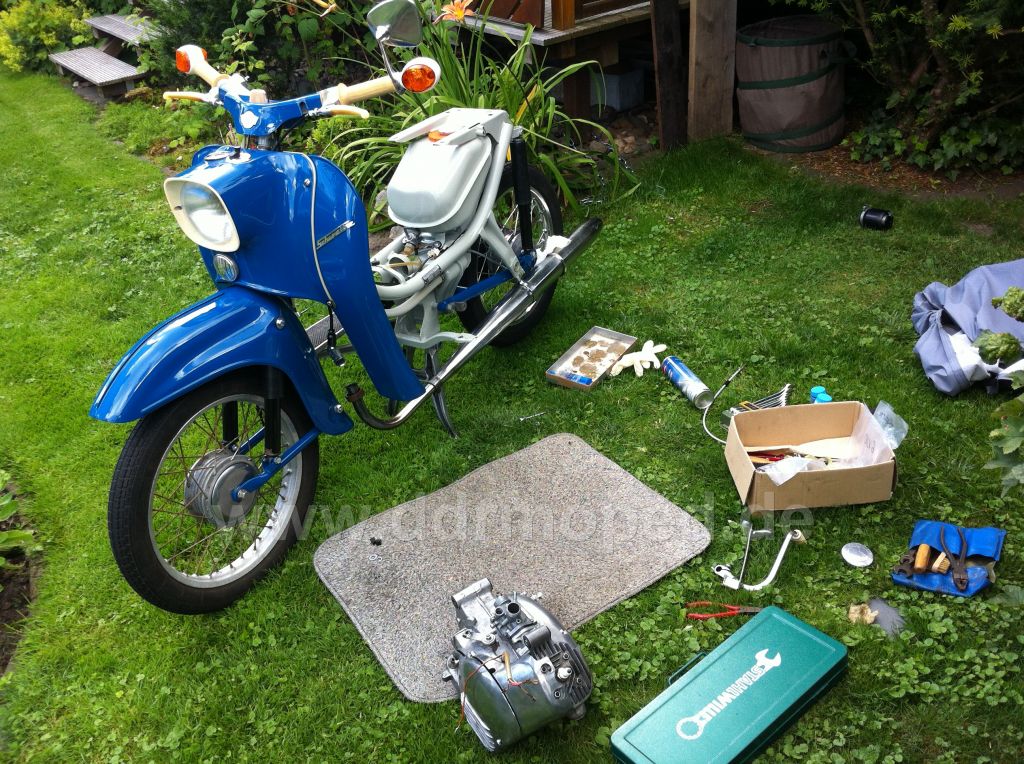

Soo, da ist das Maschinchen wieder biggrin.gif Heute (Samstag!) Abend um 18:30 hat ihn die DHL Frau gebracht..
Zündung und Vergaser habe ich schon wieder montiert, Öl ist auch eingefüllt. Wenn es morgen trocken ist, baue ich ihn ein!
Dann bleibt nurnoch ein Trittbrett und rein Rad, was gemacht werden muss.

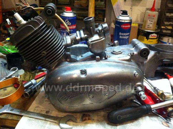

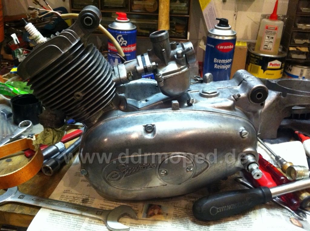

Den Motor habe ich heute eingebaut und bin eine Runde auf dem Rasen gefahren. Läuft soweit ich das beurteilen kann gut, die Gänge schalten sich irgendwie viel knackiger. Das Laufgeräusch kam mir etwas lauter vor - was aber wohl in den ersten km normal sein soll wenn Neuteile und Altteile zusammen kommen und noch nicht eingelaufen sind.
Tacharo kann ich ansonsten bislang wärmstens empfehlen, ein sehr netter und auch ehrlicher Mensch.
Leider ist der Motor mir beim einbauen abgerutscht und schön mit den Kühlrippen vom Zylinderkopf gegen das vordere Schutzblech gefallen mad.gif cry.gif cry.gif weep.gif So ein Mist!!
Jetzt habe ich mehrere richtig tiefe Riefen bis auf's blanke Blech... Also gleich das nächste Projekt in Sicht - dieses verfluchte Moped wird nie fertig!
Mehr als Motor einbauen und Kupplungsbowdenzug Tauschen habe ich dieses Wochenende auch nicht geschafft. Ach ja, die kleine Feder am Kupplungshebel habe ich auch noch montiert.

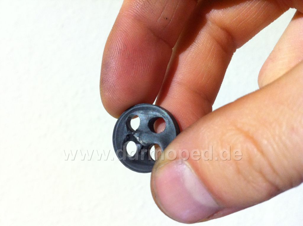

Nachdem der Panzer sowieso noch ab war, habe ich aber trotzdem den Tank ausgebaut und den Benzinhahn zerlegt. Die Dichtung sah nicht besonders gut aus, obwohl sie noch nicht alt ist. Habe ich natürlich getauscht. Außerdem habe ich das Stück vom Hebel, was auf die Dichtung gedrückt wird, entgratet, plan geschliffen und auf Hochglanz poliert (Maschine lag hier noch wink.gif ). Ich hoffe die neue Dichtung wird so länger halten.
