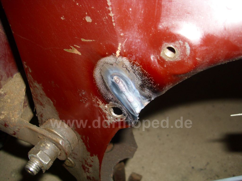

Was aber noch fehlt sind neue Lenkergriffe, die alten sind auch runter. Und ich habe auch noch die Gummis gefunden -> Hier <- Bei dem war ich heute, er baut auch Kabelbäume selber zusammen. Ganz netter Mensch mit einer sehr hübschen Tochter, die kleine gefällt mir.
So, der Homer mit seinem Bruzelgerät war da und schaut selbst. Noch ein Bissel Rostschutz drauf und Motor rein. Dafür wieder schöne Bezingelaber mit interessanden Erkenntnissen. Ach hier hat sich der Schaltplan versteckt und so.

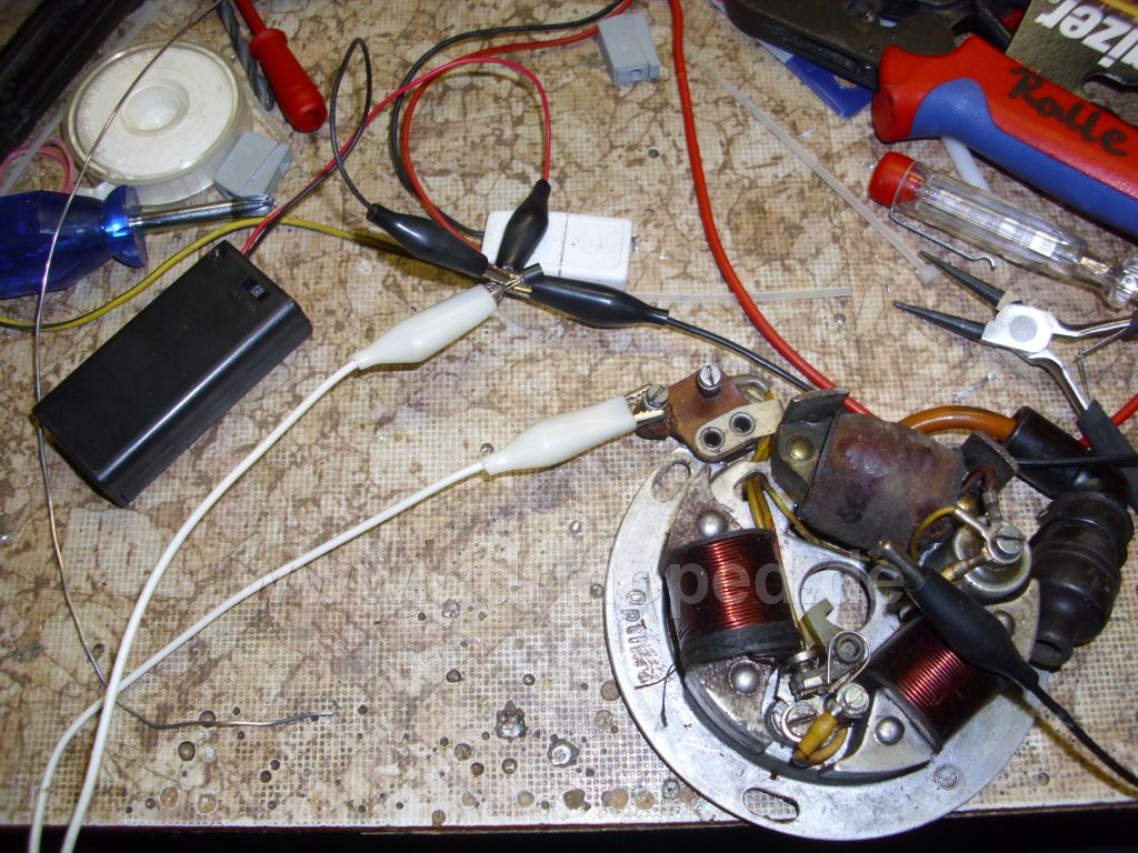

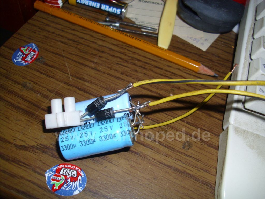

Also, man wird es nicht glauben, aber bei den Nachbau-Lampen sind die Glühfäden vertauscht. Orginale Narva rein und schon Stimmt es. Nur mit den Schaltplänen bin ich fast am verzweifeln, schon wieder andere Farbkombinationen, gut was sollst, geht auch. Der neue Schalter schwächelte mit der Kontaktsicherheit, raus und einen meiner Alten genommen, wo ich weiß das die gehen.
@iltor: Was ist das?

QUOTE (docralle @ 31.07.2013, 11:12)
Das sind doch kondensatoren, oder?
Wozu?
Kurz abschweifen (Ich hoffe das ist auch richtig)
Wenn ich es richtig im Kopf habe sind Kondensatooren zum einen um Frequenzen nach unten abzuschneiden (Lautsprecher-Frequenzweiche) oder aber um Ohm-Abfälle abzufangen (Gaaaaanz großer Kondensator vor Musik-Endstufen im Auto. Denn wenn der Bass kommt, geht die Ohm-Zahl im Keller.)
Hier beim Essi könnte ich mir das nur vorstellen, dass die verbaut wurden um sicherzugehen, dass die Lampe nicht dunkler wird, wenn die Drehzahl in den Keller geht.
Die beiden Widerstände (sind doch welche,oder?) müsste dann dafür sein, um die 2x2,5V=5V auf 3V herunter zu tranformieren.
[Edit: Hätte ich ja fast vergessen:
Irre schnelle un gute Arbeit, respekt thumbsup.gif ]
[Edit: Und noch was:
Wenn du ein rot-weisses hast, wo ein grünes sein soll, dann klebe einfach Kreppstreifen an die Enden des rot-eeißen Kabels und schreibe auf den Kreppstrifen das Wort 'Grün' drauf. Und dann nur noch anhand der Kreppstreifen arbeiten]
Geschrieben am: 31.07.2013, 12:05
Beiträge: 6828
Nee, 2 Dioden, eine fürs Tagfahrlicht und eine mit den 2 C's für die Hupe, also meine spezialbasteleinen.
Das ganze geht, weil bei Licht eh nur noch 3 Volt da sind und die Hupenspule für Gleichstrom ausgelegt ist. Tagsüber wollense etwas Leuchtkraft sehen, dafür reicht aber die Halbwelle, was auch weniger Strom aus dem Zünder zieht. Problem ist hierbei allerdings, das zum Zeitpunkt der Entwicklung Licht bei Tage kein Thema war, weshalb auch die Wechselstrom-Essi deswegen auch eine Klingel hatte. Das ist das ganze Geheimnis und bewährt sich schon seit gut 20 Jahren, das Licht erst seit 2 Jahren.

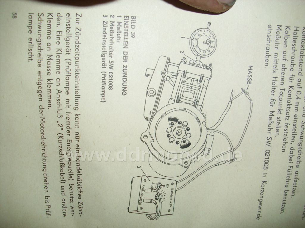

So, jetzt was für die Spezis, In der Rep-Anleitung für den Tümmler 75 habe ich ein Zündeinstellgerät endeckt, hat jemand sowas rumkullern?

So, das zum Thema Ralles kleine Bastelstunde. Die 20 Ohm der Spule machen nur etwas dunkler. Ich forsche weiter

Alternativ kann ich ja das Kabel von dem Kontakt wegnehmen und damit einstellen. Jedemfalls und das ist noch nicht ein mal in den Heften drinne: Luftdruck in den Rädern.

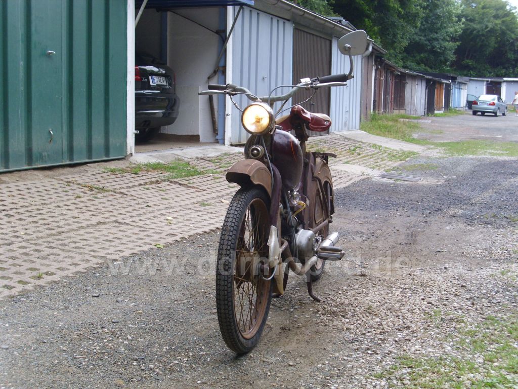

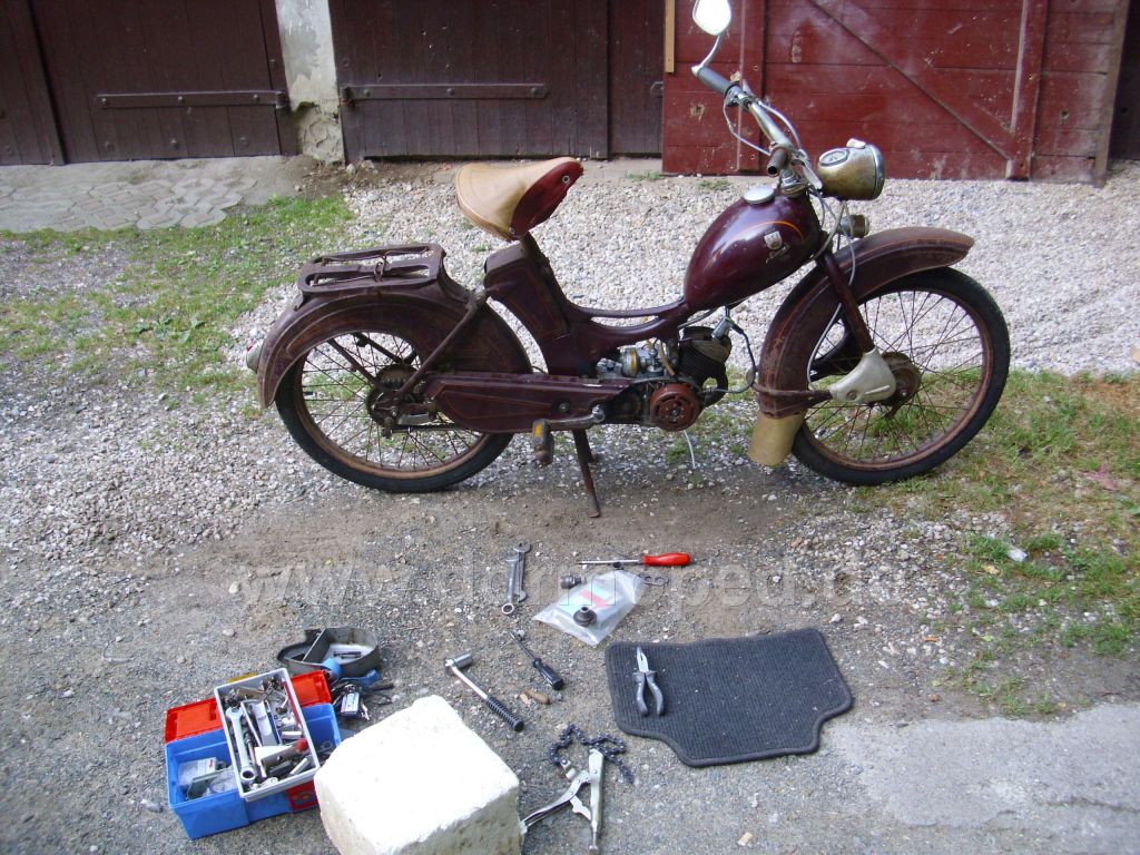

Nun mußte ich gleich die Frühsonne nutzen. Hier war ich allerdings wieder zurück

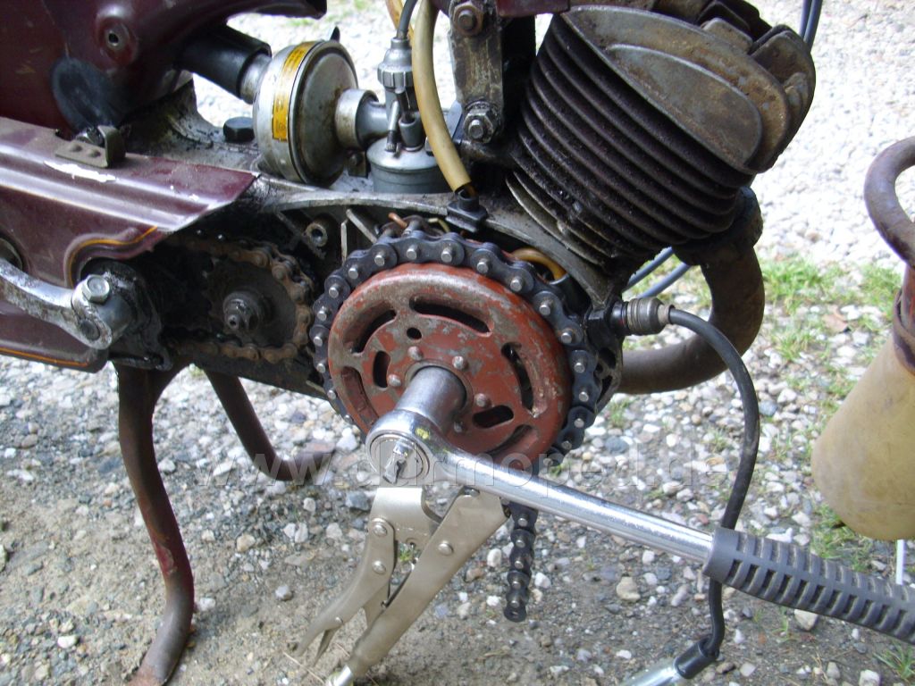

Meine Hilfsmittel zum Schwungscheibe-Dingsda: Geht recht gut, das Baumarktzeugs

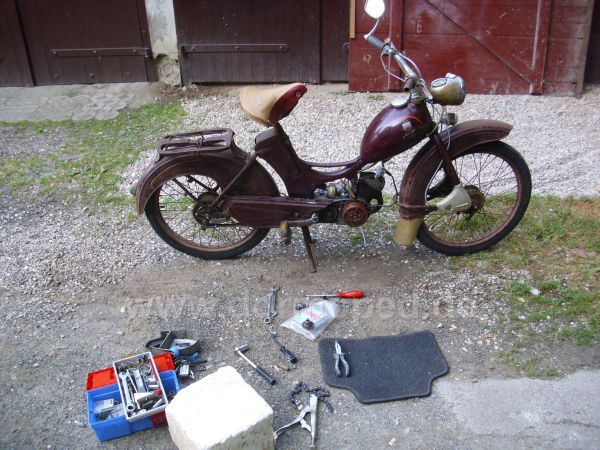

Baustellenimpressionen

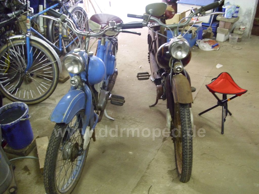

Geschrieben am: 01.08.2013, 10:13
Beiträge: 6828

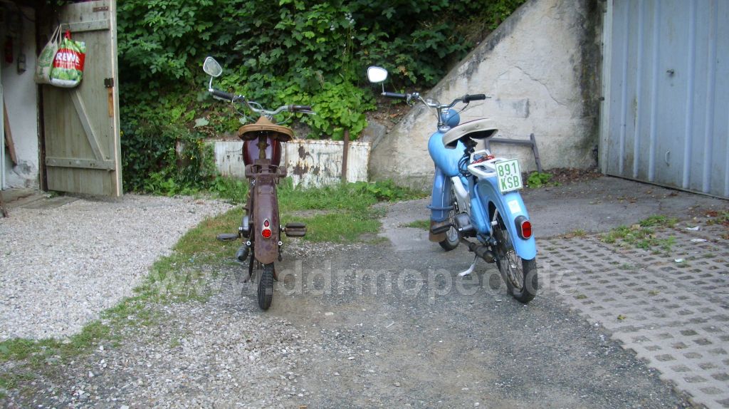

Obs sie Durchhält, weiß ich noch nicht. Bin nur im Interzonenverkehr gependelt, also Halle <-> Hof. Eine große Runde steht noch aus. Leider etwas unscharf
