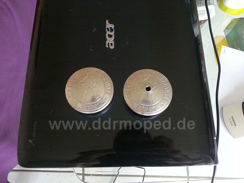

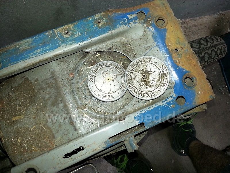

So das wars erstmal. Heute passiert leider nicht viel, bin dabei mal die Tankdeckel aufzuarbeiten. Leider hat jemand beim zweiten ein echt tolles Loch gebohrt sad.gif weep.gif
Aber irgendwie kann ich mir nicht helfen, vom lesen und schauen her scheint bei der 51/1K irgendwas nicht im argen sein, ich glaube das da einige teile überhaupt nicht zueinander passen _uhm.gif _uhm.gif _uhm.gif
Zum schluss noch ein Bild vom Tankdeckel vorher

So und nun das Ergebniss. Ganz passabel würde ich sagen. Bei dem aufgebohrten Deckel hab ich vor ein kleines Alurund zu drehen und dann einzusetzten und auf Matt wie der rest zu polieren. Wäre wirklich schade drum den Deckel deswegen weg zu werfen blink.gif blink.gif

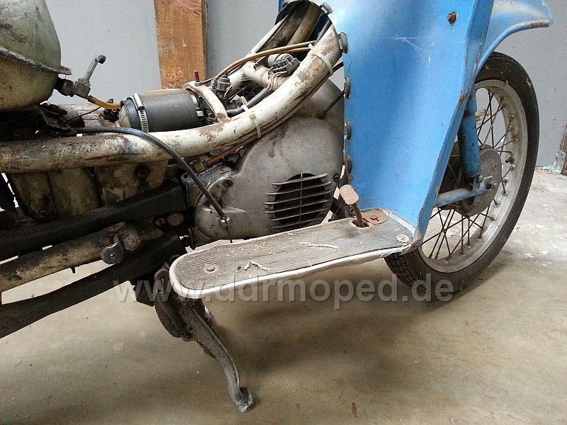

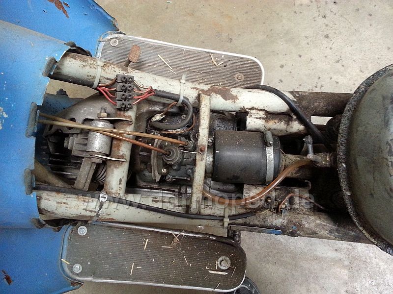

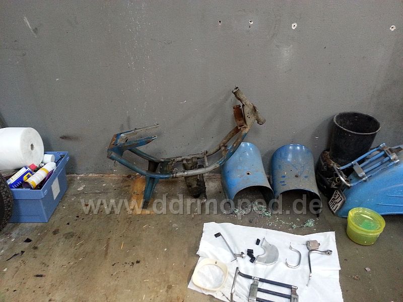

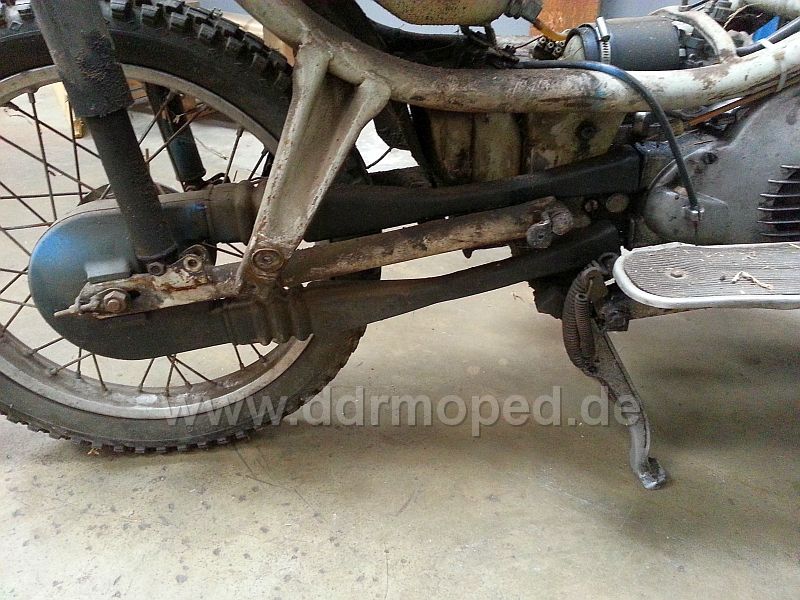

So, heute ging es mal ans zerlegen. Ich muss sagen, ich habe selten etwas sooo dreckiges ölverschmiertes und dreckiges in den Fingern gehabt wie diese Schwalbe ph34r.gif ph34r.gif
Die nächsten Tage wird es mit kleinteile reinigen zur Sache gehen. Leider musste ich heute feststellen das sämtlicher Chrom kaputt ist. Ebenso ist die Elektrik total im Eimer, alles porös und spröde und vergammelt sad.gif

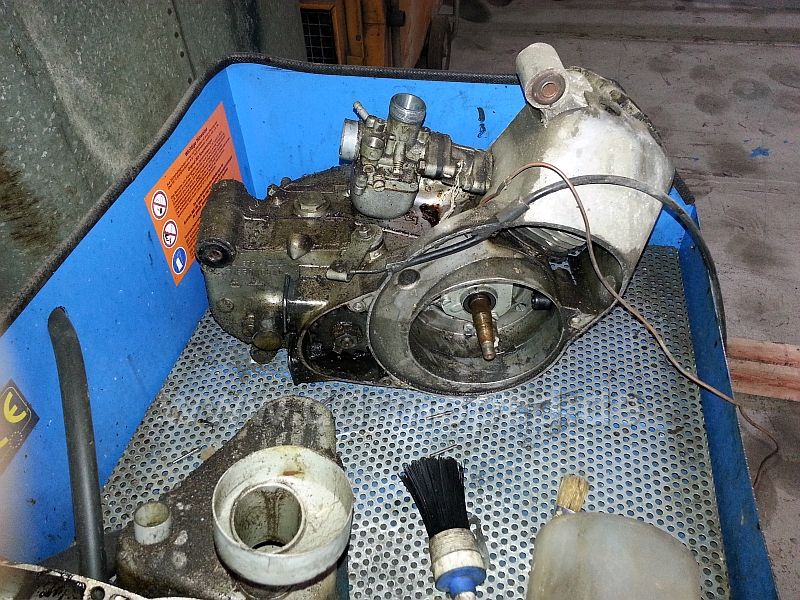

Der Motor wird sicher einiges an Pflege und Arbeit in Anspruch nehmen. Sämtlichen sichtbaren Gummiteile spröde und porös, ebenso der Wellendichtring sad.gif

Dämpferhülsen müssten richtig sein. Der Scheinwerferrahmen war 72 noch weiß/beige.
Der Panzer mit dem runden Rücklicht an deiner K ist aber falsch. Der stammt von einer KR51/2. Mach mal ein Bild von der Unterseite des Motors der K. Dann kann man sagen, ob es ein 3- oder 4-Gangmotor ist. Noch zu erwähnen wäre, dass bei der K eigentlich ein 16N1-5 Vergaser rein gehört. Wenn sie aber mit N3 läuft, würde ich den drin lassen.

das sind super Tips auch für jemanden wie mich der Null Ahnung hat. Vielen Dank! Kann ich denn auf den Panzer einfach ein anderes Rücklicht montieren oder unterscheiden die sich? Ich mein Schweißen muss ich eh am Panzer, da sind 4 Löcher willkürlich reingebohrt sad.gif(
ob der Motor mit dem Vergaser läuft, keine Ahnung.... Aber sehr gut zu wissen. Woran erkennst du denn da den Unterschied das ein anderer drin ist? Fotos vom Motor mach ich morgen, die Schwalben stehen 25km entfernt bei mir auf der Arbeit.
