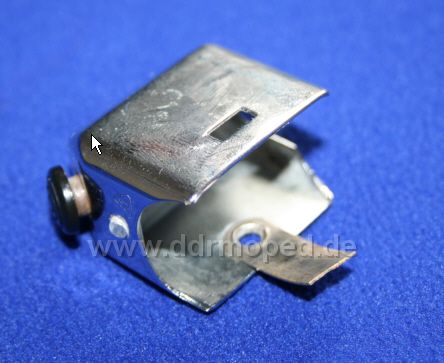

Hallo Jörg,
beigefügt der corpus delicti.
Vom Streifen ist das Stück mit der Mutter abgebrochen und fehlt jetzt.
Beste Grüße Peter

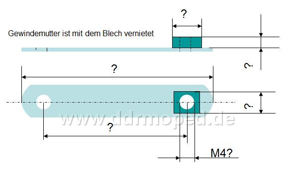

Anbei die Zeichnung mit den fehlenden Maßen
Beste Grüße Peter

Tja, wenn hier der Rest weg ist, wirst du dir trotzdem ein neues Gehäuse besorgen müssen, da reicht es leider nicht den Blechstreifen neu anzufertigen.
Jörg

Ist das nicht sogar Federstahl ?
MfG Rico

Servus Männer,
sorry wenn ich mich unklar ausgedrückt habe.
Es fehlt nur das verflixte Stück vom Streifen mit der Mutter, das mir runtergefallen ist und sich auf nimmerwiedersehen verabschiedet hat. Der Rest ist vorhanden.
Das Stück das noch dranhäng ist nicht magnetisch und glänzt an der Bruchstelle leicht golden.
Daher meine Vermutung auf Messingblech.
Peter
