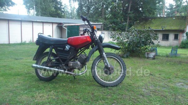

ein Kumpel von mir hat für wenig Geld eine S53 bekommen. Nun besteht dank fehlendem Typenschild die Frage welche Ausführung und welches Baujahr er da abbekommen hat. Die Rahmennummer werde ich noch nachreichen, vielleicht kann uns da ja jemand weiterhelfen. biggrin.gif
Außerdem würde ich mich freuen wenn ihr alle Fehl- und Falschteile am Moped schreibt die euch auffallen. ( ja der Tank ist von einer s51 wink.gif )
Die Scheinwerferverkleidung mit Tacho und Drehzahlmesser hat er da.
Schöne Grüße Julian

sieht irgendwie ziemlich verbastelt aus. Ich würde sagen da hat einer irgendwie aus verschiedenen Teilen ein Moped gebaut. Das lampengehäuse dürfte nicht auf die Gabel passen. Stoßdämpfer sind falsch, Blinker fehlen hinten, Endurostreben passen auch nicht. Denn die sahen beim Habicht anders aus, Habicht wegen dem seitendeckel. Also sag mal die Rahmennummer, dann kann man das ganze zuordnen und weiß mehr. Kannst ja auch die Motornummer mit dazu schreiben.

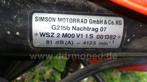

So ich glaube das ist das Typenschild. Scheint mir nach Nach-DDR Zeiten auszusehen. Der Scheinwerfer ist nur provisorisch dran. Und stammt der Aufkleber nicht zum Simson-Fighter, ich hab da auf google so ein Bild mit dem Tankaufdruck "Fighter" gefunden.

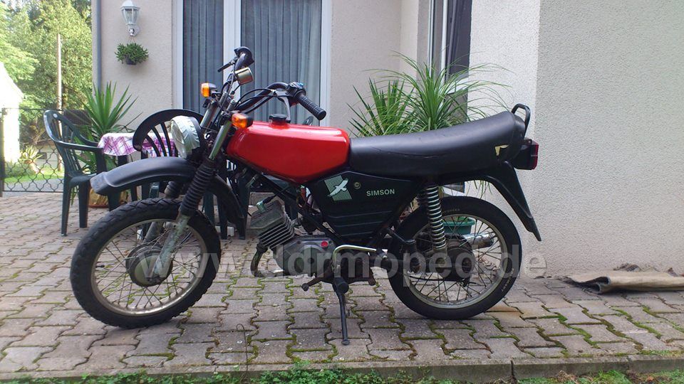

so noch ein Bild von der anderen Seite.

Nun besteht dank fehlendem Typenschild die Frage welche Ausführung und welches Baujahr er da abbekommen hat. Die Rahmennummer werde ich noch nachreichen ...
Laut Rahmennummer Baujahr 2001. Also eine sehr späte.
Ausführung müsste eine "Fighter" gewesen sein, wenn man dem Seitendeckel Glauben schenken darf.
