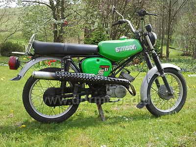

Schöne Schaltpläne hat Net-Harry, kann ich dir den Link bei Bedarf schicken wink.gif
Außer dem gekürzten Schutzblech hinten,
Gruß Svid (Thomas)

Ja genau so sollte es werden. Der Kotflügel muß länger sein? und wie lang bitte.

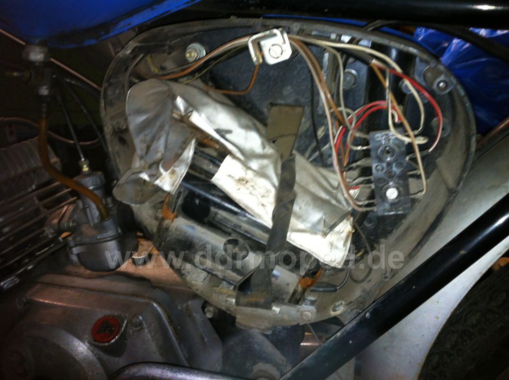

Im Herzkasten sollte es mehr oder weniger so wie im Bild aussehen. Der hier gezeigte ist aber von einer S50N. Sollte aber bis auf die fehlenden Kabel für die Zündspule gleich sein.
Gruß Andreas

Hallo Andreas
Super Bilder Klasse nun kann man sich was vorstellen wie es in den H-kasten aussieht
danke.

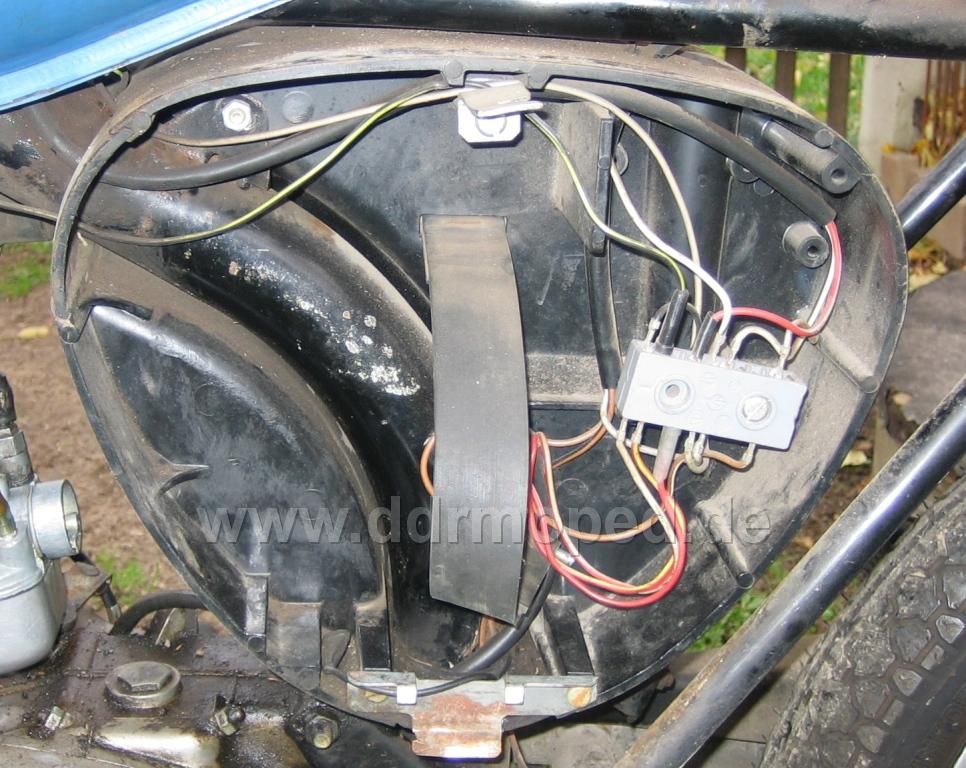

Im Herzkasten der E4 sollte es nicht anders aussehen, als bei der S51 N.
Siehe hier. Wichtig, ich hoffe du hast den originalen Batteriekasten und das Bordwerkzeug.

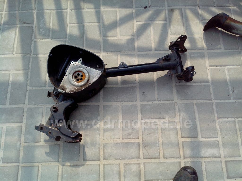

So nun ein paar Bilder. das ist der Rahmen
ronny1972
Geschrieben am: 31.08.2013, 20:22
Beiträge: 1449
Mitgliedsnummer.: 2860
Mitglied seit: 19.11.2009
und das sind die zu Daten. Der Tank und die Seitendeckel gehören nicht dazu. Die richtigen Seitendeckel und der Tank sind schon beim Lackierer.
