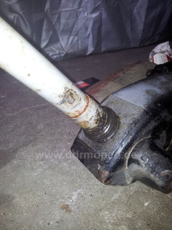

hab auch schon alle Angebote in der Bucht durchgeguckt. Bei dem vorgeschlagenem ist mir zuviel Rost im Bereich der Lagerschale vorhanden. Wenn ich dort eine neue aufbringen will muss ich diese doch aufschrumpfen oder?!
Hier nun das erste Bild...wer erkennt den Fehler?!

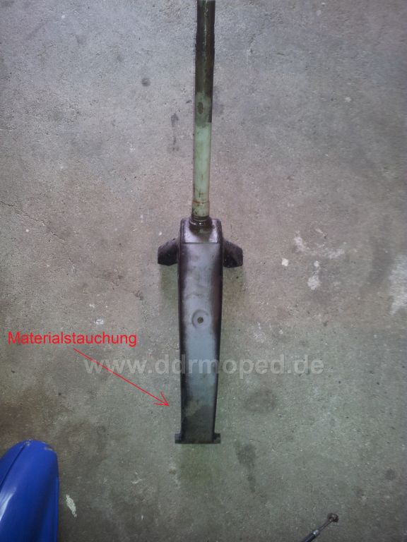

Und hier das zweite. Leider habe ich versäumt die Rückseite zu fotografieren. Dort sieht/fühlt man wie das Material gestaucht wurde. Ich bin mir nicht sicher ob man den rechts Drall der Lenkstange erkennt?! Fakt ist das beides zu einer ziemlichen Schräglage des Vorderrades führten. Die Schwinge hat sich glücklicherweise nicht verzogen.

So ein neuer Anschlag am Rohr wäre wohl schnell angeschweißt, aber wenn der Schwingenträger auch verzogen ist, dann mach den auf jeden Fall neu.
