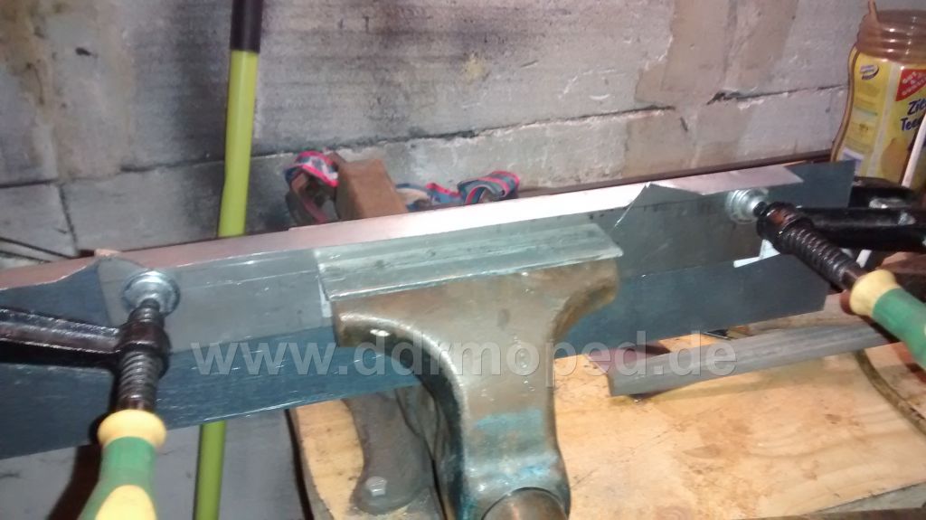

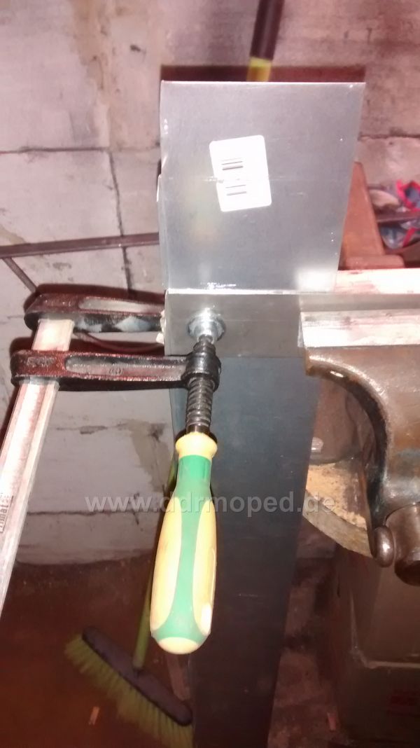

Anschließend ein 'Kant Blech' sehr heftig verspannt, (So kann man zum Schluss schon senkrecht von oben. Schlagen).
Dann langsam mit einem Flachstahl und Hammer langsam gekantet.
Ich bin sehr zufrieden. Immerhin Handarbeit

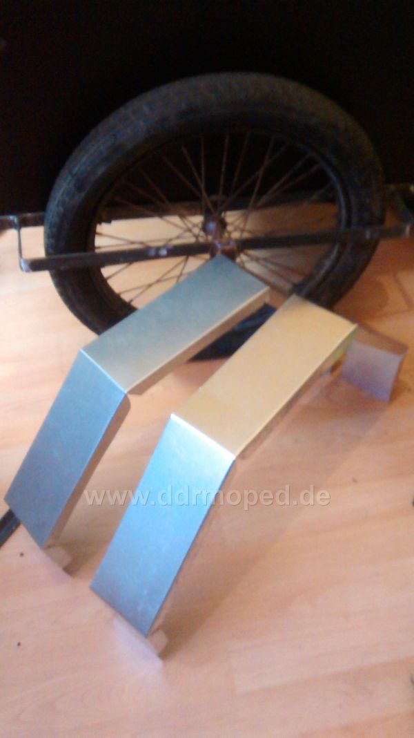

Ebenso die 4'rundungen'
GrasserBenno
Geschrieben am: 17.08.2014, 16:25
Beiträge: 3915
Mitgliedsnummer.: 5580
Mitglied seit: 12.06.2012
Ergebnis

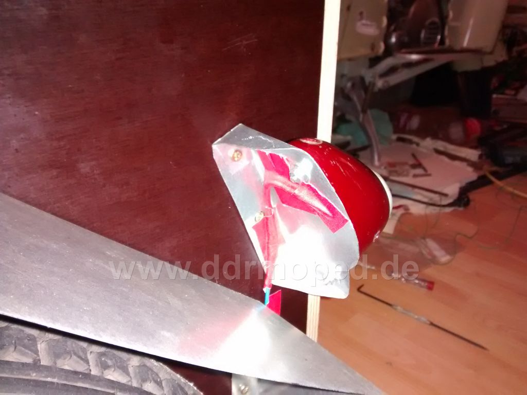

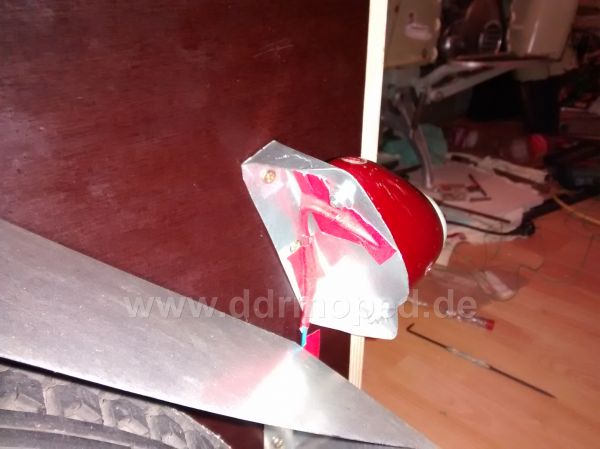

Nick hat mir freundlicherweise ein super erhaltenes Jawa Rücklicht gegeben. Ich bin mal gespannt, ob ich mit led's Rücklicht und Bremslicht darin unter bekomme.
Hier der Stand von heute abend
Rücklicht ist nur provisorisch befestigt.

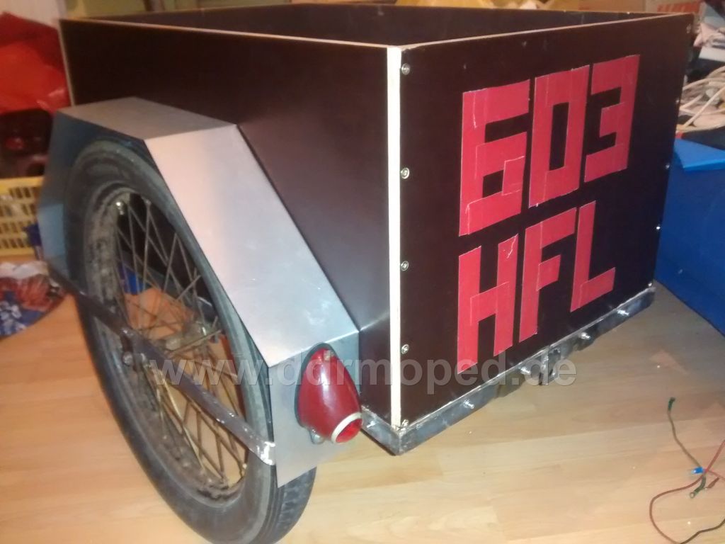

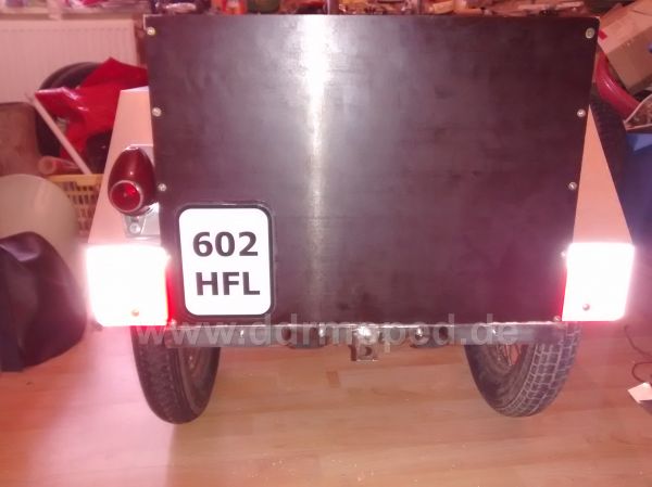

Warum fast? Die Beleuchtung ist noch nicht fertig. Es fehlt noch das Bremslicht, aber genau das macht ein Problem, weil ich unbedingt die Jawa-Lampe verbauen möchte. (So wie auf dem Bild)
Hier mal die Ansicht von Hinten mit schönem Kennzeichen und Weiß/Rote Reflektionsfolie

Nun mein problem.
Die Jawa-Leuchte ist ziemlich klein, dort werde ich also keine zwei Leuchtkörper (5W + 18W) verbauen können.
Um nun aber trotzdem ein Bremslicht(für Star und Schwalbe) einsetzen zu können, müsste ich wohl auf LED umbauen.
Dazu eine Bitte, weil ich es einfach nicht kapiere:
Kann mir jemand mal einen Schaltplan (mit LED's, Widerständen usw.) machen, wo ich einmal 5Watt verbrauche und einmal 18Watt verbrauche? (Mit nicht zu vielen LED's)
Vor den 5Watt muss auch noch ein Gleichrichter dran, da diese Birne auch für den Essi genutzt wird.
Ich habe schon so einige Fred's gelesen, komme dadurch aber, ehrlich gesagt, immer mehr durcheinander.

Nein, Benno, das war etwas anders gemeint, denn die Materialveränderung ist Vernachlässigbar.
Es geht eher um den konstruktiven Aufbau (nicht umsonst gibt es Konstruktionsrichtlinien für Feuerverzinkte Bauteile), da "blinde Ecken" sowie Rohre besonderer Beachtung bedürfen.
Auch die Schweißnähte können eine Schwachpunkt bilden, sei es wegen dem möglichen Verzug des Ganzen und auch evtl. Unsauberkeiten (Schlackeeinschlüsse, Poren) können große Probleme bereiten.
Mach ne ordentliche Schicht Lack drauf, das schützt ausreichend und sieht zumal besser aus... rolleyes.gif
Statt den Reflexfolien hätte ich eher auf Rückstrahler gesetzt...sieht meiner Meinung nach besser und zum Fahrzeug passender aus. hmm.gif

QUOTE (Schmied @ 25.08.2014, 11:44)
Mit den Strahlern habe ich mir auch gedacht, es wird besser aussehen als die Folie. Wird auch noch irgendwann geändert thumbsup.gif
In der Bucht habe ich grad ein paar Reflektoren (Runde DDR-Teile) gesehen. Sind wirklich schöner wink.gif
