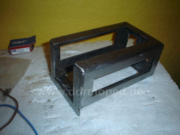

Hier mal der Kasten mit Blick von Vorne Links.
So ungefähr wird der Rahmen des Kasten aussehen.

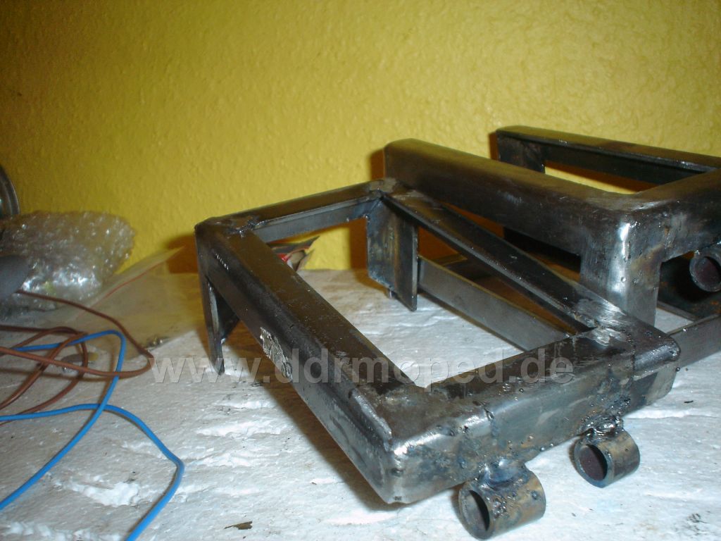

Genial war, dass die Teile teilweise so schlecht aneinander angelegen haben, dass ich mehrere der von mir nachgefragten Schweißtechnken(das mit dem Anfasen oder nicht?) anwenden musste. Einmal musste ich ca 3 mm Spalt überbrücken, hat aber wunderbar geklappt.
Da haben sich die 2 Wochen E-Schweißen vor 20 Jahren (Im Rahmen meiner Ausbildung) also doch noch bezahlt gemacht
Klar Leute, hier am Rahmen gibt es einiges zu meckern, wenn man Schweißer ist wink.gif . Aber es ist für meine Verhältnisse so gut, dass ich mich evtl. bald an den Großen trauen werde.
Aber eine Frage habe ich dann doch noch.
Hat einer ein Tipp für mich, wie ich diie Ecken von Innen vernünftig glatt schleifen kann?

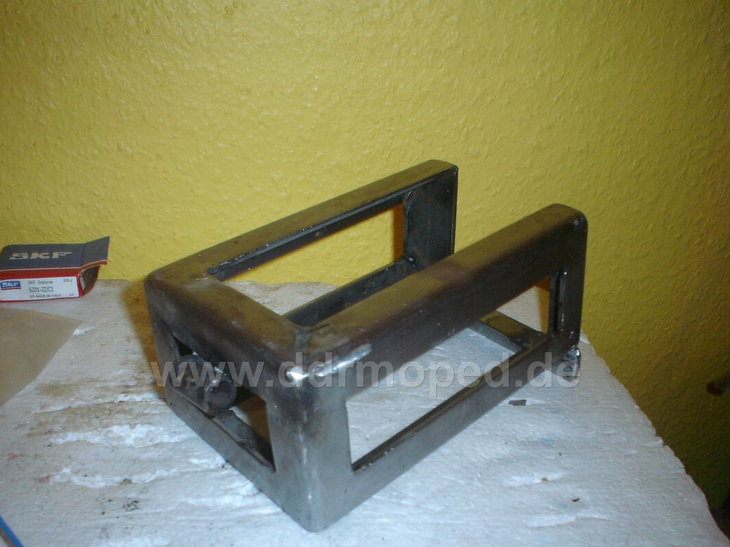

Und hier noch von Hinten Oben Rechts

Und hier noch der nicht fertige Deckel.
Allerdings passt er schon jetzt nicht mehr weil ich zu wenig Spiel eingeplant habe. laugh.gif Und hinten ist er nicht hoch genug. dry.gif
Sorry Patrick, den wollte ich eigentlich für Dich lassen, aber er muss ja neu gemacht werden. Dazu melde ich mich dann noch bei Dir wink.gif Ich freu mich schon wie du daran verzweifelst, weil die Eektrode festklebt wink.gif . Ich habs ja hinter mir laugh.gif
Ein Kenner wird an den Nähten bei den Rohren erkennen, dass ich zig mal fest klebte blink.gif

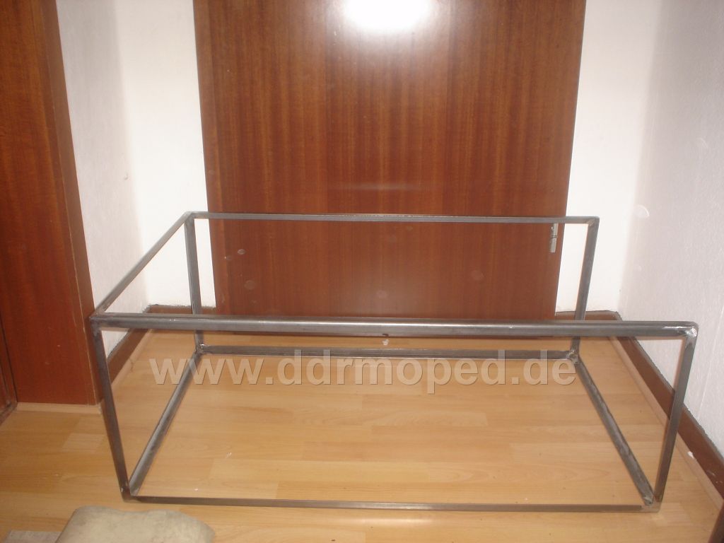

heute habe ich mich endlich dazu durchgerungen die ersten Arbeiten an meinem Anhänger zu tätigen.
Nachdem ich einige kleine Rahmen zu Test- und Übungszwecken zusammengeschweißt hatte habe ich heute auch endlich die ersten Profile vom 'richtigen' Hänger zusammengeschweißt. Ging ganz gut. thumbsup.gif
Wie gesagt, hatte ich kleinere Kästen bereits geschweißt, vor allem um den Verzug in den Griff zu bekommen.
Bei dem großen Kasten hat es nun nicht ganz geklappt. Nach dem zusammenpunkten waren alle Teile noch 100%ig rechtwinklig. Jetzt nach dem Schweißen ist der Kasten dann doch etwas verzogen. Sollte aber noch zu richten sein, zumal ja noch Verstärkungen eingeschweißt werden wink.gif
Hier mal ein Bild
(Die fehlende Strebe ist ganz bewusst weggelassen. Esn kommt noch ein deckel drauf. Dieser sorgt dann dort für die Stabilität)

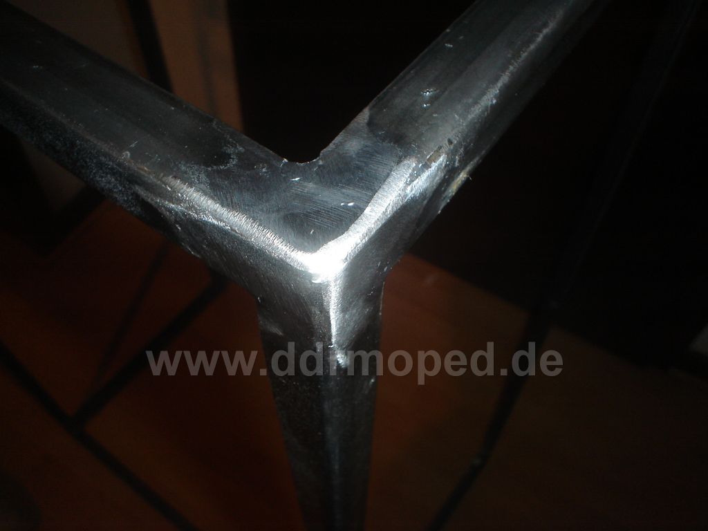

An einer muss ich nochmal nachschweißen. Da waren Schlackeeinschlüsse dry.gif
