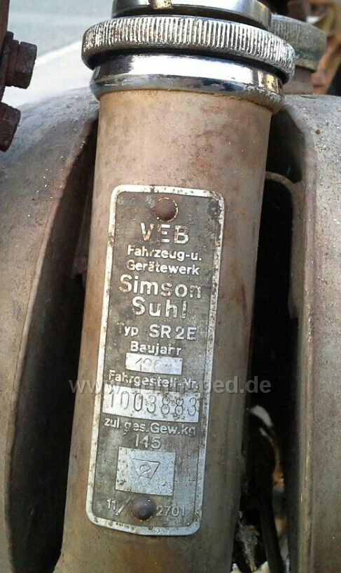

Hat noch jemand ein SR2E mit Gütezeichen "2"?

Wolfgang, ih habe eins an meinem schwarzen!

Meine SR2E Rahmen haben auch alle die 2, SR2 1.

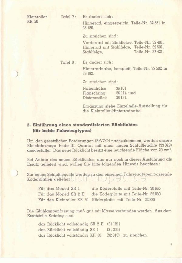

Hier übrigens mal die Information aus dem April 1962 über die Einführung des neuen Rücklichtes bei SR2E,KR50 und als Ersatz für den SR1.
Aus der Information ist ganz klar ersichtlich, dass mit der Umstellung Ende des III. Quartals 1962 begonnen werden sollte. Da heißt das Ende des III. Quartals war September 1962 wo die ersten Fahrzeuge mit dem neuen Rücklicht vom Band laufen sollten. Es kann also auch durchaus möglich sein, dass man erst im Oktober umgestellt hat und zeitweise Fahrzeuge noch mit altem Rücklicht ausgeliefert wurden.
Hierzu kann man auch nur noch erhaltene originale Fahrzeuge vergleichen, um so herauszufinden ab welcher ungefähren Fahrgestellnummer die Änderung wirklich wirksam war.
Mit Einführung des neuen Rücklichtes konnte auch bei den Pedalen auf die Tretstrahler verzichtet werden. Sie wurden durch einfache Blockpedale ersetzt. Diese Pedale durften allerdings nur in Verbindung mit dem neuen Rücklicht verwendet werden!

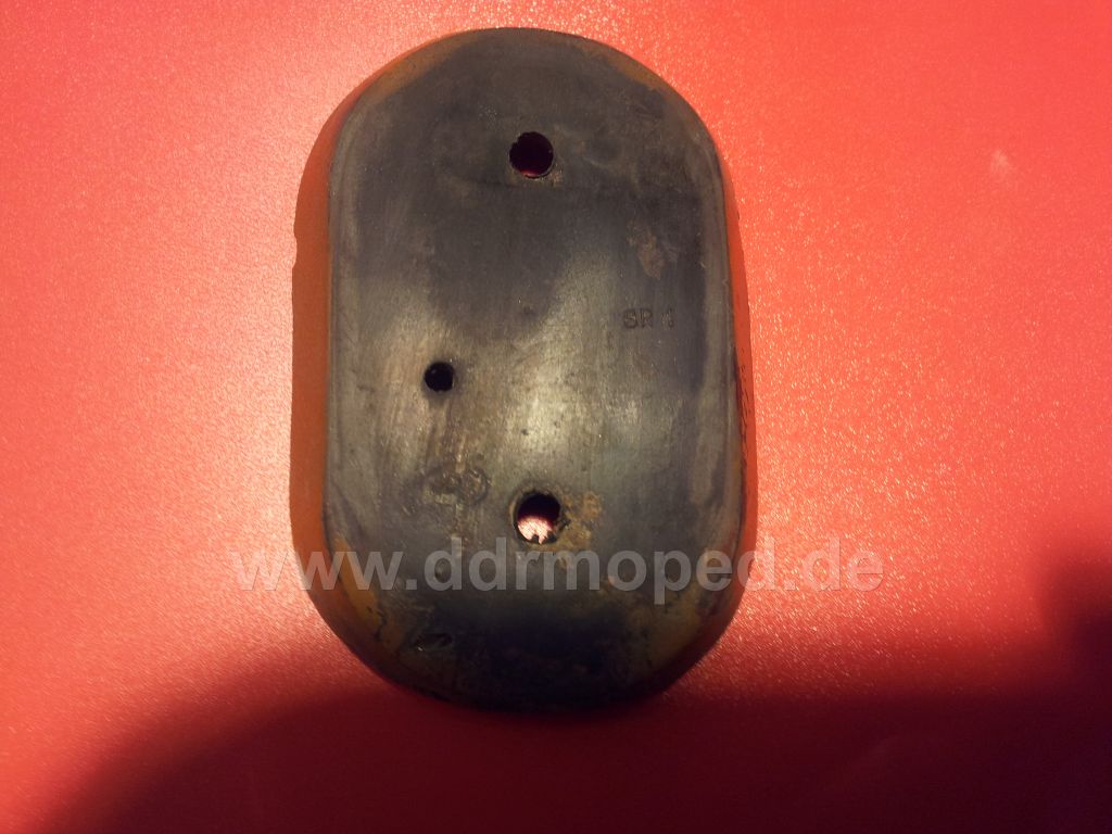

Also wenn jemand die passende Gummiunterlage zum neuen Rücklicht für den SR1 hat, schein das Goldstaub zu sein. hmm.gif

@ Tim
was ist denn an der neuen Gummiuterlage vom SR1 anders gewesen? Habe mal rumgekramt und dann habe ich das gefunden....SR1 _uhm.gif
Gruß Andreas

Das ist Goldstaub Andreas! Der Unterschied ist eindeutig zu erkennen! Das Gummi ist glatt und nicht mit hervorgehobenen Kanten zur Aufnahme vom großen Rücklicht!

....war an meinem 1957-er SR2 dran. Jetzt hat er ne Hexennase, weil ich damals dachte, es ist ein später angebautes Rücklicht gewesen. smile.gif
