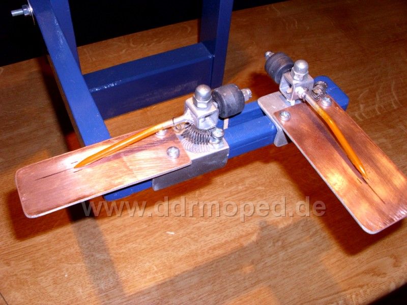

Könntest du vom Zentrierständer ein Bild machen wo man die "Messeinrichtung" besser erkennt? hmm.gif
Den Zentrierständer hab ich nebenbei auf die Schnelle gebastelt und da ich nicht zum Profi werden möchte, reicht diese Art, die Rundlaufgenauigkeit zu messen, völlig aus... cool.gif

gute Idee, ich hatte meinen damals noch anders gebaut...

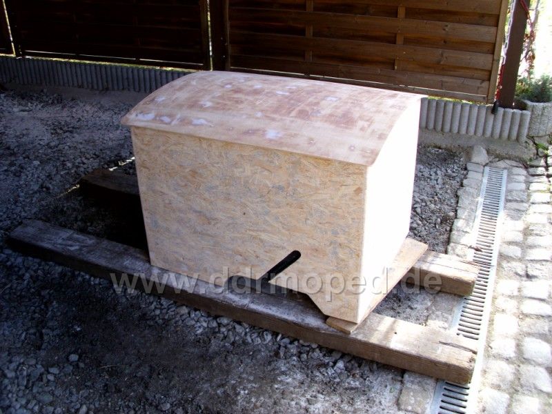

Zwischenstandsbericht:
Auf Grund des doch recht günstigen Wetters, konnte ich die Tage an der Kiste bissl weiter werkeln.
Der Rohbau ist fertig und nun gehts an die Feinarbeiten...
Rush
Geschrieben am: 12.02.2014, 14:28
Beiträge: 3549
Mitgliedsnummer.: 5410
Mitglied seit: 17.04.2012
Wieso hat die denn ein Dach ?
MfG Rico
Schmied
Geschrieben am: 12.02.2014, 15:41
Beiträge: 5230
Mitgliedsnummer.: 423
Mitglied seit: 04.01.2007
GrasserBenno
Geschrieben am: 12.02.2014, 16:07
Beiträge: 3915
Mitgliedsnummer.: 5580
Mitglied seit: 12.06.2012
Kannst du mir mal die Abmaße der Kiste, die Wandstärke, das Material(Welches Holz) und vorallem das Gewicht sagen. (ungefähr abschätzen reicht mir)
Mir geht es um die Abschätzung des Gewichts für meinen Anhänger.
Schmied
Geschrieben am: 12.02.2014, 18:34
Beiträge: 5230
Kein Problem...
Die Kiste ist 860mm x 660mm groß und 600mm, ohne Deckel hoch. Der Deckel hat ne Wölbung von etwa 50mm in der Mitte, was dann zur Höhe noch dazu kommt.
Als Material habe ich 12mm OSB-Platte genommen. Ich weis das dies nicht die ideale Lösung ist, aber aus finanzieller Hinsicht habe ich mich dann doch für diese Variante entschieden. So habe ich zwar bissl mehr Aufwand mit Spachteln und Schleifen, aber ich denke (und hoffe) das ich das hinkriege.
Was die Kiste wiegt ist schlecht einzuschätzen, da sie im Moment zum Rumtragen mehr Unhandlich als Schwer ist. Ich würde mal sagen, komplett mit Deckel und den Verstärkungen und Einbauten werden es am Ende so 25-30 kg sein.
Mir persönlich ging es hier(ausnahmsweiße) nicht ums Gewicht, sondern um die Stabilität und bei diesem Projekt (anders wie bei den Anhängern) kann ich mit paar Gramm mehr gut leben. rolleyes.gif

Wieso denn nicht?!
Also kann man das Dach aufklappen ?
Willst du die Kiste richtig lackieren ?
MfG Rico
Schmied
Geschrieben am: 12.02.2014, 19:38
Beiträge: 5230
Ja klar kann man dann das Dach aufklappen, wäre ja sonst bissl Sinnlos. wink.gif
Und ja, die Kiste wird lackiert! Bin mir allerdings noch nicht ganz über die Farbwahl schlüssig. Naja, bissl Zeit bis dahin ist ja noch... rolleyes.gif

QUOTE (Schmied @ 12.02.2014, 19:34)
Kein Problem...
Jetzt kann ich auch ca. Abschätzen wie schwer meine Konstruktion wohl wird cry.gif
QUOTE (Rush @ 12.02.2014, 20:29)
Das liest sich so.
Muss man das Holz behandeln, bevor man grundiert, oder muss man da besondere Grundierung nehmen?
Für mein Terrarium damals, musste ich 5 mal mit Lack und Rolle drüber, bis ich sicher war die Oberfläche geschlossen zu haben, damit keine Feuchtigkeit ins Holz gezogen wird. Da habe ichj nichts grundiert oder vorbehandelt blink.gif

QUOTE (GrasserBenno @ 12.02.2014, 19:53)
Es kommt vielleicht auch immer bissl drauf an was für eine Oberfläche du erhalten möchtest.
Ich will den Kasten lackieren und eine ebene Fläche ereichen. Dazu habe ich zuerst die Fläche abgeschliffen und dann die gesammte Fläche gespachtelt und immer wieder geschliffen. Dies ist bissl Nervig, da man immer wieder ein kleines Löchlein (der Nachteil dieser Platten sad.gif ) übersieht.
Danach kommt ne normale Grundierung drauf, die einen Endschliff bekommt und dann einfach Lack drüber...Fertig! cool.gif

QUOTE (Rush @ 12.02.2014, 19:29)
laugh.gif Wieso aufklappen? laugh.gif Da kommt oben mittig ein Griff dran und die "Box" wird im Ganzen runtergehoben. Einarmig. laugh.gif
Ich darf das nicht laut sagen, aber der Schmied hat mir nämlich erzählt, das ist so eine Art Zauberkiste fürs UT. Jeder darf dort mal anheben und wer Glück hat, findet Mädels drunter. So quasi Singles mit Niewo. Wer keins hat- findet keine Mädels. wink.gif
