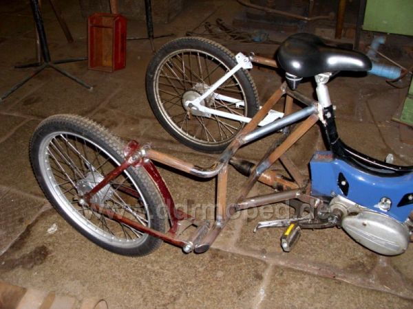

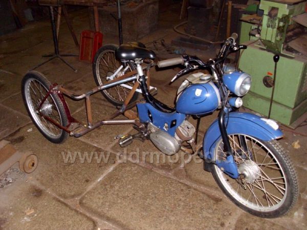

Heute ist nun der Hilfsrahmen fertig geworden.
Auch wenn das Einmessen nicht ganz einfach war, ist heute Alles "für immer" zusammen gekommen. wink.gif
Den ersten Belastungstest mußte das Moped auch schon über sich ergehen lassen.
Bei ca. 250kg (Angriffsmoment: angenommene Ladefläche / 200mm +Mitte) hab ich aufgehört, da langsam die Schwingen und die Luft der Reifen nachgaben. huh.gif
Die Rohrkonstruktion und die Rahmenpunkte hat das aber überhaupt nicht interessiert. rolleyes.gif
Fazit: Alles wie geplant! cool.gif

Ich hoffe, dass nun auch alle Skeptiker mir und meiner Konstruktion wieder holt sind! rolleyes.gif
Heut Abend wird das Fahrzeug wieder in die heimische Garage überführt und dann gehts mit den vielen Kleinteilen weiter...
Noch eine Bitte an alle Mitleser: Ich suche noch für mein Projekt einen Kettenschutz aus Eisenblech (Ausführung egal, kann beschädigt sein) und eine hintere Bremsankerplatte (alte Ausführung, gerne Tausch gegen vordere Ausführung). Vielleicht hat ja jemand was übrig. smile.gif
Hier nochmal ein Bild des kompletten Hilfsrahmen:

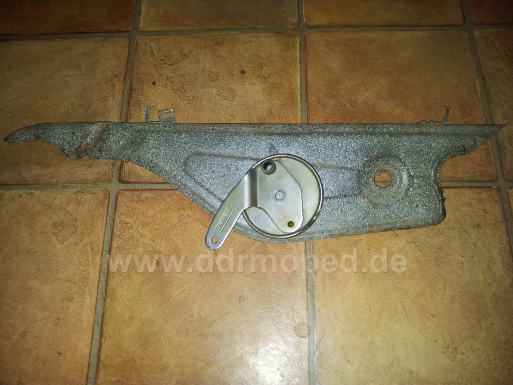

Kettenschutz und Ankerplatte hab ich.

Hab noch ein Bild .
