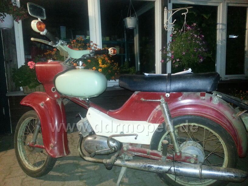

Das ist meine Basis und da stimmt so einiges nicht. Habe auf Anhieb die abgesägten Aufnahmen für die Dämpfer hinten gesehen und die Dämpfer vorne und hinten stimmen auch nicht. Felgen denke ich sind vom Spatz ? Und vom Tankdeckel ganz zu schweigen biggrin.gif

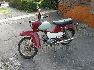

Noch ein Bild

Was stimmt noch nicht und was muss ich ändern. Bin für jeden Tipp dankbar

Ich meine, beim 72'er Star waren die Sterngriffmuttern grau und die Sitzbank könnte möglicherweise noch eine kurze gewesen sein. Bin mir aber hier nicht sicher.
Tankaufkleber?
Und der Haltegriff am Gepäckträger fehlt. Den Aufbockgriff gabs am Star auch nicht, obwohl der bei dir verbaute auch ziemlich nach eigenbau ausieht.

Den Keder zwischen Scheinwerfergehäuse und Tank war 1972 zum Teil auch noch beige . Aber, nur kurzzeitig .
Der Blendrahmen am Scheinwerfer war bis ins Jahr 1974 hinein crèmefarben !
Zum Aufbockgriff seitlich an der Sitzbank :
Dieser wurde von Werkstätten oder im IFA-Vertrieb nachgerüstet, wenn eine Anhänger-Kupplung nachträglich verbaut wurde . Da der Kugelkopf der Hängerkupplung in den hinteren Aufbockgriff ragte, war es beim Aufbocken des Fahrzeugs ungünstig . Daher der zweite links an der Seite .
