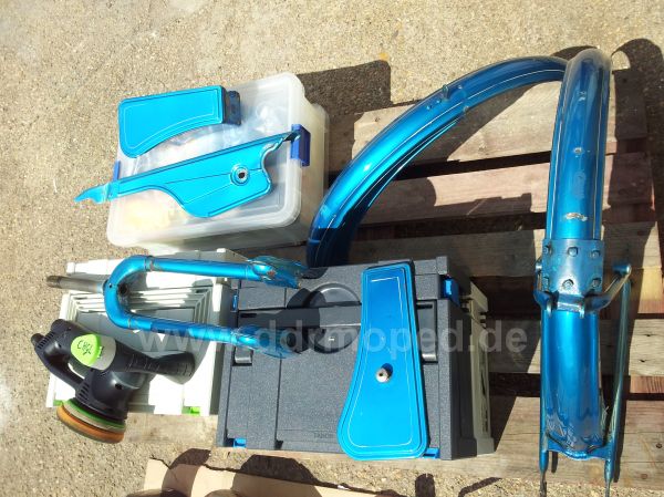

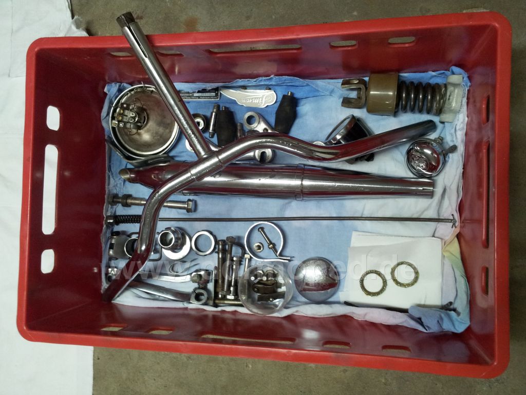

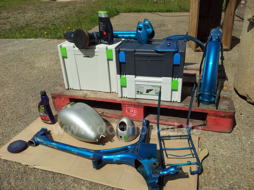

So gestern hab ich mal die Teile schön einsortiert um zu sehen was noch zu machen ist. Außerdem hab ich heut mitn Kumpel die Teile poliert und dann gehts bald ans zusammenstecken wink.gif

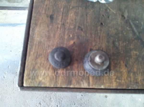

Und eine Frage noch wink.gif ... vorne in der Gabel die Gummianschlagpuffer unten sind die mit oder ohne Blech.
Bild folgt ...

Geschrieben am: 31.05.2014, 19:31
Schaut ja echt hammer geil aus! Aber die Klingel ist nicht vom SR1. Die Lilienklingel schaut anders aus. Ich hätte noch eine, bei Interesse melde dich.
