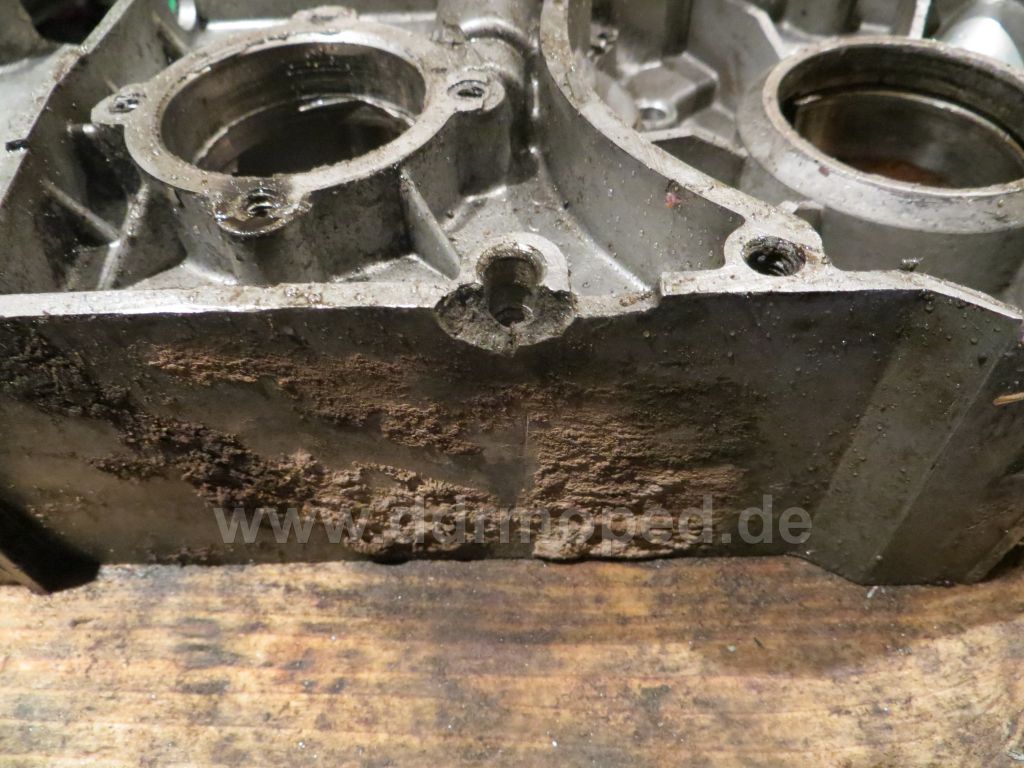

Heute habe ich aus dem Motorgehäuse die restlichen Lager rausgemacht.
Preisfrage: Was macht man wenn das Lager nicht Gehäuse will weil mans schief aufgelegt hat? hmm.gif
Der Lagersitz ist hin sad.gif nachdem ich den Grat entfernt hab kann man das Lager ohne weiteres rein und raus schieben...

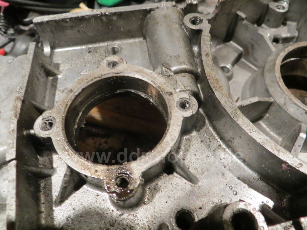

Sperber69
Geschrieben am: 25.11.2013, 16:56
Beiträge: 728
Mitgliedsnummer.: 4511
Mitglied seit: 28.05.2011
Desweiteren ist die Bohrung für den Passstift auch ausgebrochen.
Ich hab noch nen gutes S51 Gehäuse liegen, dass lass ich Auffräsen und als Ersatz nehmen.

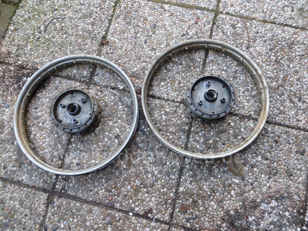

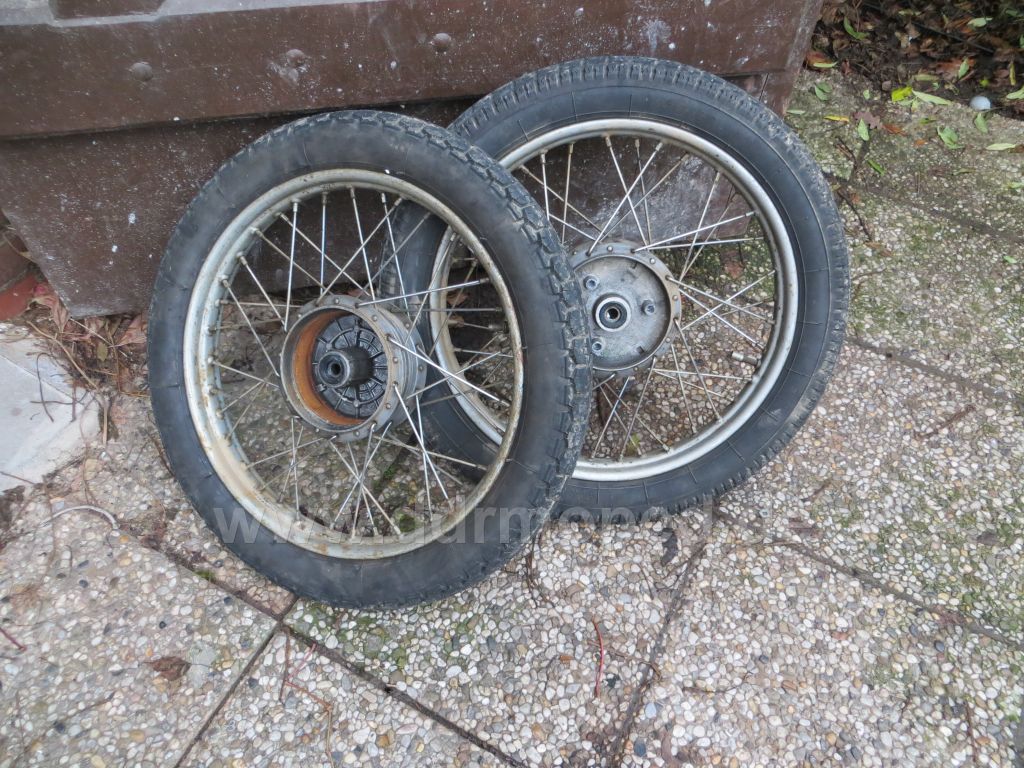

Durch einen Kollegen bin ich an einen Satz gut erhaltene Stahlfelgen gekommen!
Patrick grüßt vom Sallmannshäuser Rennsteig
Sperber69
Geschrieben am: 25.11.2013, 17:01
Beiträge: 728
Diese hab ich dann Ausgespeicht und für die nächsten Schritte vorbereitet.
