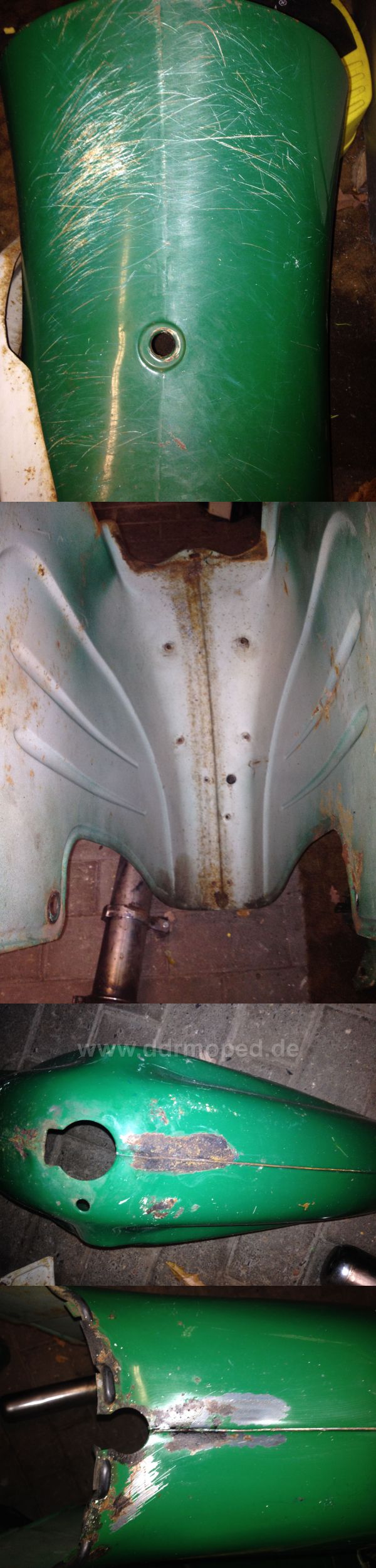

Geschrieben am: 13.02.2014, 20:46
Du hättest nach der ersten Grundierschicht deine Bleche erst mal Füllern sollen, dann wären auch die Unebenheiten im Blech weg gegangen. wink.gif
Mit Grundierung kann man keine ebene Fläche erreichen.
Und Bilder kannst du immer nur eines anhängen. Wenn du per Bildprogramm 3 Bilder zusammen fügst und das dann als ein Bild hoch lädst, dann gehen mehr als eines. wink.gif

Geschrieben am: 14.02.2014, 17:47
Beiträge: 21
Mitgliedsnummer.: 6958
Mitglied seit: 14.11.2013
Hier mal der Zustand der Karosserie!
