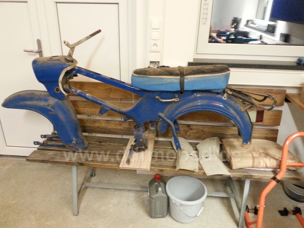

Hallo beisammen,
immer wenn man es am wenigsten erwartet, fliegt einem ein Vögelchen zu. Ich dachte ja, die Zeit der Schnäppchen ist langsam vorbei, gerade was den Süden Deutschlands angeht. Aber dann taucht da dieser (halbe) Sperber bei den Kleinanzeigen auf. Seht selbst:

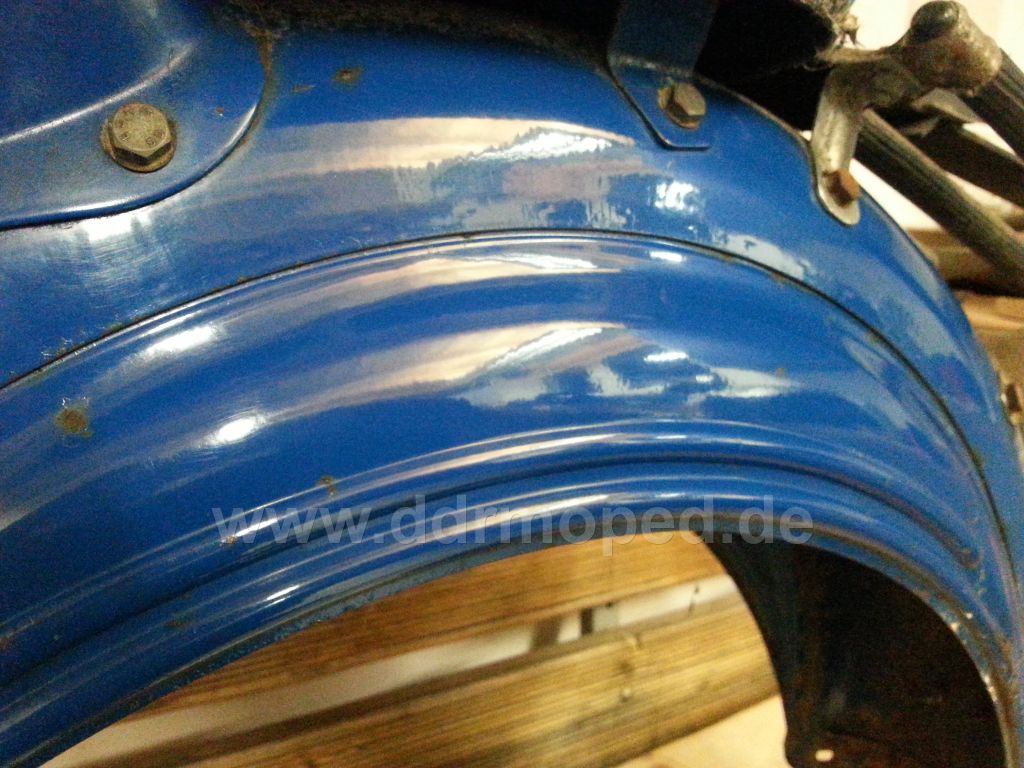

Ach ja, hier noch ein Foto vom Originallack nach kurzer Polierarbeit
