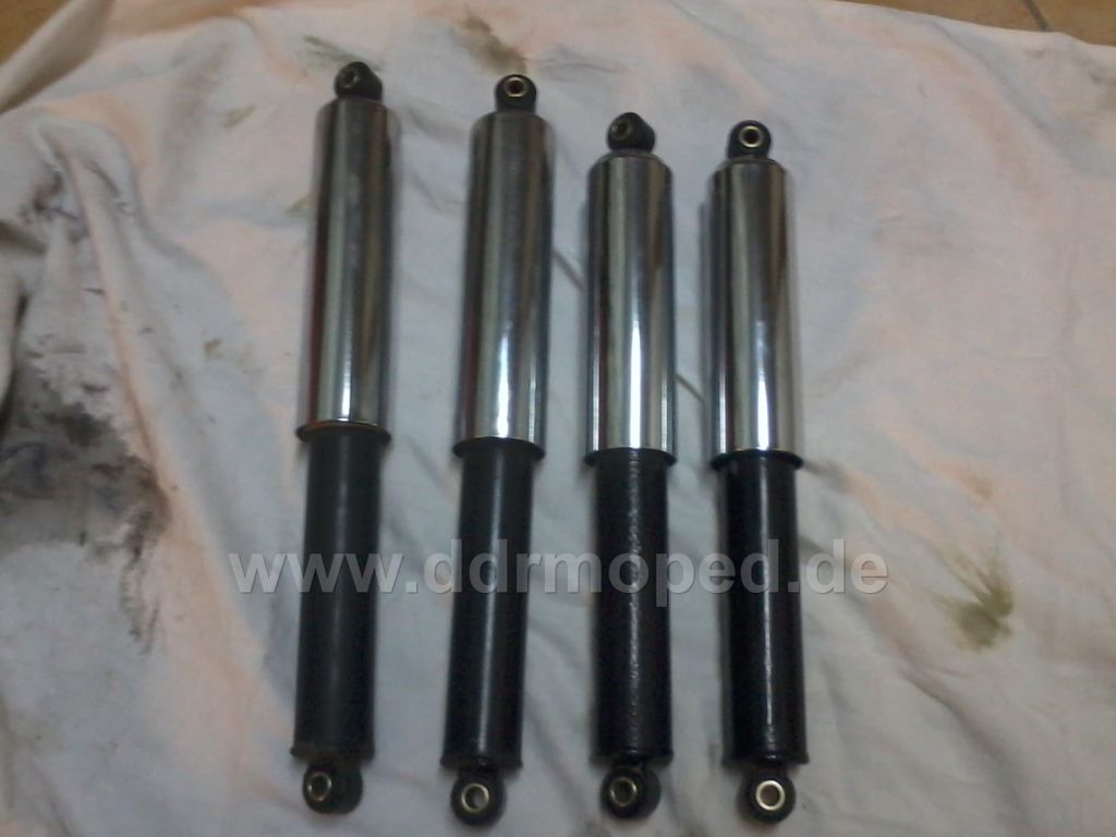

Sag mal, willst du die Federbeine nicht gleichmachen? Also hinten und vorne Chromhülsen oder gar nicht?
Gruß Moritz
klaus30
Geschrieben am: 16.01.2014, 22:00
Beiträge: 2067
Mitgliedsnummer.: 4410
Mitglied seit: 27.04.2011
Laut domdey gabs hinten auch schwarze Hülsen gegen Ende '74, aber ein guter Vorschlag, ich denk mal drüber nach wink.gif
Geschrieben am: 16.01.2014, 23:12
Beiträge: 12034
Die Stoßdämpfer sollten schon vorn und hinten gleich sein . Also, oben schwarze Plastehülsen kamen erst gegen Ende des Jahres 1974 . Vorher waren oben Chromhülsen .
klaus30
Geschrieben am: 17.01.2014, 06:38
Beiträge: 2067
dann werde ich auch noch hinten welche verbauen, aber erstmal mach ich jetzt mit dem Rahmen weiter, die Federbeinhülsen kann ich auch am Ende noch tauschen.
Geschrieben am: 17.01.2014, 18:48
Beiträge: 12034

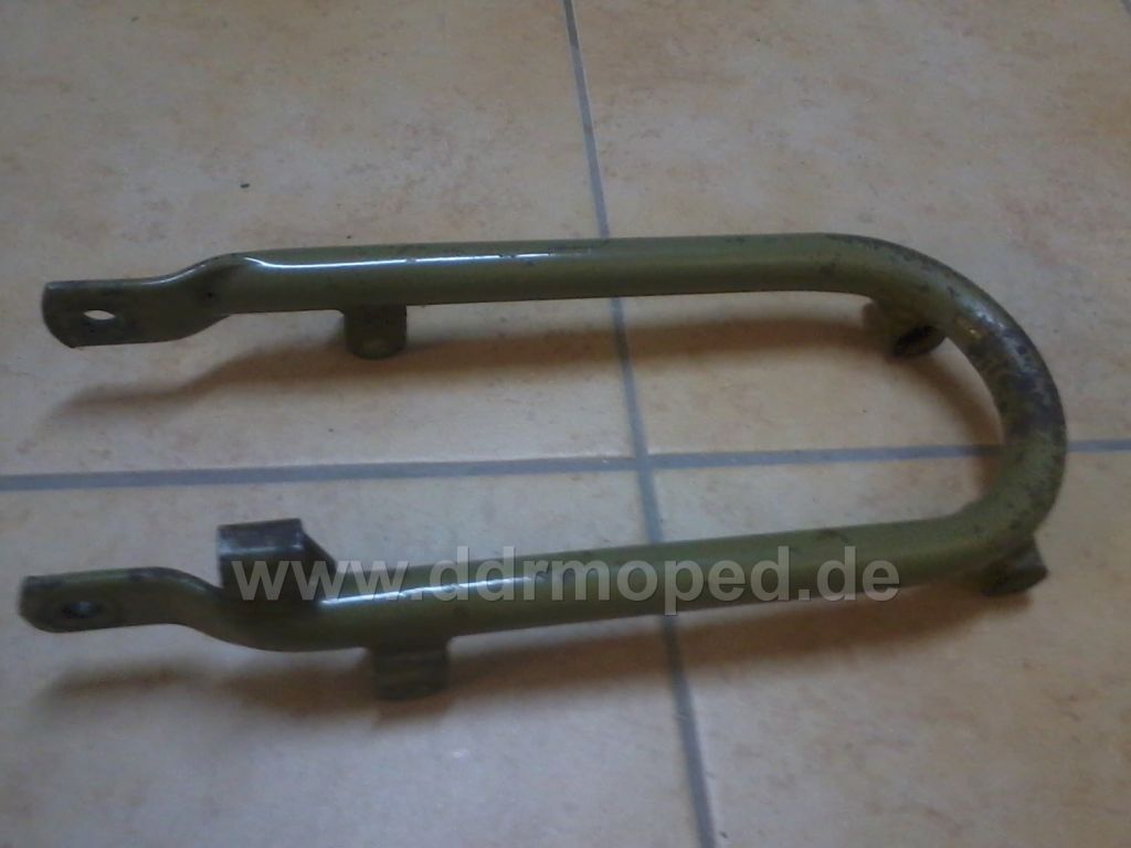

So, die Vorderschwinge wurde heute aufpoliert, alte Buchsen raus und (nun endlich biggrin.gif) sind neue drinnen smile.gif
Geschrieben am: 18.01.2014, 15:00
Beiträge: 4222
Mach da rechts auf den Rost am besten nach einer ordentlichen Drahtbürstung etwas Klarlack drauf.
Geschrieben am: 18.01.2014, 15:21
Beiträge: 12034
Ich hoffe ja, dass der Schwingenträger nicht verfault ist . Sonst erlebst du beim Fahren ein Fiasko . ermm.gif
klaus30
Geschrieben am: 18.01.2014, 18:01
Beiträge: 2067

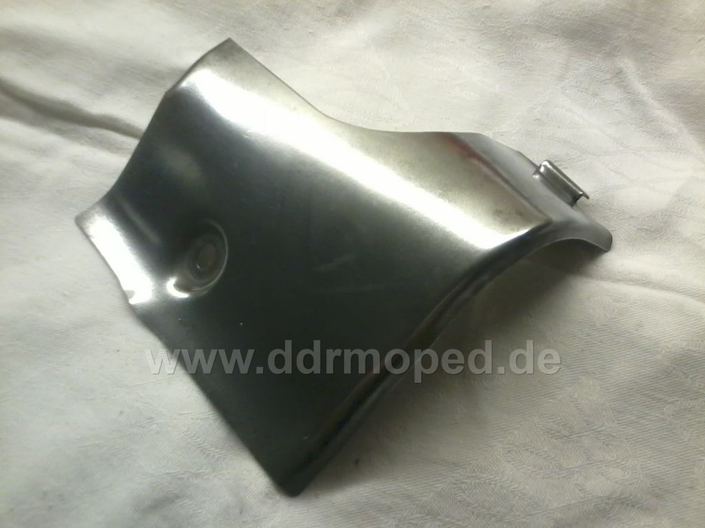

Leider gibst grad schulisch viel zu tun, aber in den letzten Tagen ist wieder was gewurden:
  • Luftleitblech Zylinder poliert
  • ABE beantragt (und heute gekommen smile.gif )
  • Vorderkotflügel einseitig poliert
Hat vielleicht noch jemand eine guten DDR-Auspuff? Ob Spitztüte oder Zylinderendstück ist erstmal zweitrangig, hauptsache optisch noch gut (kann trotzdem gebraucht sein!) und nicht ganz so zugesifft? Dann schreibt mal bitte ne Nachricht wink.gif

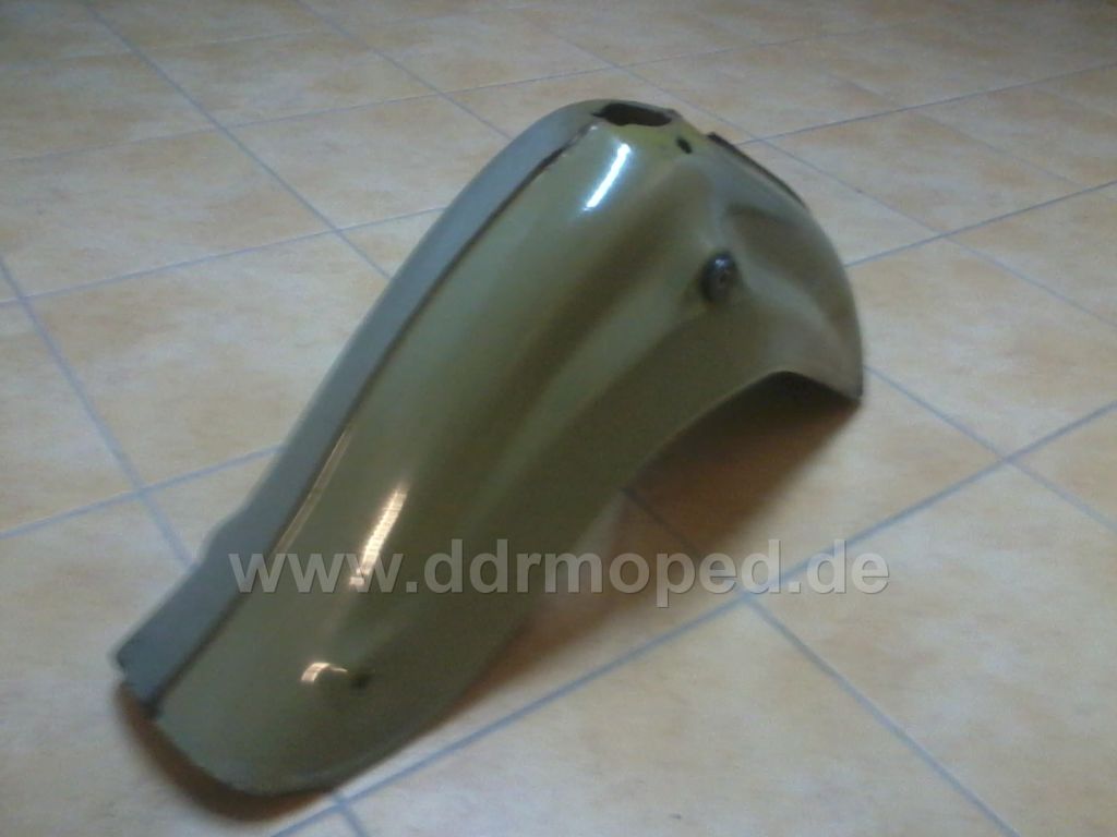

Kotflügel vorne

  • Federbeine fertig
  • Vorderkotflügel poliert (kein Bild bis jetzt weep.gif )
Ich habe gerade noch mit der hinteren Schwinge angefangen, die vordere wurde an besagter Stelle nun bearbeitet, ich habe extra eine kleine Drahtbürste genommen. Dadurch wurde auch noch der Lack runtherum geschont, Klarlack drauf und nun ist die Schwinge auch abgehakt.
