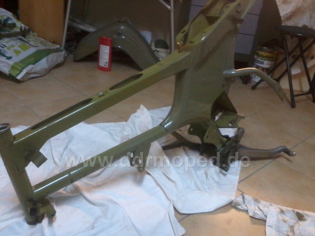

Samstag wird gearbeitet! 5,5h später habe ich nen sauberen, polierten Habichtrahmen wub.gif
Also sollte es jetzt schon so langsam wieder Richtung Montage gehen, ich muss nurnoch die ganzen Kleinteile wieder herrichten, ESKA-Schrauben bekomme ich von nem Bekannten in gutem Zustand, Schwingenträger vorne noch aufarbeiten, dann alles schonmal wieder rollfertig machen, Räder rein.. Ich seh ihn schon so langsam wieder stehen laugh.gif
Also fehlen auf technischer Seite noch die Bremsen und der Motor (außer ich vergess gerade etwas tongue.gif ) !
Un nu.. BILDER!
Rahmen mit neuem (altem) Glanz
