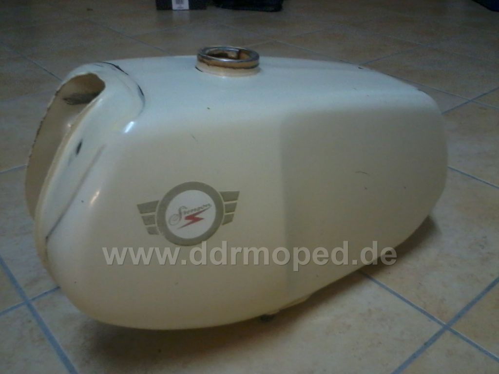

Ich hab wieder was getan, Tank (übrigens kleiner Deckel/keine Verbindung) ist entrostet, neutralisiert, gereinigt und erstmal auch vorläufig aufpoliert, hab'sch extra Fotos gemacht tongue.gif
Gegen Wochenende rupf ich dem Vogel dann behutsam die Federn, also startet die Demontage _clap_1.gif

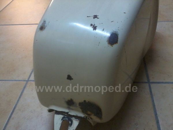

Ich spiele mit dem Gedanken, den Tank innen noch zu versiegeln. Habe das bei meiner Emme hinter mir und bisher keinerlei negative Erfahrungen damit.. gibst irgendwo auch nur Tankversiegelung ohne das ganze Entrosterzeugs dazu? Also kein Set, nur Tankversiegelung?
Geschrieben am: 18.12.2013, 21:35
Beiträge: 12034
Fülle den Tank zuerst mit Wasser, setze eine dünne Schweissnaht (MAG) in die Ritze zwischen der Öse und dem Tankfalz . Das Versiegeln erledige danach ! wink.gif

Ich würde es auf jedem Fall mit einem Set machen.Sonst hält die siegel schicht nicht.
Liebe grüße der Maik
Geschrieben am: 19.12.2013, 17:04
Beiträge: 12034

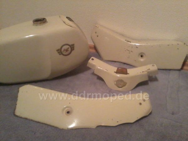

So, hier das Ergebnis (alle Teile zusammen).
Leider macht anscheinend die Handykamera die Hufe hoch.. also lade ich mal die Batterien der Digitalkamera für schönere Bilder. Ich muss erfreut wiedermal bemerken, wieviel doch in dem schönen alten Lack noch steckt wub.gif
Anbauteile poliert
Bin mal gespannt was du aus den grünen Teilen noch heraus holen wirst. wink.gif thumbsup.gif

Das mit der Tankversiegelung würde ich mir überlegen.
Das Zeug ist wie Unterbodenschutz. Man weiß nie was drunter so passiert. Wenn es bei der Trocknung an einer Stelle etwas mehr zusammenläuft, reißt das Zeug an der Stelle später. Und wenn beim Entrosten nur etwas Säure auf den hellen Lack kommt, sieht man das für immer. Habe ich bei einer MZ ES schon mal erlebt. Und man bekommt das Zeug nie wieder aus dem Tank raus. Egal ob es an einer Stelle sich etwas abhebt (und das Tanksieb verstopft) oder sich an einer Stelle neuer Rost drunter bildet. Der Hauptnachteil: wenn ein neuer Riss auftaucht und man den schweissen muss, verbrennt das Zeug an der Stelle. Dann noch einmal konservieren?
Kompliment, sehr schöne Arbeit.
Mit welchem Mittel polierts Du und wie versiegelst Du den Lack danach?

Also erst wurde ne Runde mit Lackreiniger drübergegangen, dann Politur und jetzt die Tage besorge ich mir noch Owatrol und konserviere die Teile. Genommen habe ich bis jetzt nur Produkte von Son**, ist keinenfalls die Nummer 1, aber es lassen sich durchaus gute Ergebnisse erzielen! thumbsup.gif
Ich denke mal zu Weihnachten kommt noch bisschen Politur von (4-1)M ins Haus, aber eigentlich reicht mir dieser Glanzgrad (DDR-Lacke waren keine Hochglanzlacke).
Ich schau mal was ich aus den grünen Teilen noch rausbekomme, wenns mir reicht bleibe ich bei dem Anbieter bis die Flasche leer ist, sonst denk ich nochmal über Alternativen nach ph34r.gif
