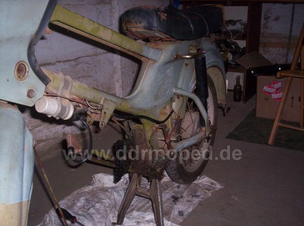

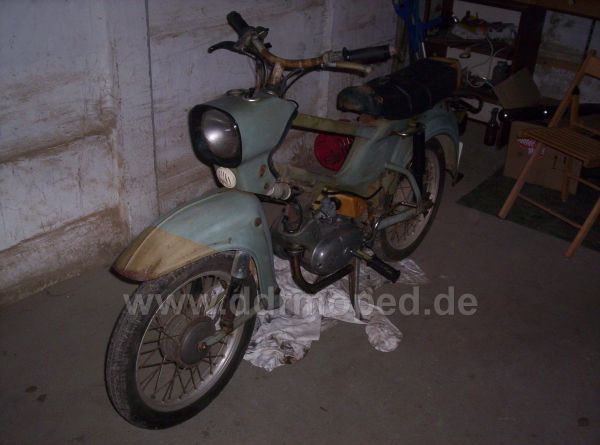

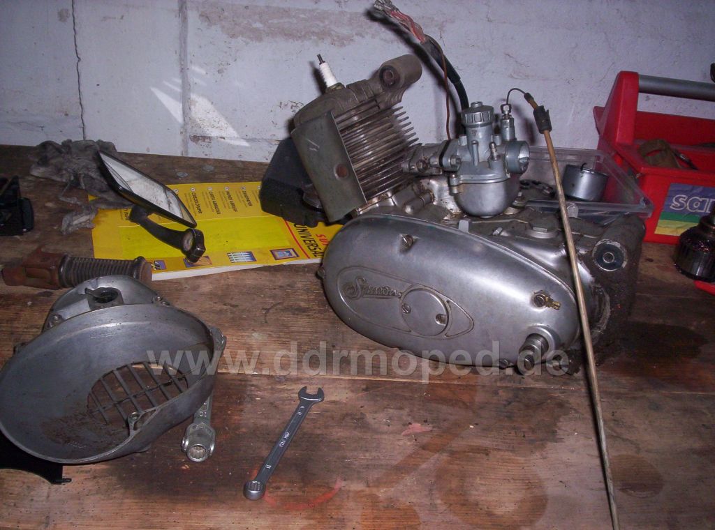

So, seit gestern Abend hat der Habicht keinen Motor mehr, keinen Hinterradkotflügel (wie fest doch so ein paar 6er Schrauben sein können...) und die Liste der benötigten Teile hat sich um einen Reflektor vergrößert dry.gif
Motor werde ich die Tage mal sauber machen, der Kupplungskurb hat außen komische Schleifspuren gehabt blink.gif
Gleichzeitig habe ich mir bisschen Arbeit fürs Warme mitgenommen: den Vergaser saubermachen und den Hinterradkoti mal versuchen wieder farblich aufzufrischen, wünscht mir Glück biggrin.gif
Ach eine Frage noch: die linke Fußraste hängt bisschen runter, kann ich einfach den "Rahmenteil" wo die Verlängerung draufgeschoben und verschraubt wird vorsichtig biegen?

Motor auf der Werkbank, Schrauber glücklich, ging alles ohne Probleme thumbsup.gif

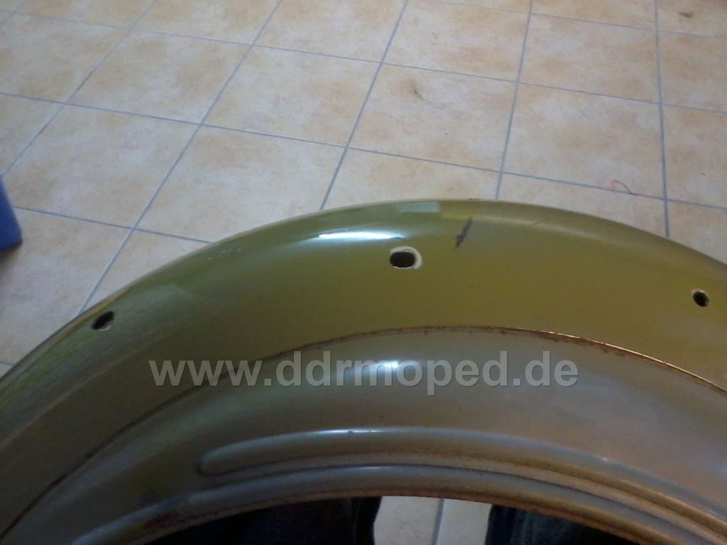

Das Polieren der (ehem.) grünen Teile wird einige Zeit in Anspruch nehmen, ich habe erstmal nur den hinteren Koti hier. Eine zeitintensive Arbeit, mal sehen ob ich bis Neujahr wenigstens den hinteren Kotflügel und vielleicht die Lampenmaske poliert bekommen, wenn mir nicht bis dahin die Finger abgefallen sind biggrin.gif
Bilder sagen mehr als Worte, also bitteschön:

Hätte ich nicht gedacht !
MfG Rico

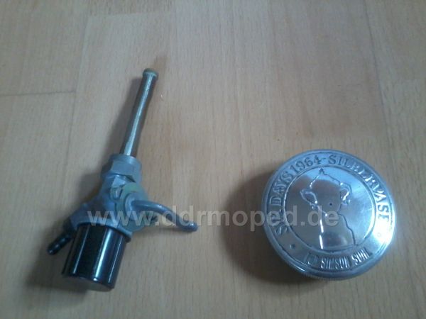

  • Benzinhahn gereinigt + alle Dichtungen neu (Der Nachbauhahn der noch rumlag war ein nettes Opfer laugh.gif )
  • Tankdeckel aufpoliert inkl. neuer Dichtung

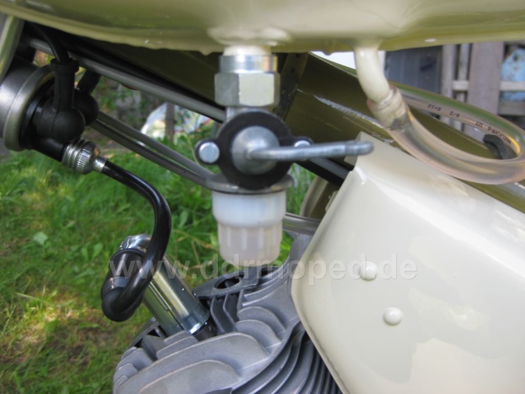

@domdey: Haut nicht ganz hin? Dann zeig mir bitte den Richtigen, ich bin offen für alles wink.gif

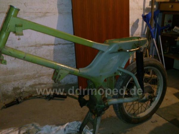

Heute kam der komplette Vorderbau ab, Sitzbank runter (ohne Schlossbeschädigung _clap_1.gif ) und Elektronik raus, aber seht selbst! Leider ist die Qualität des Fotos eher bescheiden.. aber ich habe mir wieder einige Teile zum aufarbeiten mit nach Hause ins Warme genommen, bei mir wird auch an Weihnachten gearbeitet wenns um den Habicht geht laugh.gif
Einmal nackter Vogel bitte:

Beiträge: 12034
Du brauchst eigentlich nur den Wasserfilter tauschen -oder eigentlich nur die Filterglocke .
Dann kommt das dabei raus :
