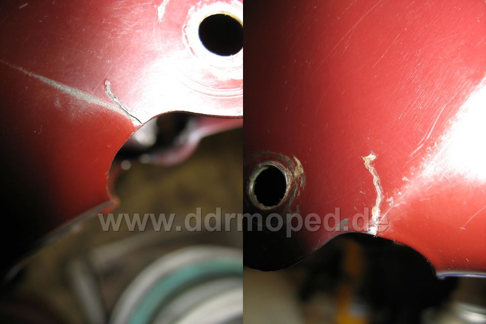

So,
der Essi ist nun komplett zerlegt.
Leider habe ich am Rahmen zwei Risse entdeckt.
Wie kann ich die am besten reparieren? Von innen schweissen?
Ich möchte so wenig wie möglich vom originalen Lack zerstören.
Markus

Typische Stelle.
Entweder Du bohrst am Ende des Risses ein 2mm Loch, damit es erstmal nicht weiter reißen kann, oder Du nimmt eine dünne 1mm Trennscheibe, schneidest den Riss ein und schweißt (oder lässt) das mit WIG zu.
Beilackieren lässt sich leider nicht vermeiden, aber bei WIG ist die Wärmeeinwirkung nicht so groß wie bei MAG.
Mein 57er SR2 hat auch diese Risse.Ich fahre seit 2009 damit.In den mindestens 4000km ist nix weiter passiert.Wenn man pfleglich mit dem Moped umgeht (schonend Aufbocken, aber dann nicht draufsetzen!!!) reißt das auch nicht weiter ein.
Wo soll das auch hin?Der Motor ist doch da noch, der das alles stabilisiert.
Wenn Du also nicht vorhast mit dem Moped im Jahr über Stock und Stein zu fahren, könntest Du das auch so lassen.Musste aber nicht.
Wenn die Aufarbeitung nur halb so gut wird, wie bei Deinem Spatz, dann hast Du später ein absolut traumhaftes Moped.Eigentlich auch schon ohne.
