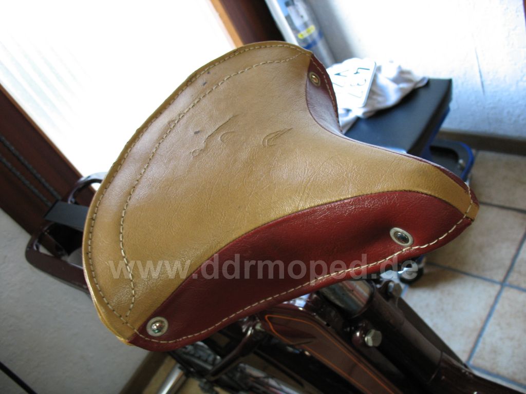

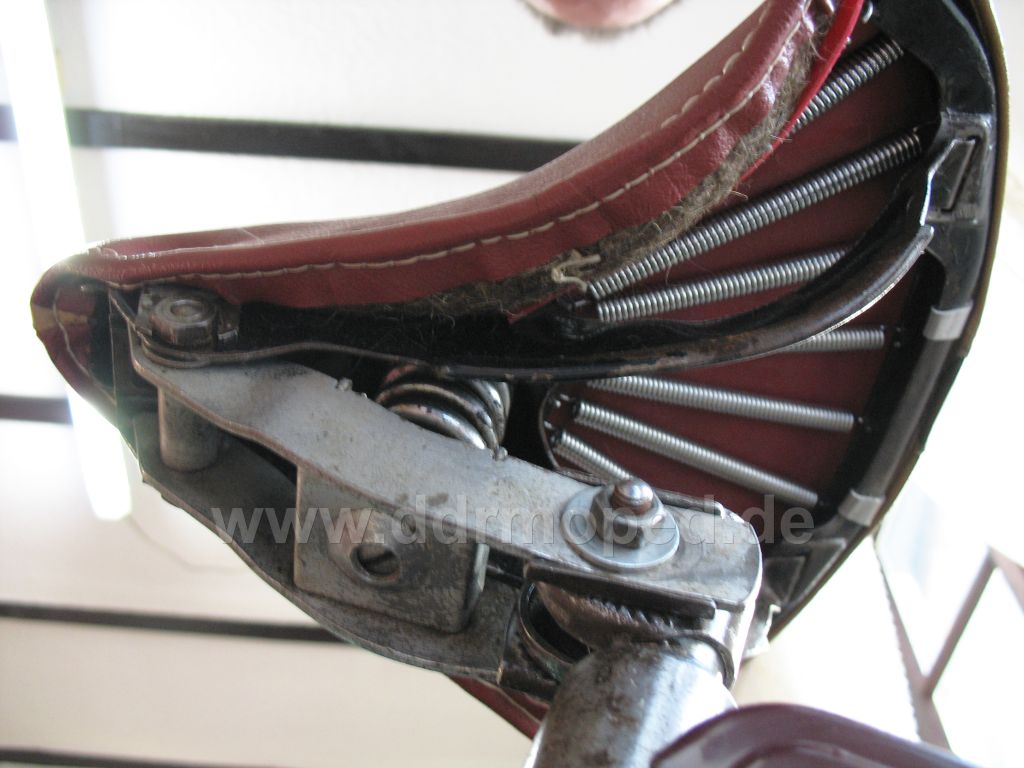

Hi,
ich habe den losen Rost vom Sattelgestell abgebürstet und es dann mit Owatrol behandelt.
Die Federn, Nieten und die Gummiunterlage vom Sattel sind neu.
Der Filz wurde gegen einen besseren gebrauchten ausgetauscht.
Die Satteldecke habe ich in Weichspüler eingeweicht und gereinigt.
Nach dem trocknen habe ich sie mit Kunstleder komplett hinterklebt.
Anschließend mit dem Filz neu vernäht und dann auf das Gestell aufgezogen.
Ich denke mal für einen Laien ist es ganz gut geworden.

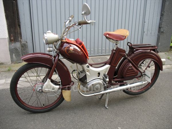

madie
Geschrieben am: 06.05.2014, 20:02
Beiträge: 632
Mitgliedsnummer.: 4842
Mitglied seit: 10.09.2011
Hi,
mein Motor ist wieder da und jetzt ist er wieder dicht so wie es sich gehört.
Dank des Forums habe ich ganz unkompliziert perfekte Hilfe erhalten.
Gut das es hier so eine tolle Community gibt!
Der Motor läuft jetzt top im Standgas egal ob das Licht an oder aus ist, es ist kein Unterschied merkbar.
An dem Vergaser muss ich noch etwas Finetuning vornehmen und dann sollte alles perfekt laufen.
Markus

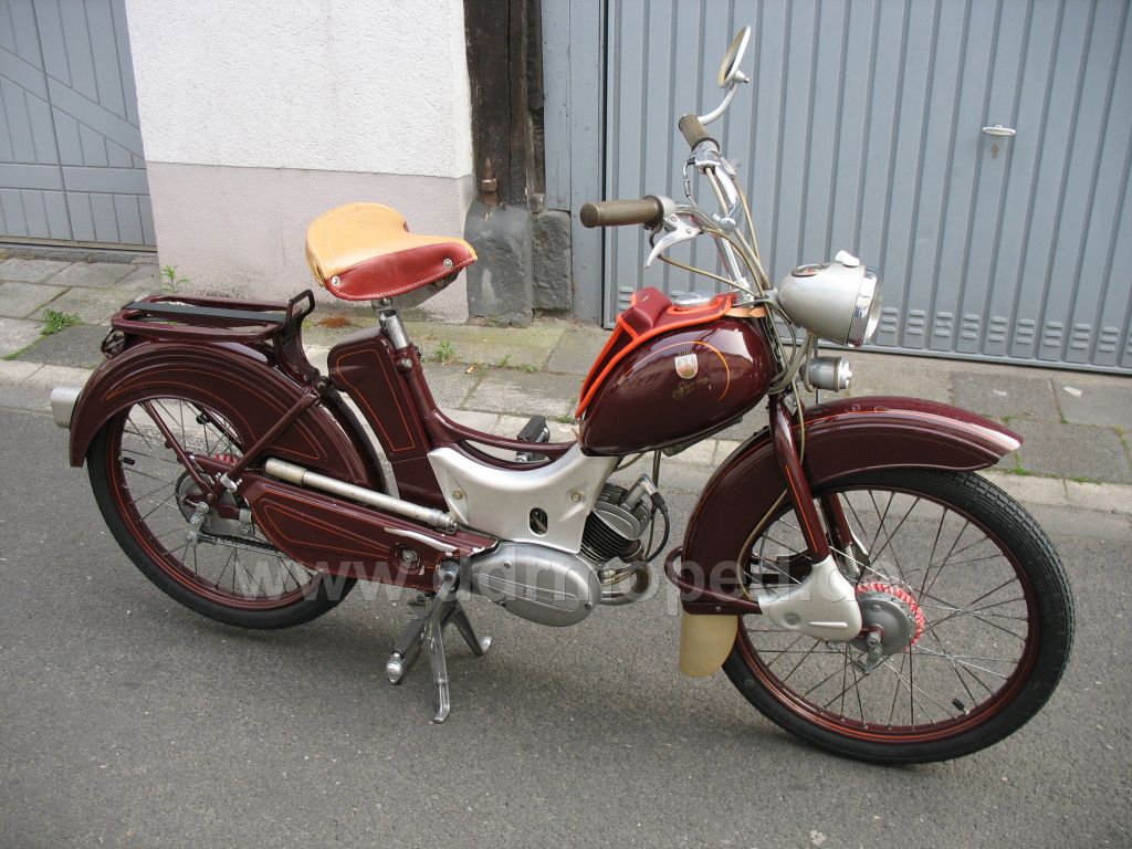

madie
Geschrieben am: 06.05.2014, 20:05
Beiträge: 632
andere Seite.

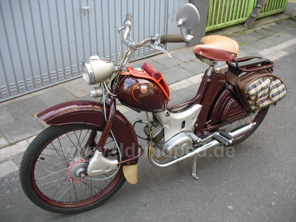

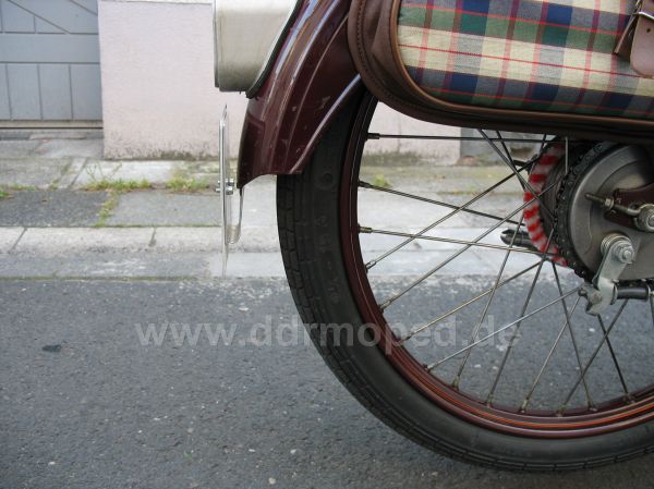

Geschrieben am: 01.06.2014, 19:46
Beiträge: 632
also das Öl kam zwischen Bremskörper und Pedalwelle heraus.
Ich habe jetzt ein paar O-Ringe reingefummelt und nun ist erst mal Ruhe.
Ist zwar nicht die feine Art, aber dafür kommt jetzt kein Öl mehr heraus.
Dann hatte ich immer wieder Aussetzer und Ruckler.
Ich habe zwei verschiedene Grundplatten ausprobiert, das neue Polrad von Plitz war montiert, aber trotzem gab es bei einer längeren Fahrt immer wieder diese Ruckler.sad.gif
Benzinfluss passt, sicherheitshalber habe ich einen neuen Tankdeckel drauf und den Vergaser nochmals gereinigt und dem Schwimmerstand kontrolliert.
Passt soweit alles.
Teillastnadel mal umgehängt und eine größere Hauptdüse probiert, aber damit lief der Essi nur noch schlechter.
Als letzten Ausweg habe ich dann eine Vape/Powerdynmo Zündung verbaut und nun ist endlich Ruhe mit den Aussetzern.
Die Zündung ist so verbaut, dass man von Aussen nichts sieht, so ähnlich wie Norbert das mal gemacht hat.
Zuguterletzt habe ich auch noch Packtaschen verbaut. Da der alte Kennzeichenhalter im Weg war, habe ich mir gleich auch noch einen neuen Halter gebastelt.
Dieser ist ohne zusätzliche Löcher zu bohren mit der unteren Rücklichtschraube verschraubt worden.
Markus
