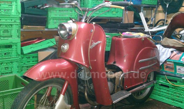

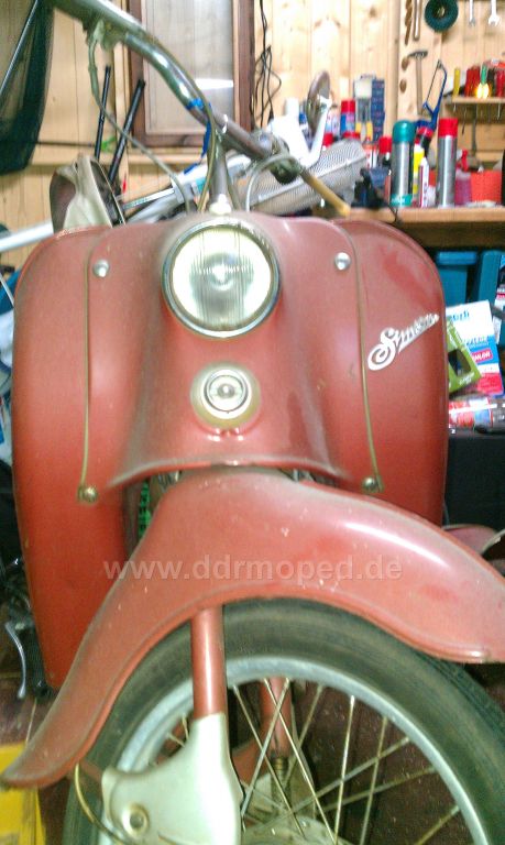

Hallo Daniel,
und herzlichen Glückwunsch zum schönen '59 KR50! thumbsup.gif So einen habe ich auch.
Bei meinem war das Benzinhahnloch auch sehr unschön ausgeschnitten, ich hatte mich deshalb zum Verschließen mit Reparaturblechen entschieden, so wie Stefan es vorschlägt. Der Ausschnitt war bei mir unsymetrisch und viel zu groß (Bild 1), aber dafür nur im Panzer sad.gif .
Ich habe das Teil dann einem eher unerfahrenen Schweißer anvertraut, der mit dem dünnen Blech so seine Probleme hatte... Letzlich hat er es gut zu bekommen, wenn auch mit gewissem Kollateralschaden (Bild 2). Restliche Unebenheiten wurden mit Zinn verschlossen (Bild 3). Den Lack habe ich zunächst mit Baumarktfarbe ausgebessert (Bild 4 + 5).
Es geht sicher besser, aber ich bin erst mal zufrieden mit dem Ergebnis. An die Farbe wage ich mich bestimmt bei Gelegenheit nochmal ran, eine gute Beilackierung dürfte aber bei Hammerschlaglack eher schwierig hinzubekommen sein.
Den Vorschlag von Rico finde ich auch sehr gut. Wenn der Ausschnitt einigermaßen ordentlich ausgeführt ist, sieht das bestimmt gut aus und der Aufwand ist um ein Vielfaches geringer.
Vielleicht ist auch kleben und spachteln eine schonende Alternative... _uhm.gif
Das verbaute Rücklicht passt nicht zum Baujahr.
Eine Nummernschildhalterung gab es '59 auch nicht.
Der Spiegel ist ein sehr seltenes (rar, rar, rar, ... biggrin.gif) Zubehörteil. Er wurde oft verbaut, da die ersten KR50 keinen serienmäßigen Spiegel hatten. Also durchaus authentisch - ...aber wenn du ihn loswerden willst wink.gif ...
Die Trittbretter lassen sich richten, nur die Befestigungsschrauben sind nicht alle original.
Sonst kann ich nur raten: Mach langsam. Die ausgedruckten Explosionszeichnungen sollten schon leicht verblassen, wenn du zur ersten Probefahrt startest. Du brauchst sie dann auch kaum noch.
Wirf nichts zu schnell weg und demontiere vorsichtig, fotografiere alles (und zeige es uns biggrin.gif ). Der schöne Roller ist 55 Jahre in diesem Zustand geblieben, weil nicht viel daran verändert wurde.
Viel Spaß beim Aufbau und dann auch beim Fahren.

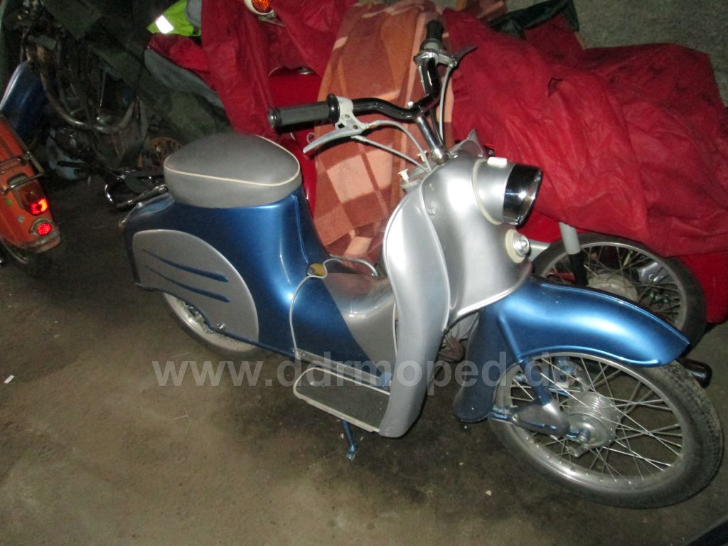

Hallo Daniel aus Dresden, ich möchte mich meinen Vorrednern anschließen im Bezug auf den Originallack. Dieser scheint hier gut erhalten zu sein und ist so nicht mehr Wiederherstellbar.
Die Löcher im Panzer und Tunnel sind sicher ärgerlich aber man kann es auch als "historischer Umbau" sehen, das wurde gemacht um den Schwalbe-Benzinhahn einbauen zu können. Ist bei meinem KR50 auch so, nur etwas dezenter.
Die Blechteile kann man immer noch austauschen wenn bessere auftauchen, bei einer Neulackierung ist die Substanz unrettbar weg.
Ansonsten sieht der Roller doch recht gut aus, das Rücklicht ist nicht Baujahreskonform. Die Tupferbetätigung gibts manchmal in der Bucht, einen Sitz manchmal auch, man brauch bissel Geduld. Die Sachen haben bei mir auch gefehlt.
Man kann so eine KR50-Restaurierung nicht so angehen wie Schwalbe oder S51 wo man sich einfach die Verschleiß- oder Fehlteile bei Online-Händler XY bestellt und nach 4 Wochen fertig ist.
Wenn Teile fehlen und auch nicht nachproduziert werden oder nicht in ausreichender Qualität muß man halt suchen und warten, was einen nicht unerheblichen Teil des Oldtimer-Hobbys ausmacht.
Gruß Ronny
TS 150 Bj. 75 blau klick

Ich glaube es kaum... die Tendenz neigt bei mir lansgam zur Erhaltung des Lackes (Owatrol???).
Link
Das hier?
Mut zur Entscheidung haben mir die Bilder von Essigurke sowie die behutsam an mich herangetragenen erhobenen Zeigefinger der anderen Owatrolnauten hmm.gif gemacht.
Die Hammerschlagausbesserung müsste doch ein Airprusher hinbekommen? Hat das mal jemand versucht? Zwei Gebinde Hammerschlaglack (grau/blau) wäre wohl übertieben für ne Faustgroße Fläche?
Nun meine ERSTEN von vermutlichen vielen vielen Fragen (bin absoluter Laie... mit viel zu hohen Ansprüchen):
Erst Owatrol und drauf Klarlack? Hält das überhaupt auf einem Ölfilm?
Des Weiteren gibt es kreisrunde Öffnungen im Panzer für den Benzinhahn wie bei Essigurke und so sagen wir mal Daumenförmige Schlitze wie bei Rush. Was ist Baujahr entsprechend?
Das mit den Reparaturblechen finde ich richtig gut. Solange kein Kollateralschaden entsteht... also kümmere ich mich mal um einen Schweißer (ich kann so was leider nicht).
Mir fehlen ja nicht nur die Tupfer... sondern noch das dazu zugehörige Konglomerat unter dem Alublech.
Am Blechmotortunnel muss auch etwas fehlen (Gummis oder Federn für die zwei Einraster).
Daniel aus Dresden - Simson KR 50 (Bj. 1959, Fahrgestellnummer: 12XXX)
