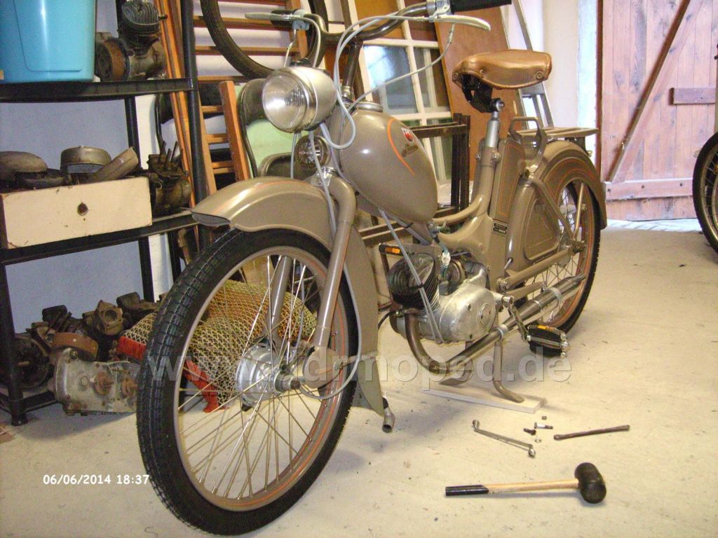

Hallo an die Schraubergemeinde !
Wir haben den Esser soweit fertig .
Und nun tritt folgendes Problem auf : ER SPRINGT NICHT AN !!! cry.gif
Folgendes wurde gemacht :
- Unterbrecherabstand 0,4mm , Kontakte liegen plan auf
- ZZP 2,5mm v.OT ( eingestellt mit Wolfgangs ZZP-Einstellgerät – geht super )
- Vergaser (122-4)gereinigt und Düsen-Werte i.O. ; ebenso Nadel in richtiger Stellung
- Schwimmerstand exakt 19,5mm
- An der Zündkerze ( 225er) ist ein kräftiger blauer Funke und ist nach rausschrauben feucht , davon mehrere probiert ( nagelneu aus der guten alten Zeit)
- Auch andere Wärmewerte wurden probiert
- Klemme „2“ abgemacht , um Verdrahtungsfehler auszuschließen
- Mehrere Kerzenstecker ausprobiert
- Zündkabel ist neu
- Hochspannungsleitung von Zündspule überprüft – i.O.
- Luftfilter gereinigt und geölt
- Vergaserflansch nach Forum-Anleitung gerichtet
- 3 neue Flanschdichtungen wurden verbaut
- Benzinhahn neu , Siebe neu
- Tankdeckel abgenommen , um auch diesen Fehler auszuschließen
Ich bin mit meinem Latein am Ende !
Nicht mal ne Fehlzündung kommt !
Kein Husten – goar nix !
Es ist echt zum Weinen !
Vielleicht hat ja jemand der Experten hier noch nen guten Tipp , woran es noch liegen kann bzw. woran noch nicht gedacht wurde !
Schönen Abend noch !

Mach mal etwas Benzin über das Kerzenloch in den Brennraum und dann schraub recht schnell die Kerze rein und versuche ihn zu starten. Sollte er da kurz laufen liegt der Fehler am Vergaser -> Benzinleitung -> Benzinhahn -> Tank.
Sollte er auch da garnicht wollen liegt der Fehler an der Zündung.
Möglich ist auch das dein Motorgehäuse "irgendwo" arg undicht ist, aber eher unwahrscheinlich.

Hallo Remo.
Ich bin mit einem meiner 57er auch mal verrückt geworden und der lief vorher Spitze.
Hab die Zündung paar mal mit Zünduhr eingestellt, nichts ging....
Hab in der Hektik, weil ich schnell noch fertig werden wollte, die Kurbelwelle nicht nach links bis 2,5 mm vor OT eingestellt, sondern nach rechts gedreht.
Fehler behoben und gut.
Falls es das nicht ist, schau mal ob der Pfeil auf dem Kolben in Richtung Krümmeranschluss am Zylinder zeigt, hatte ich auch schonmal falschrum.
Mehr fällt mir grad nicht ein.
Vielleicht weiss jemand andres mehr.
Gruss Bernd

- Kerzenstecker weglassen (Draht bis zur Spule)
- Motordurchführung Zündkabel weglassen (Draht von Spule zur Kerze)
- Luftfilter weglassen und Bremsenreiniger einspritzen
- Kerze für den Anfang 175er Wärmewert
Nicht auf den Ständer stellen und drauf rumtreten wie blöde!
Aufbocken, Lima- Deckel runter und mit Bohrmaschine und passender Nuss
den Motor antreiben.
Viel Erfolg
Gruß Till

Hallo Männers !
Hab heut nach Feierabend nochmal ne Stunde versucht , den Esser zum Leben zu erwecken .
@ SR57 : Hab Benzin in der Brennraum getan ; danach rängtängtäng und aus die Maus !
@ Brigade 57 : ZZP paßt schon und Kolben + Zylinder wurden nicht angerührt .
Diese Arbeiten am Motor wollte ich mir eigentlich für den nächsten Winter aufheben .
@ TillK : Habe den Luftfilter entfernt und Bremsenreiniger in der Vergaserstutzen gesprüht .
Nach mehrmaligem Antreten rängtängtäng und danach war wieder Ruhe im Puff !
Das mit der Nuss und der Bohrmaschine ist ne gute Idee .
Muß nur noch ne Nuss und ne Verlängerung besorgen , die in ein Stino-13mm-Bohrfutter passen .
Meine Teile vom Nusskasten sind nämlich zu groß .
Falls jemand von den Mitlesern hier noch nen Ratschlag hat ( oder mehrere )
- immer her damit . Bin für jeden noch so kleinen Tipp dankbar .
Habe morgen mal frei und werde es weiter versuchen !

OK, dann hast du die Sache gut eingegrenzt. Dein gemisch ist zu Mager. Jetzt musst du systematisch die Ursache finden. Entweder ist am Vergaser was faul oder dein Motor bekommt irgendwo Falschluft, ich denke eher Richung Vergaser!

Moin Remo !
Selbstgemachte schmeckt besser !
Nimm M10 schraube,etwas feilen,und fertig ist neue Werkzeug !
Grüsse piotr

Hallo Männers !
Hab heut den ganzen Tag versucht , den Esser zum Starten zu kriegen . Und das Ergebnis : ER SPRINGT IMMER NOCH NICHT AN ! weep.gif
Zuerst die Starthilfe nach Piotrs Vorschlag gebaut .
Dann mittels Bohrmaschine versucht , den Motor zu Starten .
Nach ca. 30 Sekunden zündete er und lief ca. 30 Sekunden .
Nadel ganz nach oben gehangen ; 60er HD verbaut , noch mal Unterbrecherabstand und ZZP überprüft – nichts hat geholfen !
Dann hab ich aus lauter Verzweiflung sogar noch den Simmerring + Dichtung KW rechts gewechselt !
Er will einfach nicht anspringen !
Kann es sein , dass ich den Schwimmerstand verändern muß , damit mehr Gemisch in den Brennraum gelangt ? Und wenn ja , wie rum ? Lasche auf- oder zusammenbiegen ?
Ich weiß nicht mehr weiter ! Andere schreiben , dass sie max. 1 Umdrehung brauchen und ich quäle mir hier een ab .
Also hoffe ich weiter auf irgendwelche weiterhelfende Tipps von Euch !

Zum Thema Vegaser hat der Jürgen doch hier eine ausfühliche Anleitung gemacht ohmy.gif tongue.gif
Schau doch mal rein, da ist alles genau beschrieben. Dann sollte das auch passen. thumbsup.gif
Geschrieben am: 16.06.2014, 07:18
Zerlege doch mal deinen Vergaser und mache Fotos und lade Sie hier rein, vielleicht kann man einen Fehler/Defekt erkennen.
Alternativ bau doch mal einen anderen Vergaser an und teste ob der Essi damit läuft. Irgendwie stimmt da wohl was mit dem Vergaser nicht, denn der Motor scheint ja keinen Sprit zu bekommen.
Gruß Jörg

@ Itildor + SimsonSammler1234 :
Wollte eigentlich nur wissen , ob ich die Lasche vom Schwimmen zusammen - oder aufbiegen muß ,um den Benzinstand zu erhöhen.
Die Vergaserdoku hab ich durchgelesen . Und danach auch den Schwimmerstand eingestellt .
Denn als er mal lief , kam es mir so vor , als ob der Motor das Vergasergehäuse leersaugte und danach wieder ausging . Benzinhahn + Siebe sind neu . Tankdeckel war auch ab .
Deshalb tippe ich auf zu geringen Benzinstand im Vergaser .
